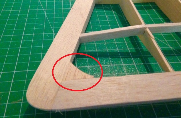

Pour m'amuser un peu j'ai aussi joué au lynx et voici ce que j'ai relevé :
Ne penses-tu pas que tes goussets en balsa seraient plus efficaces avec les fibres du bois à 45° pour mieux solidariser les 2 pièces à 90° qu'elles sont sensées réunir ? ;)

Un de mes copains disait "Dieu voit tout, ma voisine voit plus! :lol: Décidément Armand, tu vois en tout cas aussi bien que la voisine :lol: oui, il serait plus solide avec les fibres orientées à 45 degrés, mais les démonter pour les refaire serait risqué pour le saumon et le bord de fuite, les ajustages sont serrés et mine de rien, les collages à l'aliphatique, sont plutôt solides, alors je crois que je vais les laisser comme ça ;) . Pour le moteur, rien ne presse, je ferais mon choix au moment du centrage.
