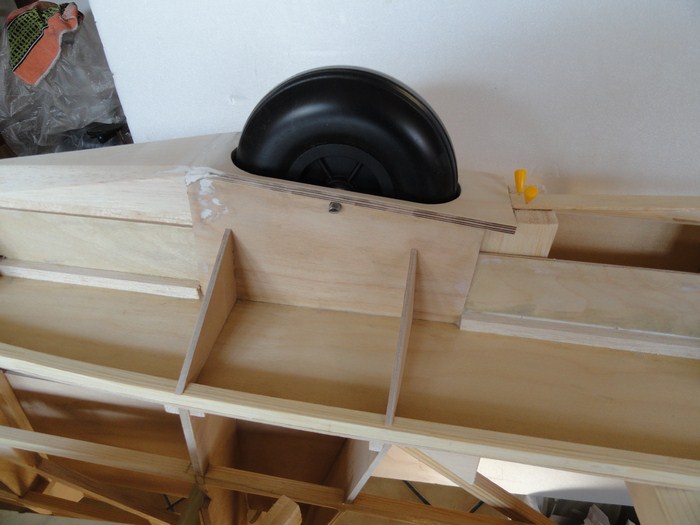

Construction du puit de roue.
DSC03113 (Copier).JPG (115.46 Kio) Consulté 4952 fois
Mise en place de la roue Fema d'un diamètre 127 mm
DSC03104 (Copier).JPG (81.02 Kio) Consulté 4952 fois

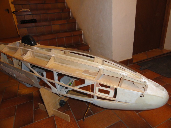

L' ASK 13 de 1966 était équipé à l'origine d'un patin.
Aujourd'hui des clubs ont remplacé le patin par une roue sous le nez.
En effet la jupe (entoilage) autour du patin se déchirait fréquemment.
Mon ASK 13 au 1/3 aura le patin de la forme originelle. En supplément des lames de CTP il y a un renfort en dural.
004 (Copier).JPG (92.88 Kio) Consulté 4901 fois

tu vas l'entoiler comment? pour une taille comme ça... :o
Re: ASK 13 au 1/3
François a écrit : ↑21 janv. 2020, 20:04 tu vas l'entoiler comment? pour une taille comme ça... :o
François il sera entoilé en Diacov.
Je commencerai par la quille, ensuite les flancs et pour terminer par le haut du fuselage.
Les raccords se feront sur les longerons.
