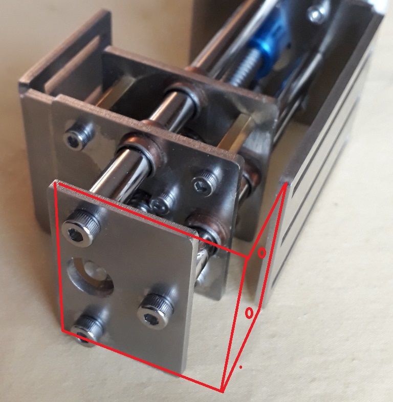

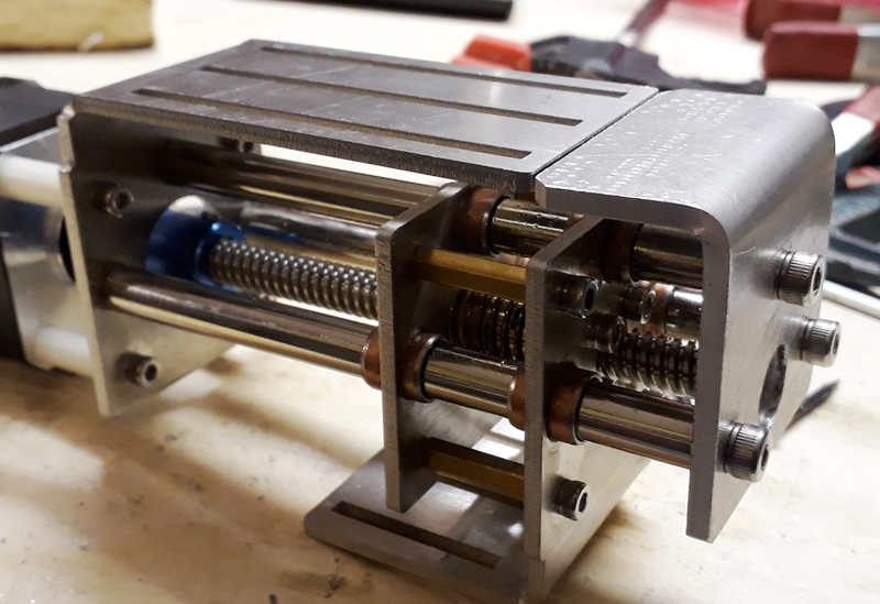

Je reviens sur le mécanisme de l'axe Z, qui me semblait relativement rigide en première approche avec ses pièces acier 2.6 mm pliées à 90°. Je l'avais montré sur le terrain à quelques présents à qui il inspirait aussi robustesse et aucun jeu.
Pour l'instant je n'ai toujours pas réussi à déceler le moindre jeu au niveau du guidage, mais avec une bonne pression on arrive à faire fléchir la partie mobile, la partie fixe étant posée sur un support. Elasticité voulue pour garantir une certaine souplesse pour limiter la casse des fraises, ou élasticité qu'il faudrait chercher à neutraliser ?

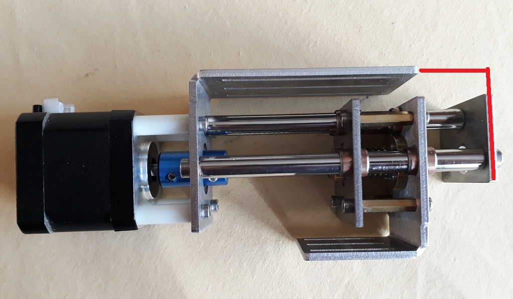

Voici en rappel la pièce (photo du site)

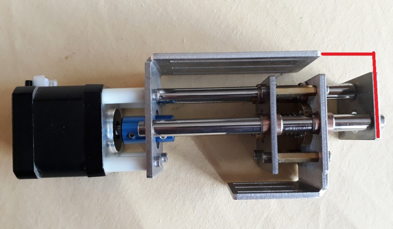

L'équerre la plus longue, à gauche sert à la fixation sur les chariots des rails de l'axe X
La partie mobile Z est constituée d'une équerre plus petite pour recevoir la broche et d'une plaque carrée qui sert d'assemblage au mécanisme mobile.
Le tout est guidé par 3 tiges acier de 8 mm + manchons laiton (pas de roulements, mais pas de jeu constaté)
et entrainé par une tige filetée .
Les 3 tiges de guidage sont solidarisées à la base par une plaque acier fixe, suspendue dans le vide (MAIS NON RELIEE aux CHARIOTS DES GLISSIERES X)
Le débattement est de 60 mm, qui correspond bien au besoin (il existe une version avec 150 mm de débattement)
Ce mécanisme est donné théoriquement pour soulever jusqu'à 4.5 kg. ma broche + son support pèsent 1 kg, ça devrait donc convenir.
Et voici en vidéo l'élasticité constatée entre les deux équerres, la fixe et la mobile.
https://youtu.be/b2sK3CBWbU0
Cette élasticité n'existant que dans le sens AV-AR et non dans le sens latéral, j'en déduis qu'elle n'a aucun intérêt pour ménager la fraise en cas de changement rapide de direction.

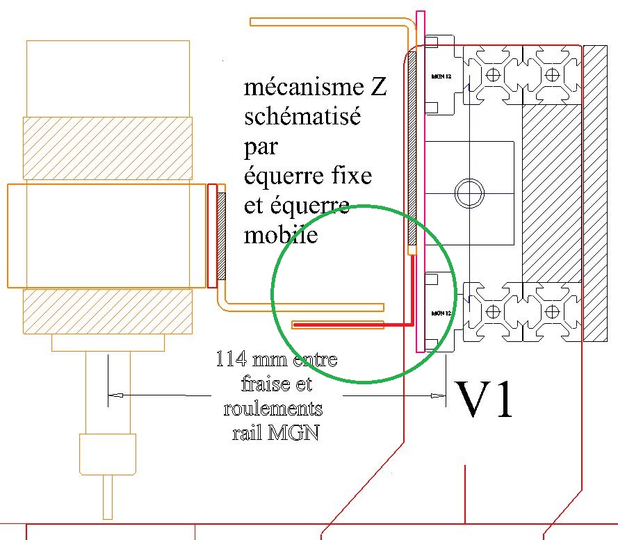

Je vais donc chercher à la supprimer en remplaçant la plaque de jonction des 3 guides par une 3° équerre qui permettra une immobilisation, comme la grande équerre, sur les chariots des rails de l'axe X . Je possède du dural de 3 mm avec lequel j'ai fait un test de pliage à froid, cela devrait convenir, l'équerre réalisée ne se laisse pas déformer à la main (bibi il s'agit du matériau à partir duquel tu m'avais découpé un train pour Cessna)
Voici 2 croquis pour bien comprendre
Ne reste qu'à m'appliquer pour percer les trous à la bonne distance ...
Dommage que le concepteur n'ait pas prévu d'origine de monter le mécanisme dans un U plutôt qu'un L !
Il aurait aussi pu réduire l'espace entre fixations verticales des chariots et broche, et partie mobile qui est de 8 mm pour réduire un peu le porte à faux de 67 mm déjà évoqué de cet ensemble (pas besoin de 8 mm pour les têtes de vis de fixation)

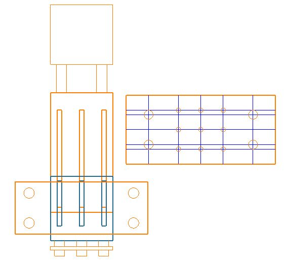

la même chose vue sur plan
On voit sur cet extrait de plan que l'équerre la plus longue du mécanisme Z ne permet par de joindre les 2 rails MGN. Il faut donc une pièce intermédiaire sur toute la hauteur de l'écartement des rails pour solidariser l'ensemble. C'est aussi cette pièce, qui sera en Dural 3 mm, qui servira d'appui à la 3° équerre que je viens d'évoquer plus haut.

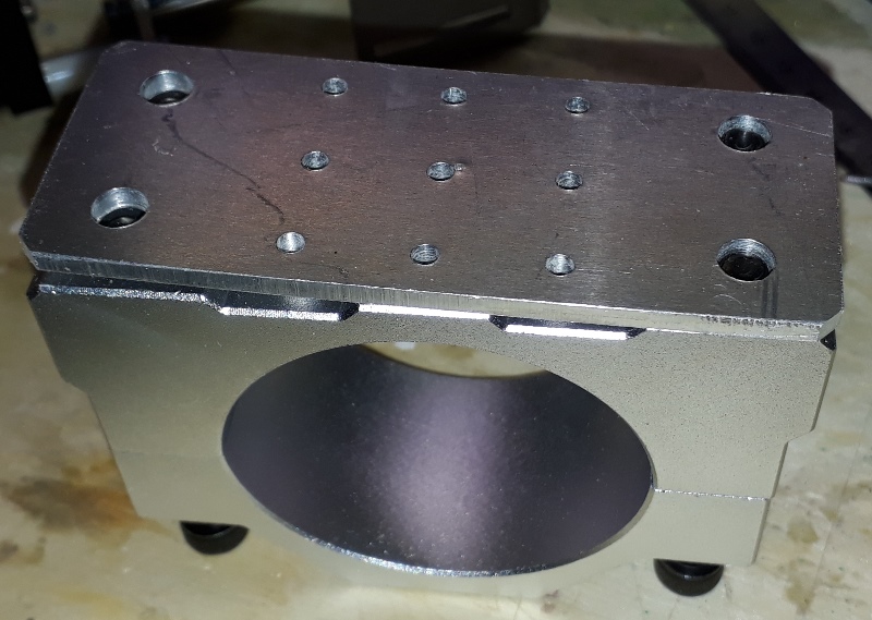

On retrouve ce même problème de fixation au niveau de la broche. Ici ce n'est pas la hauteur, mais l'écartement latéral des vis du support de broche qui dépassent la faible largeur (45 mm) du mécanisme Z.
Ces pièces en Dural sont représentées en rouge
Voici le support broche (bloc en Alu) et le mécanisme Z superposés. Juste à côté à droite la pièce de jonction en Dural 3 mm et les percements qu'elle nécessite (elle est un peu surdimensionnée, je verrai en pratique ...)

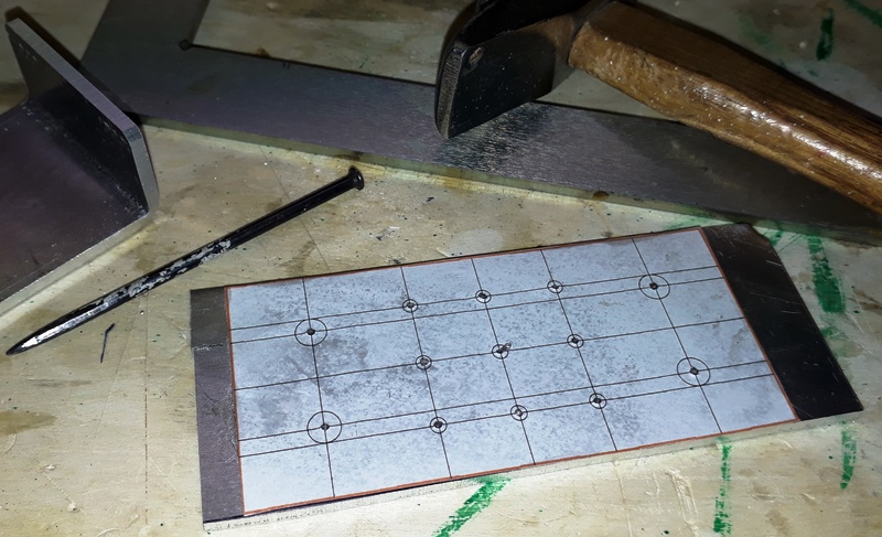

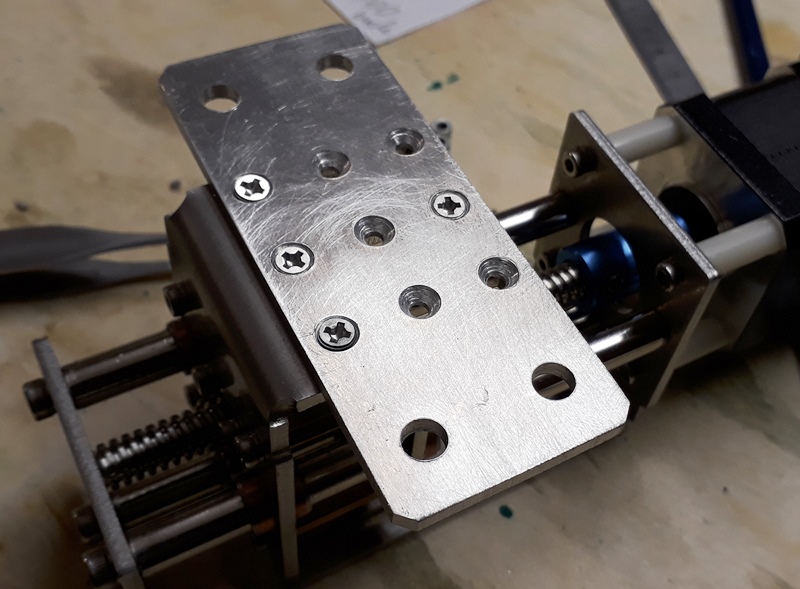

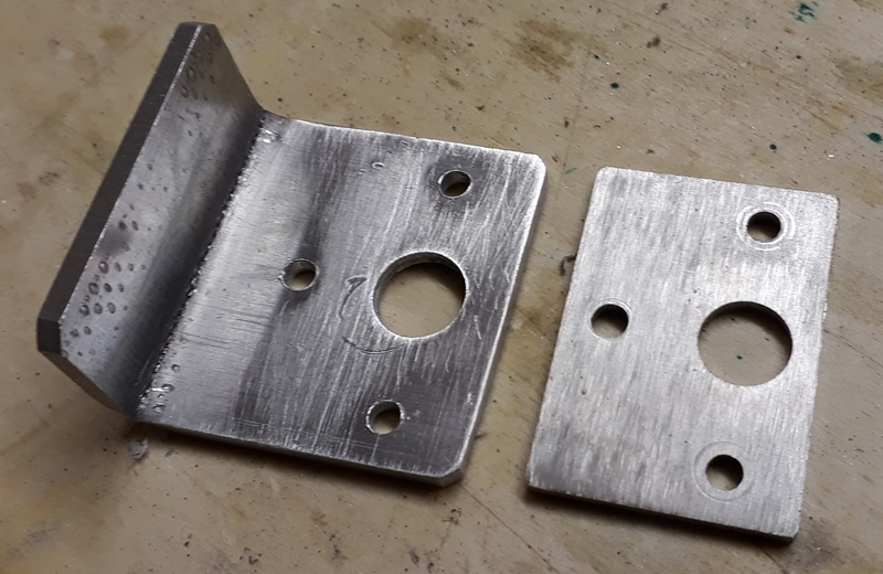

Le Dural se laissant facilement travailler, j'ai sans problème pu confectionner les deux pièces évoquées plus haut :
Pour le support de broche le collage du plan sur l'alu a facilité le positionnement des trous
après percement on ajuste aux dimensions du support de broche
et voici où elle va être ensuite fixée
L'équerre de rigidification du mécanisme Z a d'abord été pliée dans un étau puis percée. Le traçage des trous s'est fait en serrant l'ancienne pièce sur elle au bon écartement avec mini serre joint.
Le perçage côté glissières des rails MGN sera réalisé une fois ces rails montés pour être sûr d'avoir le bon écartement
Le résultat est satisfaisant jusque là :

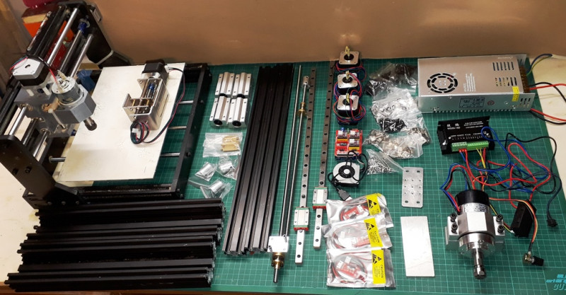

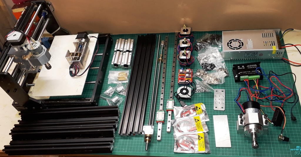

Maintenant que j'ai suffisamment parlé de l'aspect théorique et réalisé les dernières petites pièces qui manquaient, il s'agit d'assembler tout cela.
On commence bien entendu par une photo de tout le matériel rassemblé
Et pour finir la soirée je voudrais présenter en vidéo la broche brushless de 300 W que j'ai acquise, essentiellement pour montrer son silence et l'absence de vibrations en fonctionnement.
Elle est livrée avec une alimentation assez volumineuse de 36 V, un contrôleur brushless, également assez important, ainsi qu'un compte tours, un interrupteur et un potentiomètre pour régler le régime.
