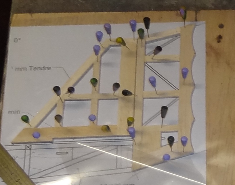

mes épingles viennent de chez Topmodel
http://www.topmodel.fr/product-detail-7 ... elisme-50p

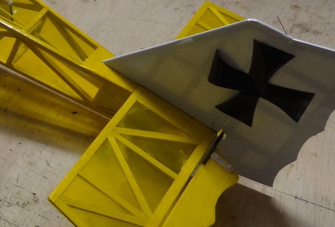

Voici ce qui me reste en photos de l'AR. Sur la photo 1.jpg des photos de hier tu peux voir la fente dans laquelle se plante l'AV de la dérive. Pense à poncer l'avant de la plaquette avec la fente pour éviter une marche pour l'entoilage.
Par ailleurs il faut entoiler l'empennage et la dérive avant de les coller

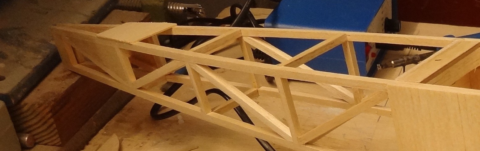

Detail de la fixation des haubans sur le mien que j'ai pris soin de prevoir sur les conseils d'Armand.
La piece triangulaire en balsa est là pour faire support à l'entoilage.

J espère être prêt a l entoilage pour la semaine prochaine.' Bon ce n est pas un très grand chantier a réaliser. Ce qui me'bloque est surtout mon manque d expérience et le plan est plutôt approximatif (pas vue du haut, de cote,....) Enfin, coté collage bois j arrive a la fin, reste pratiquement plus que les'extrmites d ailes a realiser, le coffrage autour du pilote et la partie arrondie sur l'avant.

Pour les bouts d'aile en 50/10, va voir page 10 de ce post, les photos aile 1 et aile 2
Sur la première tu vois dessinée sur le plan la dernière nervure et ce fameux bord marginal. Tu constateras qu'il est plaqué sur le chantier à l'AR et relevé au milieu du bord d'attaque à l'AV
Sur la seconde photo tu distingues la petite cale que j'ai posée sous l'avant pour le collage.
Je constates que tu as déjà collé les 2 1/2 ailes ensemble, c'était pour moi le point le plus délicat et tu viens de le réaliser sans crier "au secours", le métier rentre ...

Vincent construit le vrai mini-baron, il ne s'agit pas d'un fokker avec la dérive arrondie.
Vincent, au vu de la dérive, il aura des cocardes cocorico !
ça pimentera d'autant plus le combat aérien :twisted:
