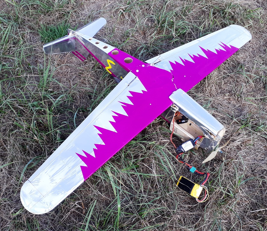

Moins spectaculaire aujourd'hui, mais avec enseignements intéressants .
Le Banditor (au fait une semi maquette de Bell XP 77 revisitée par Manu) volait paisiblement en faisant quelques pointes de vitesse. Subitement plus aucune réponse radio et direction la planète, presque à la verticale, moteur à fond :oops:
En me dirigeant vers l'endroit fatal je m'attendais à aller ramasser un fagot pour alimenter le barbecue (qui en a déjà vu passer plus d'un :roll: )
La radio, une SPEKTRUM bien sûr :lol:
Finalement excellente surprise sur le lieu du crash, il y de quoi passer quelques heures en réparation, mais rien de rédhibitoire :)
Manu ton ex Banditor c'est du costaud :!: L'avant, en balsa a fait office d'amortisseur, un peu comme les voitures d'aujourd'hui, l'aile est aussi cassée au milieu et un demi empennage s'est détaché, mais rien d'insurmontable.
Je sais que nombreux sont ceux qui ont commencé à sourire à la lecture de la marque de la radio :twisted:
Mais non, Spektrum n'est pas en cause
Premier réflexe de jeanmi présent au point pilote : "fuselage entoilé d'alu, récepteur à l'intérieur"
Il a probablement raison, de plus il s'agit d'un Rx pour parkflyer. Après le crash tout fonctionnait de nouveau normalement.
C'est donc l'enseignement à en tirer : il n'y a pas que les fuselages carbone qui nécessitent une antenne extérieure, ceux recouverts d'entoilage alu aussi.
