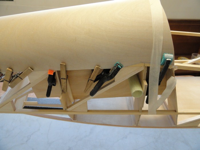

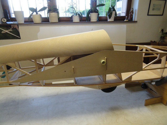

Le haut du fuselage est coffré en CTP
DSC03178 (Copier).JPG (78.59 Kio) Consulté 5083 fois
DSC03184 (Copier).JPG (111.81 Kio) Consulté 5083 fois

4/10° je suppose
très beau rendu ce CTP :)

Au vu des dimensions du planeur je dirai plutôt du ctp 6/10° :roll:

Armand a écrit : ↑23 janv. 2020, 22:58 4/10° je suppose
Oui Armand c'est bien du 4/10 dont la pose à nécessité 4 mains et beaucoup de pinces.
Le problème : il y a une cassure sur les deux longerons du bas où se termine le coffrage.(ils ne sont pas rectilignes)
Le coffrage est posé sur des demis-couples qui donnent le rayons le tout complété par des lisses en balsa 4x4mm.
Collé à la colle blanche et la PU.

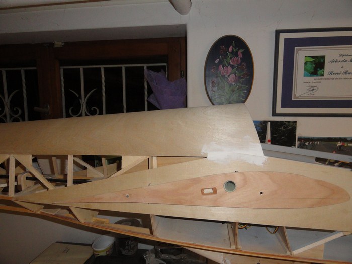

La dernière partie coffrée sur le flanc du fuselage est destinée à recevoir le Karman.
L'on distingue bien les fourreaux de la clé d'aile et de la clé d'incidence.
DSC03185 (Copier).JPG (91.74 Kio) Consulté 5008 fois
Aperçu du profil de l'aile à l'emplanture.
Remarquez que le bord d'attaque de l'aile avance beaucoup su le coté du cockpit
002 (Copier).JPG (83.79 Kio) Consulté 5008 fois
