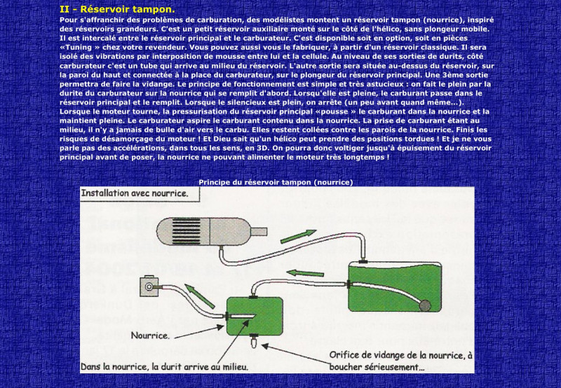

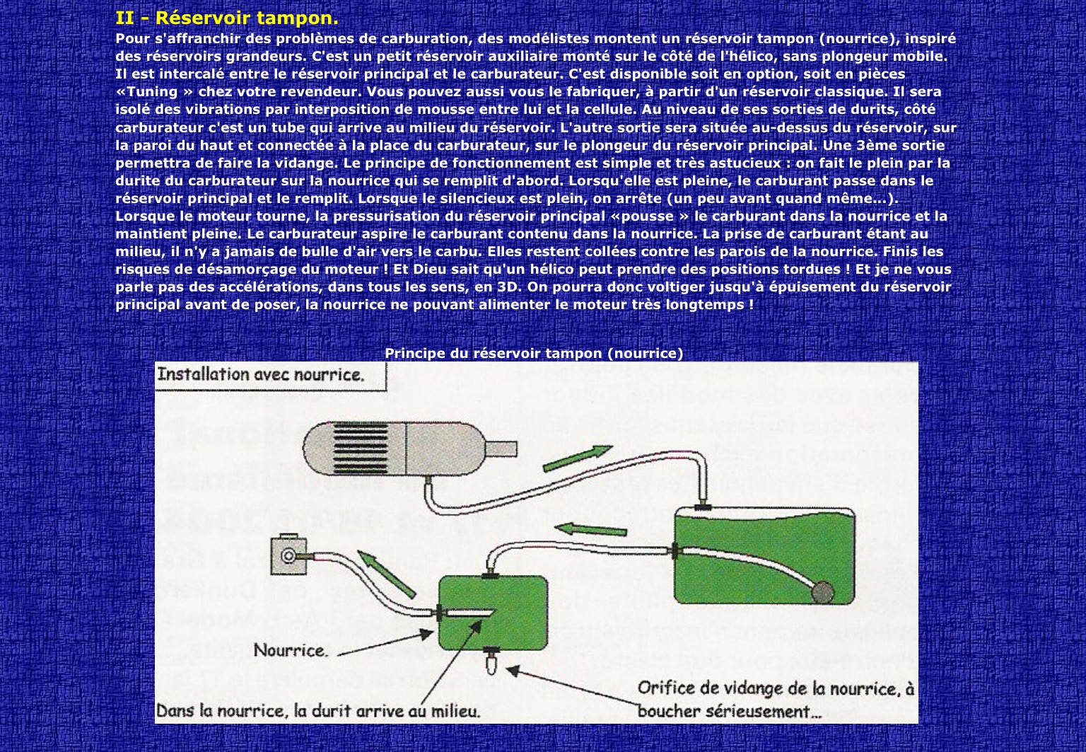

Le Príncipe que Yoyo évoque est principalement utitilsé dans les jets, mais a également sa place dans le modélisme classique, des infos se trouvent sur le net sous la dénomination - hopper tank / réservoir nourrice / réservoir tampon, comme l'évoque Yoyo.
J'ai trouvé une explication simple du principe (vases communicants), en sachant que l'axe du Hopper peut également être vertical pour son installation dans un endroit très réduit, et d'un volume restreint.

Autres indications qui peuvent servir.
Vu que les deux moteurs son relativement éloignés des réservoirs je pense qu’il va falloir les pressuriser afin d’assurer une bonne alimentation en fioul.
Il faut surtout garder deux réseaux d’alimentations séparés (comme tu a fait, même si tu installes des Hopper) sinon la pression dans un système risquerait de perturber le second...et bonjour le réglage de la synchronisation
Bon...j’arrête
Bon...j’arrête
