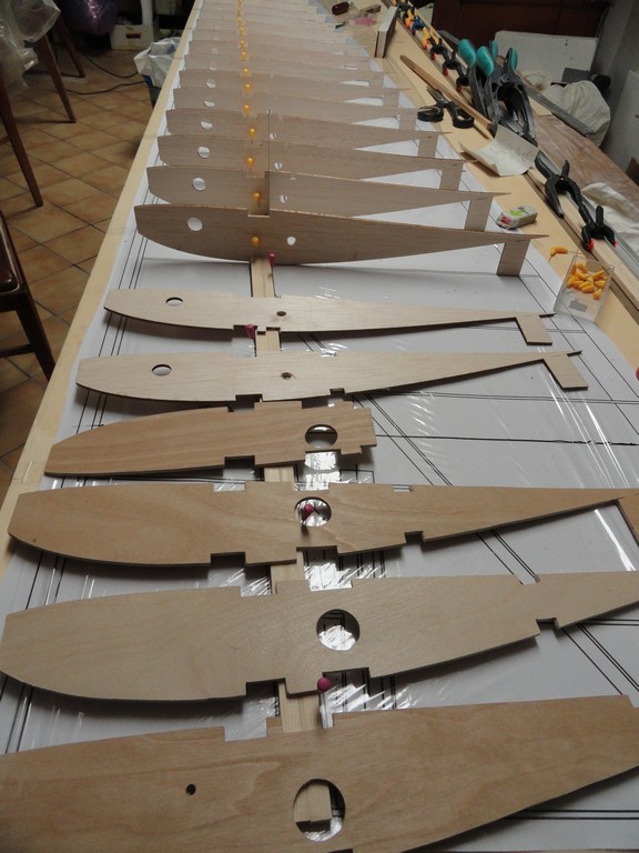

Les nervures 0, 1, 2 et 2b sont en CTP aviation de 3 mm.
La découpe a été réalisée sur scie à chantourner.
Les longerons pour les ailes ont une section de 20x6 mm.
Comme l'aile dépasse les 2.50m et n'ayant trouvé ni la section, ni la longueur, les longerons sont constitués
de baguettes en pin de 10x6 mm collées ensemble et raboutées.
DSC00086 (Copier).JPG (121.02 Kio) Consulté 5497 fois
Sur la droite de la photo, l'assemblage du deuxième longeron.

Purée l’alignement des nervures, ça commence dans ton garage, ça fini dans celui du voisin :lol:

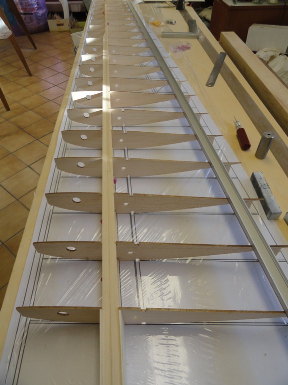

Le raboutage a été réalisé par un biseautage d'une longueur de 10 cm soit la couverture de deux nervures.
Re: ASK 13 au 1/3
Pose du longeron d'intrados, vous aurez certainement remarqué que la construction de l'aile se fait sur le dos.
Sur le longeron après l'épingle rouge à droite l'on devine le raboutage.

René c'est marrant, tes nervures, elles ont toutes une dérive, c'est nouveau, ça vient de sortir ? C'est pour améliorer la stabilité de route ???? :arrow: :arrow: :arrow: :arrow: :arrow: non, pas sur la tête !!! elle est où la sortie ????
Re: ASK 13 au 1/3
Puisqu'on en est à la pause récréative, s'il te reste deux nervures, je les récupérerais bien pour en faire un fuselage de Crobe :lol:

Une question qui va sûrement te paraître idiote, mais pourquoi construire sur le dos ?
patte de loup
Messages : 164
Re: ASK 13 au 1/3
Message par patte de loup »
Jipé a écrit : ↑19 févr. 2020, 12:11 Une question qui va sûrement te paraître idiote, mais pourquoi construire sur le dos ?
Cela permet d'avoir un diedre "relatif" supplementaire. (ici +1°). Ce qui est voulu dans le cas de cette maquette, l'objectif étant d'avoir plus de "gras " pour le logement de la clef d'aile .
