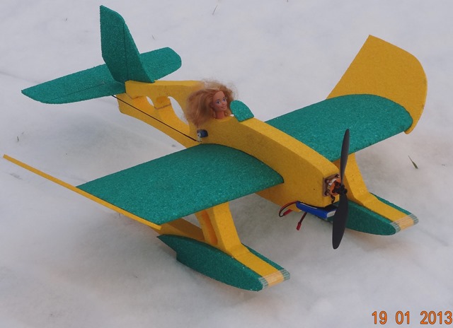

Excellent ce modèle en mousse. Fabrication personnelle sans doute. Simple, efficace, solide et rapide à mettre en œuvre, le truc idéal pour un petit vol durant la pause déjeuner ou à la sortie du boulot.
Re: Piper J-3 Carl Goldberg
Je ne voudrais dévier de ton sujet, le piper
donc juste une dernière info concernant cette mousse:
Il s'agit du Magnum reloaded, réalisé par un artisan allemand. je l'avais acheté en mars 2011 à Fascination Modellbau à Karlsruhe pour 30 € (les pièces en mousse brut, sans rien dans un sachet plastique)
Je l'ai revu cette année au même salon à Sinsheim. Un fabricant s'en est emparé, l'a mis dans une boîte, a rajouté une notice, il vaut maintenant 45 € et les flotteurs sont en option !!! vive les artisans
