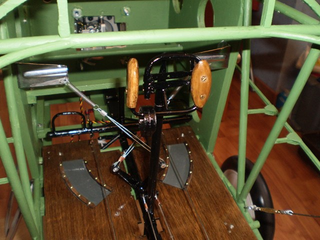

Le palonnier et le manche sont un assemblage de tubes en alu, de palier en laiton et de bois. il est fidèle a l´original et est même fonctionnel. vous pouvez le raccorder aux servos si vous le souhaitez.

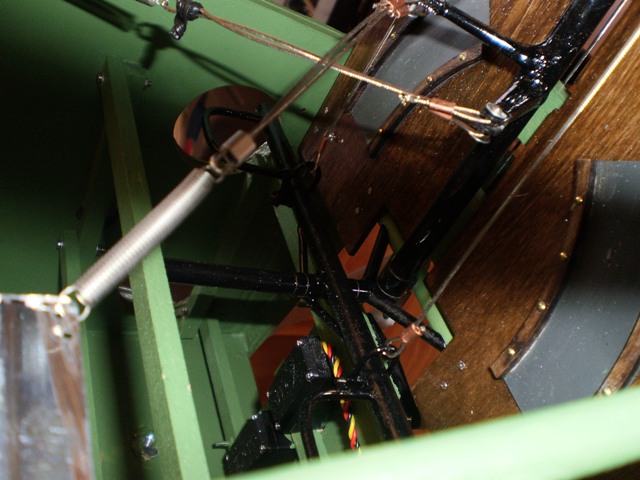

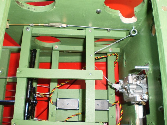

La manette des gaz est assez simple a assembler.
Par contre, je m´en suis servi pour fermer le starter du moteur. la manette est reliée au starter par un câble. je le ferme en tirant la poignée, le starter s´enclenche et je relâche la manette..

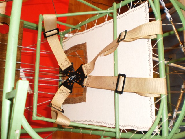

Pour finir le poste de pilotage,j´ai cousu derrière le siège une toile qui sépare le cockpit de l´arrière du fuselage comme sur le grandeur. Puis j´ai fabriqué le harnais de Paul..

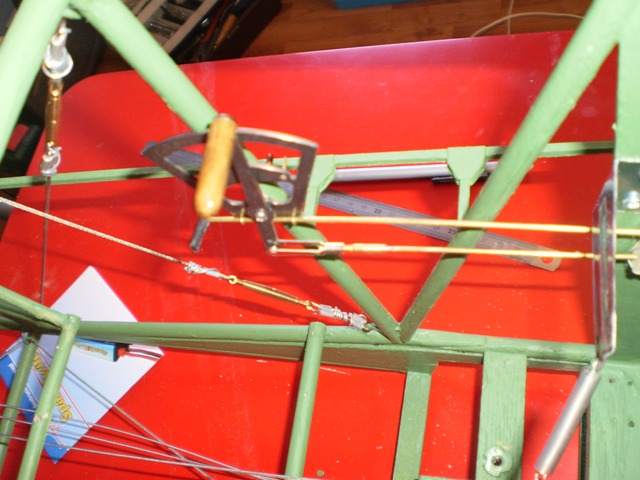

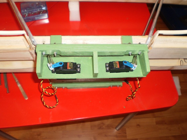

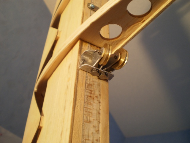

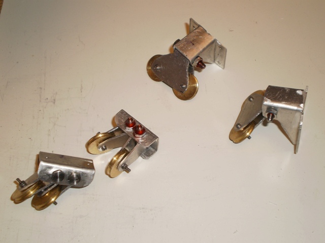

Dans la série pourquoi faire simple quand on peut faire compliqué..la commande des ailerons m´a donné du fil (euh du cable) a retordre.
Je suis allé sur différent blog pour voir comment certains ont faits et il y en avait pour tous les gouts.
j`ai hésité entre 2 solutions:
- soit installer le servo directement en face de l´aileron dans l´aile ainsi qu´un 2eme récepteur.
- soit "descendre"le servo dans le fuselage et fabriquer des systèmes de renvois pour amener les commandes jusqu’à l´aileron.
J´ai finalement opté pour la 2eme solution afin de faire la commande la plus conforme possible à l´original
J´ai fabriqué les systèmes de renvois avec des poulies de diam 14mm (de chez l´Octant) et une tole de 1.0mm découpée et pliée avec la b...et le couteau
la tension et le jeu des câbles seront primordiaux pour éviter que les câbles sortent de la poulie et se coincent. c´est pour cela que j´ai ajouté un tendeur sur un des câbles de chaque aileron, en espérant que ça marche..on verra.
J´ai modifié 3 trois la solutions des servos dans le fuselage, j´en reparlerais plus tard.

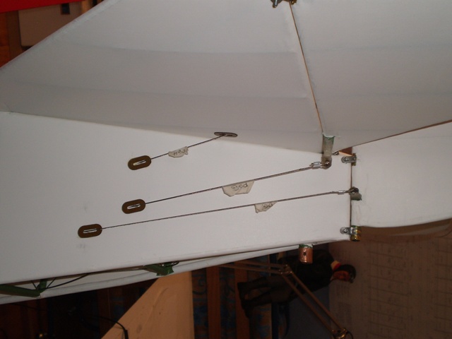

Pour le passage des câbles a travers la toile, un renfort en cuir a été collé...

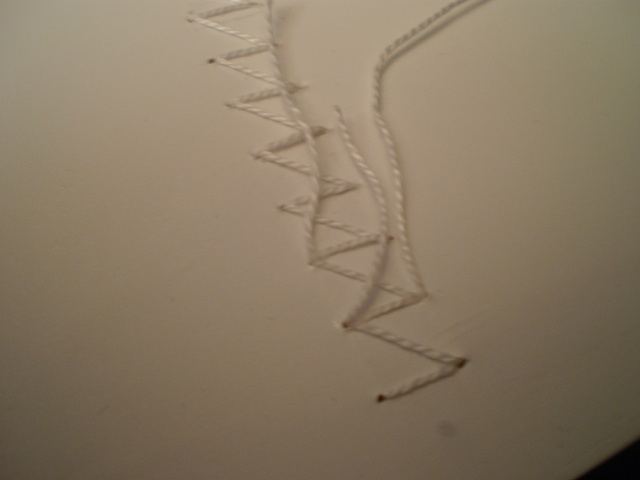

donc, pour ajouter toujours un peu plus de réalisme,je me suis dit que reproduire les coutures sur les ailes serait pas mal
Sur le grandeur, la toile était fixée sur chaque couple par une couture en zigzag...ben faisons le !
il y avait 108 coutures a faire a raison d´1/2 heure de boulot par couture....faites le calcul
. mais encore une fois, le jeu en valait la chandelle.
Comme suggéré par Yoyo, pourquoi pas le tricot!
