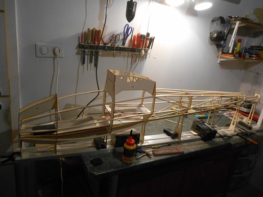

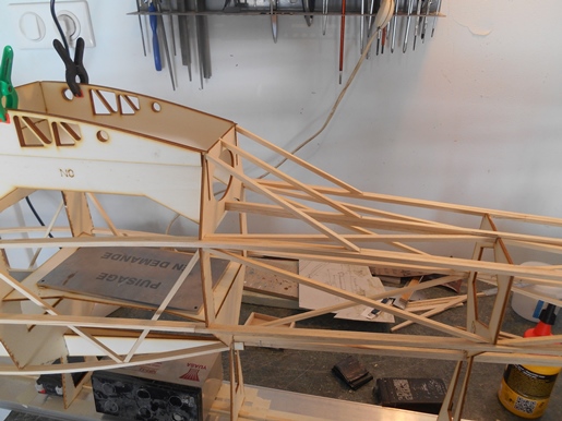

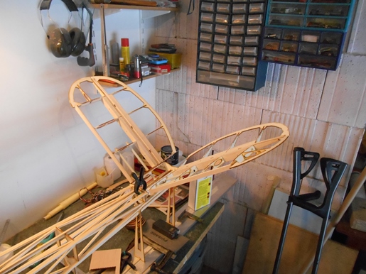

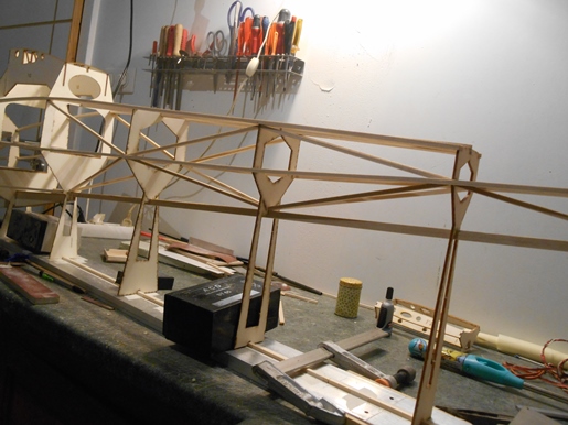

La construction continue. Toutes les lisses sont doublées et les renforts de la partie arrière du fuselage sont en place.
Re: KAISER Ka3
Faut toujours renforcer la partie arrière.
Re: KAISER Ka3

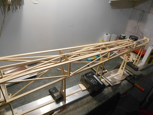

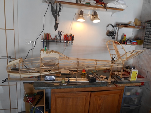

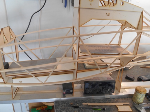

Une nouvelle journée de construction ('c'est bien de ne rien avoir d'autre à faire :D )
Suite de la mise en place de toutes les lisses sur le fuselage.

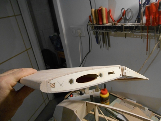

Mise en place des fourreaux et clés sur le stab ( le tout est en fibre de verre).A l'origine le concepteur avait prévu des clés au niveau du stab mais l'ensemble n'était pas prévu démontable, mais vu la taille de l’ensemble, comme beaucoup d'autre constructeurs, j'ai fait la modif pour qu'il le soit (rajout de fourreaux).
Et pour finir,une photo de l’ensemble.
Allé hop, j'y retourne........

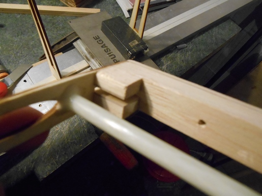

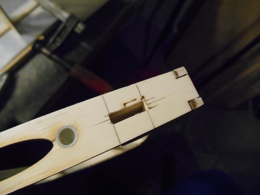

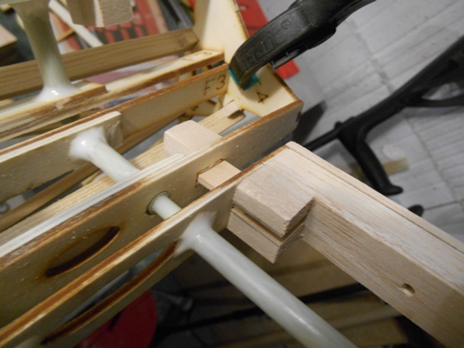

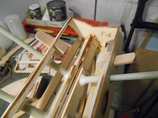

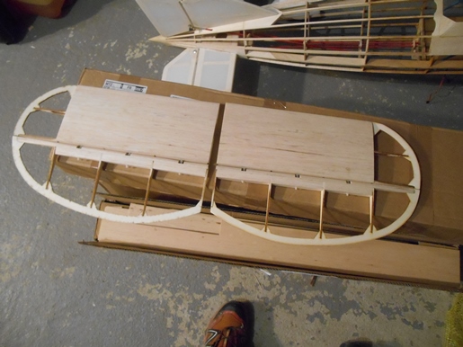

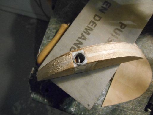

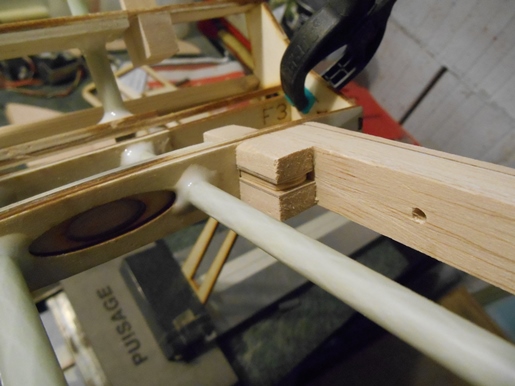

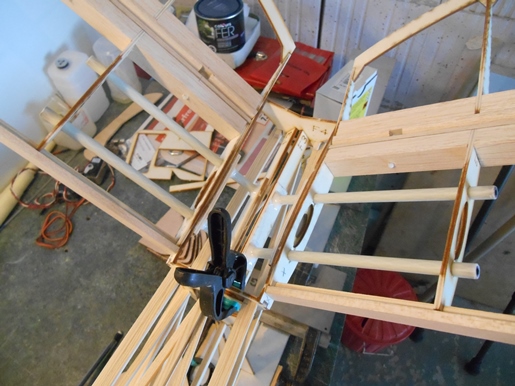

Une grosse étape de franchie. il fallait trouvé une solution pour maintenir les deux demi stabs sur le fuselage (rien n'est prévu à l'origine puisque le stab n'est pas prévu démontable).J'ai longtemps hésité avec une solution vue sur le net a base d'aimants, mais le Ka3 pouvant passer la voltige, j'ai préférer une solution plus sur.En fait j'ai fait la même chose que sur mon BO209 au niveau du maintient des ailes.Voici le tout en photos.
Voila il ne restera plus qu'à percer le trou pour une vis de M3 (le filetage sera dans la languette solidaire du fuselage) après coffrage du stab.

n'oublie pas le centrage
car à force de rajouter de la masse à l'arrière .... :oops:

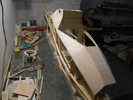

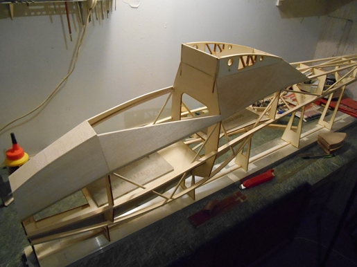

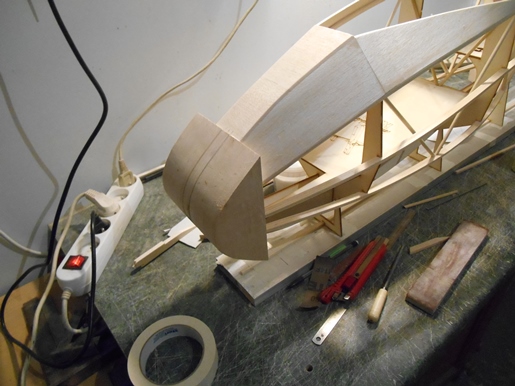

Ça avance ça avance avec le coffrage de la partie avant du fuselage.
Coffrage du stab + pose puis mise en forme du bord d'attaque des deux demi stab.
Re: KAISER Ka3

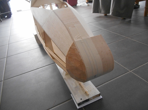

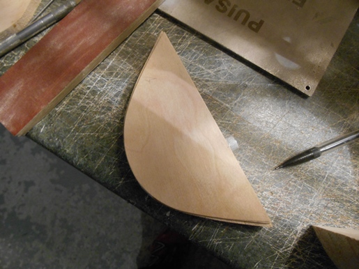

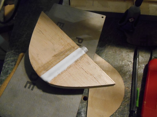

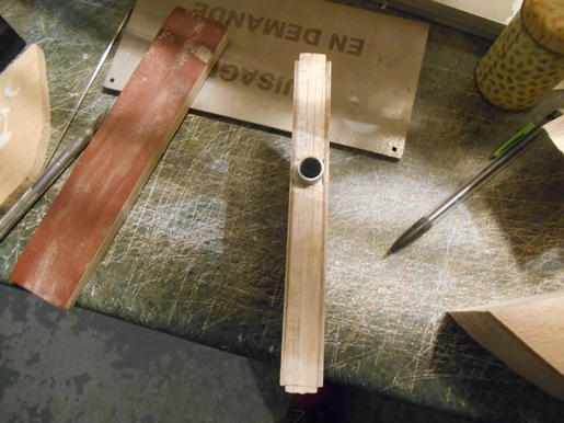

Suite du montage avec la fabrication du crochet de remorquage (j'ai pas fait de photos :( ) + réalisation du bloc pour faire le nez du planeur.
Et début de la mise en forme du nez.
