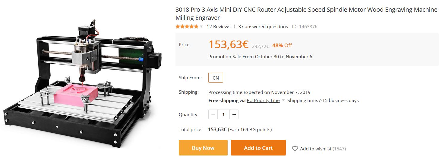

Ayant vu par hasard une promotion sur les CNC chez Banggood, je me suis un peu replongé sur le sujet.
J'ai donc commencé par rechercher cette FAKIR dont j'avais un vague souvenir.
Malheureusement CNCFab ne la propose plus, il n'y a plus que de la découpe au fil chaud :oops:
https://cncfab.renaudiltis.com/
J'ai par contre trouvé un fabricant allemand, SOROTEC tout près de chez nous, à Rheinmünster, au sud de l'aéroport de Baden Söllingen
https://www.sorotec.de/shop/CNC-Portalfraesen/
Il a du beau matériel, mais pour mes petits besoins le budget n'est pas en rapport.
Malgré mes besoins très limités la manipulation d'une telle machine me tentait. J'ai donc succombé à la promotion Banggood
Il s'agit d'un "jouet" à côté des machines de Luc, Jacky ou Alfred, mais pour un premier essai l'investissement est aussi minime.
Certes elle ne peut découper que sur une surface de 300 x 180 mm, mais pour quelques couples ou nervures pour mes petits avions ça peut suffire en se prenant le temps.
Si d'autres étaient intéressés par cette promo il faut faire vite, elle s'arrêtera le 6 novembre
A noter qu'il existe un machine encore moins cher, la 3018 sans le "pro", pour 135 €, de quoi se laisser tenter. cette dernière est identique à la pro au châssis près, qui serait assez délicat à monter, d'où l'apparition de la version "pro" pour 20 € de plus.
Les commentaires sur le net sont assez positifs, mais cela restera un jouet pour se faire la main ...
Il existe des machines au format A3 chez Banggood, mais uniquement en version laser (2 axes au lieu de 3)
A noter que celle que j'ai commandée peut aussi être équipée en option d'un laser.
