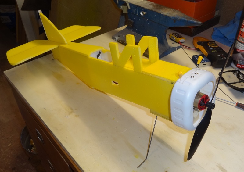

Il semble qu'on me prête une réputation de spécialiste de flacons d'eau de javel.
Eh bien ce soir je ne vais pas faillir à cette réputation. Toujours au super U (pub gratuite) j'ai trouvé la référence ci-dessous qui se prête très bien pour nos petits biplans, à condition d'accepter un capot carré, pourquoi pas !
Par ailleurs je me suis lancé dans la peinture et j'ai tenté ma chance avec un reste de bombe de 100 ml de peinture jaune Tamiya. Après l'essai concluant de compatibilité avec le dépron j'ai commencé le fuselage. Un très léger voile suffit et elle sèche immédiatement avec un léger brillant, que du bonheur :lol: S'il n'y avait eu un revers : la bombe n'a pas suffi pour les ailes et je n'en ai plus. Hier soir jusque tard dans la soirée recherche sur le net : référence introuvable dans tous les magasins de modélisme français connus. Amazon m'a finalement trouvé mon bonheur dans un magasin d'art déco français. commande partie mais livraison au plus tard annoncée le 31 mai :oops: :oops: :oops: C'est juste, on va patienter ...
En attendant la peinture j'ai réalisé le train d'atterrissage et le capot avec ma bouteille de javel.
Un point d'attention concernant le capot, quel qu'il soit, javel ou pas javel !
Dans les photos du site jivaro on parle de capot fixé au velcro. On pense tout de suite pour l'enlever rapidement afin de pouvoir accéder au couvercle du logement accu, piégé sous ce capot. mais c'est sans compter qu'il faut aussi démonter l'hélice à chaque fois, sinon le capot ne sort pas :oops:
J'ai donc choisi une autre solution : capot vissé à demeure et découpe au niveau du couvercle, la partie découpée étant ensuite collée sur le couvercle pour que cela ne soit pas trop moche. les photos devraient être assez parlantes ...

J'ai négocié un % sur les ventes d'eau de javel chez Super U :lol:
j'hésite à le peindre en gris métal car un essai de ma bombe de peinture jantes sur le reste de la bouteille d'eau de javel ne sont pas concluants, se gratte avec l'ongle. Je pense qu'il restera donc blanc ...

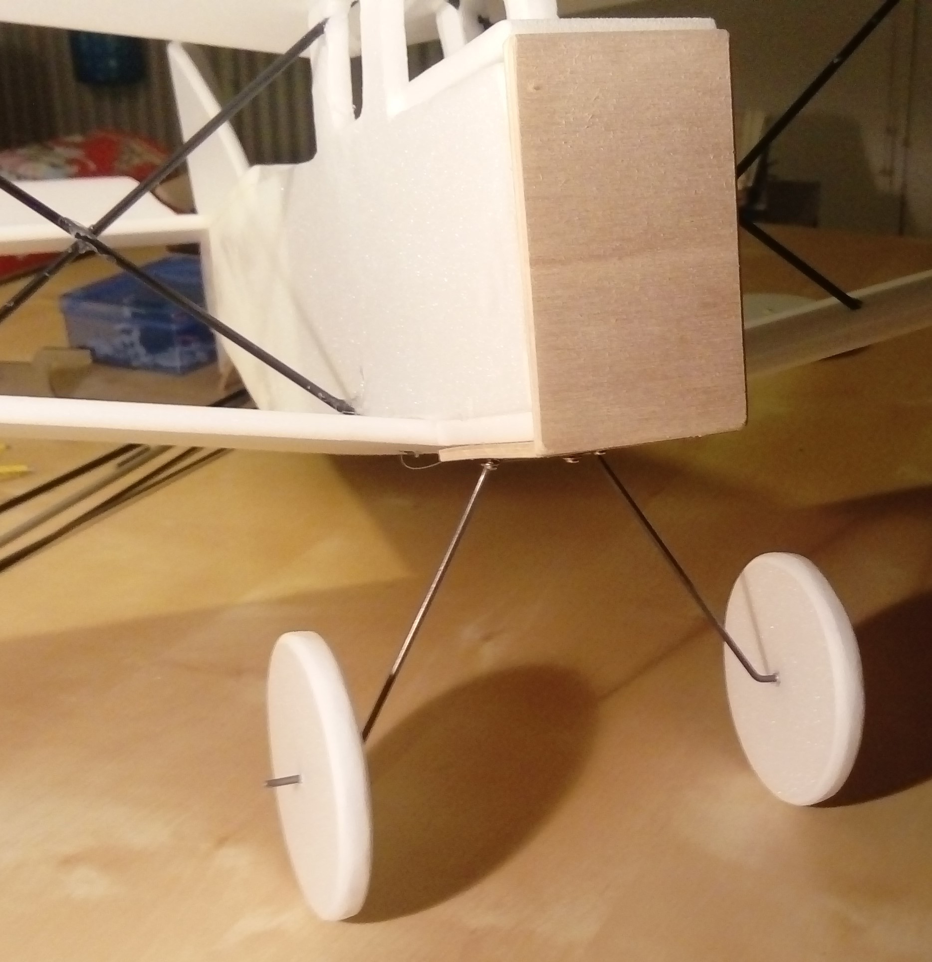

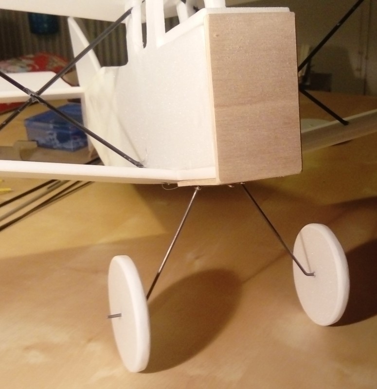

Bien meilleur pour la santé que l'eau de javel, chez le même fournisseur.
Le pot à temps sera terminé à temps.
Ce soir les roues, bien que je pense qu'elles n'auront aucune utilité si ce n'est esthétique.
Du coup, autant faire simple = depron plutôt que commander chez un truc qui vient de loin.
Moralité: consommez LOCAL.

Le pot de faisselle ... je l'avais en main aussi, avant de lui préférer le javel :lol:
Concernant les roues, j'en ai commandé 5 paires de diamètre 65 mm chez HK Hong-kong (des roues indoor avec des rayons plastique blancs). Mais je crains qu'elles ne parviendront pas à temps, c'est pourquoi j'en ai confectionné aussi. Je vais en parler, le temps de traiter les photos que je viens de faire.
Pour celui qui voudra des roues indoor, elles sont à peine à 2 € la paire port compris. Avis aux amateurs, je peux en céder maxi 4 paires.
