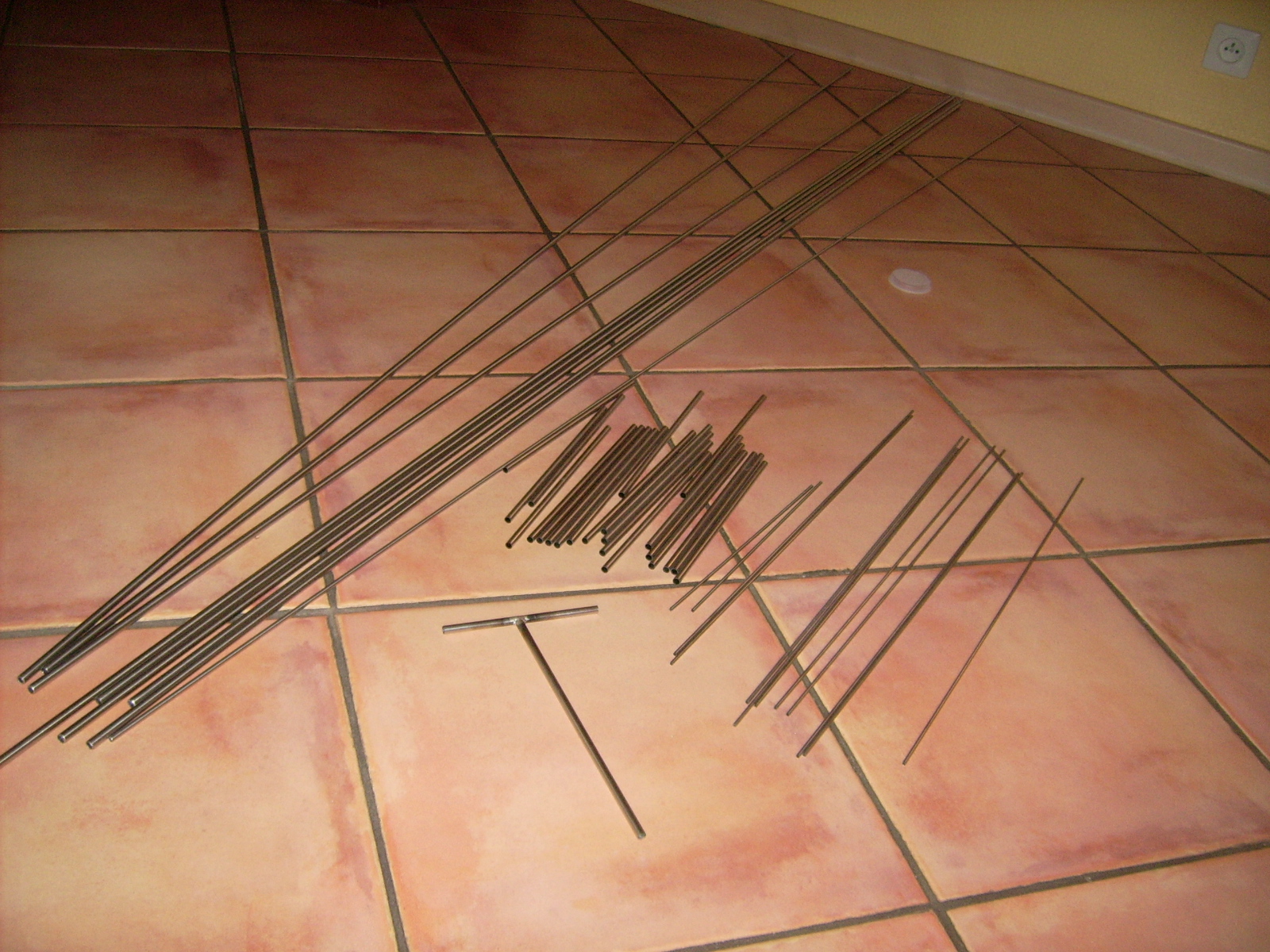

quelque données
échelle 1/5 pour une envergure du réel de 17.7m ca donne 3m50 environ oups :roll: mais pour un 7 cylindre il faut bien cela
et cela ne fait que 1.625m pour une demi aile :oops:
Longueur 1m895 ca rentre dans la fiesta :lol:
dessin du plan grâce a un triptyque avec cotes du réel . le plan progresse avec la construction :roll:
Come dis plus haut tubi tuba inox provenant d'Espagne (fournisseur pour beaucoup de membres de rétro plane)

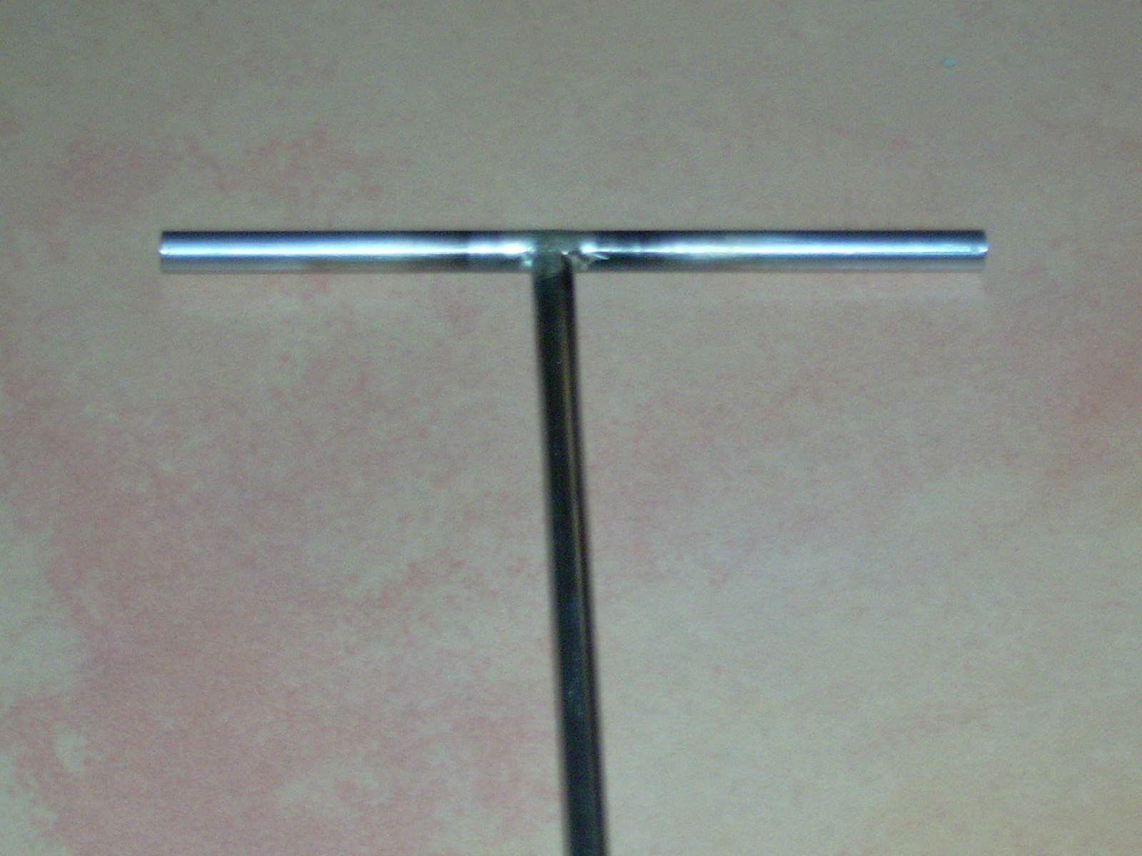

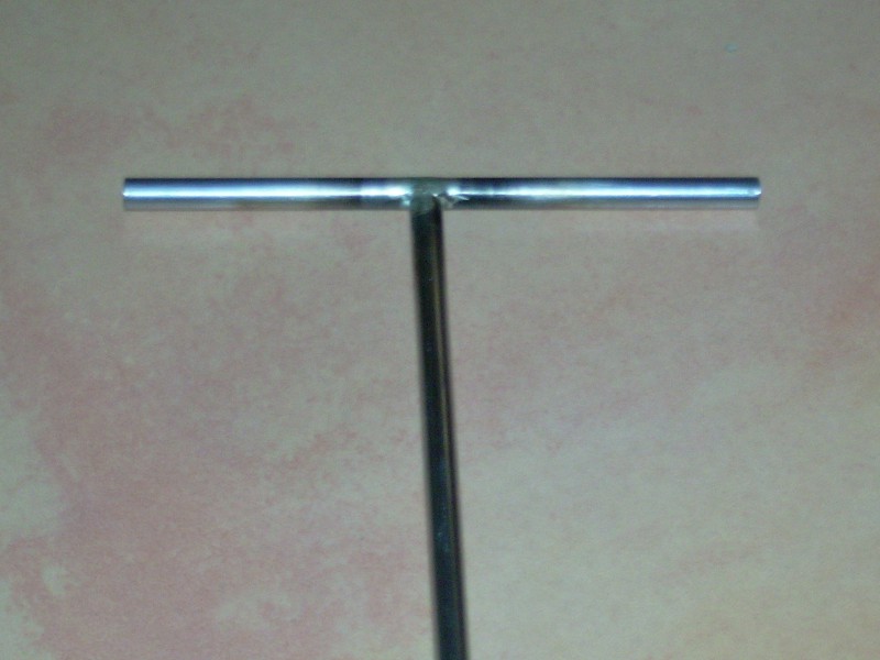

Une première soudure pour essais
le plus dur est de bien maintenir les pièces a assembler, et le nettoyage après soudure :(
Re: PZL M18 Dromadaire
Je crois que ce type de construction constituera une première au SPMC
A suivre avec intérêt ...

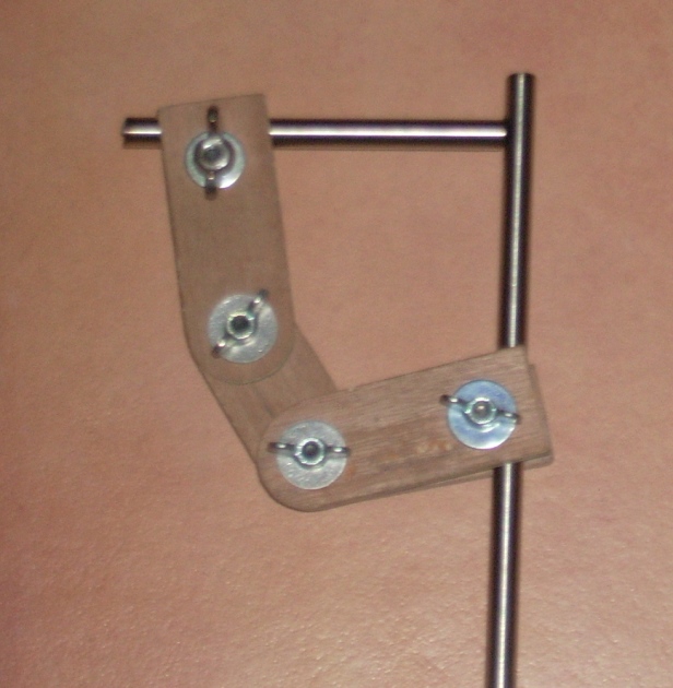

Pour que les tubes s'assemblent plus facilement Yoyo m'a prêter sa troisième main et depuis c'est beaucoup plus facile ;)
