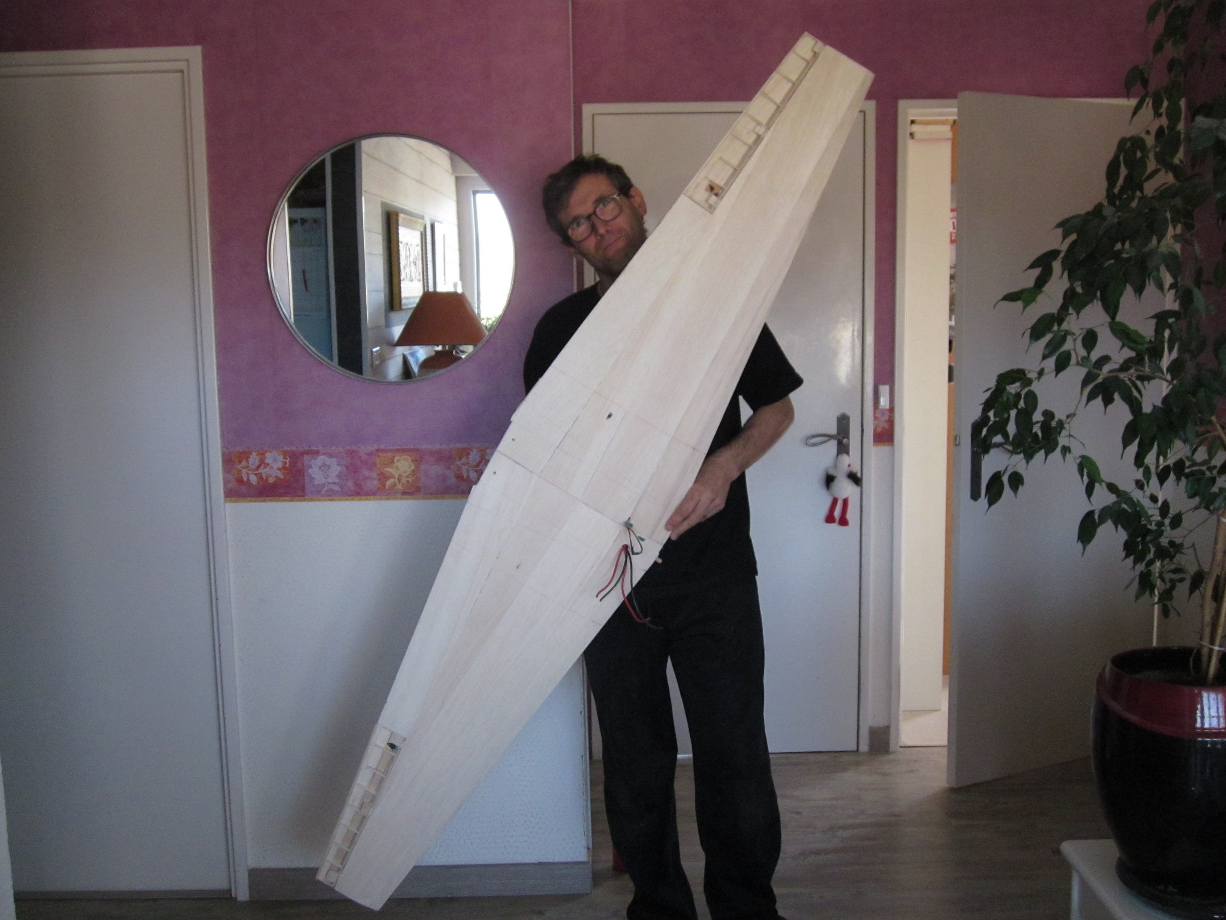

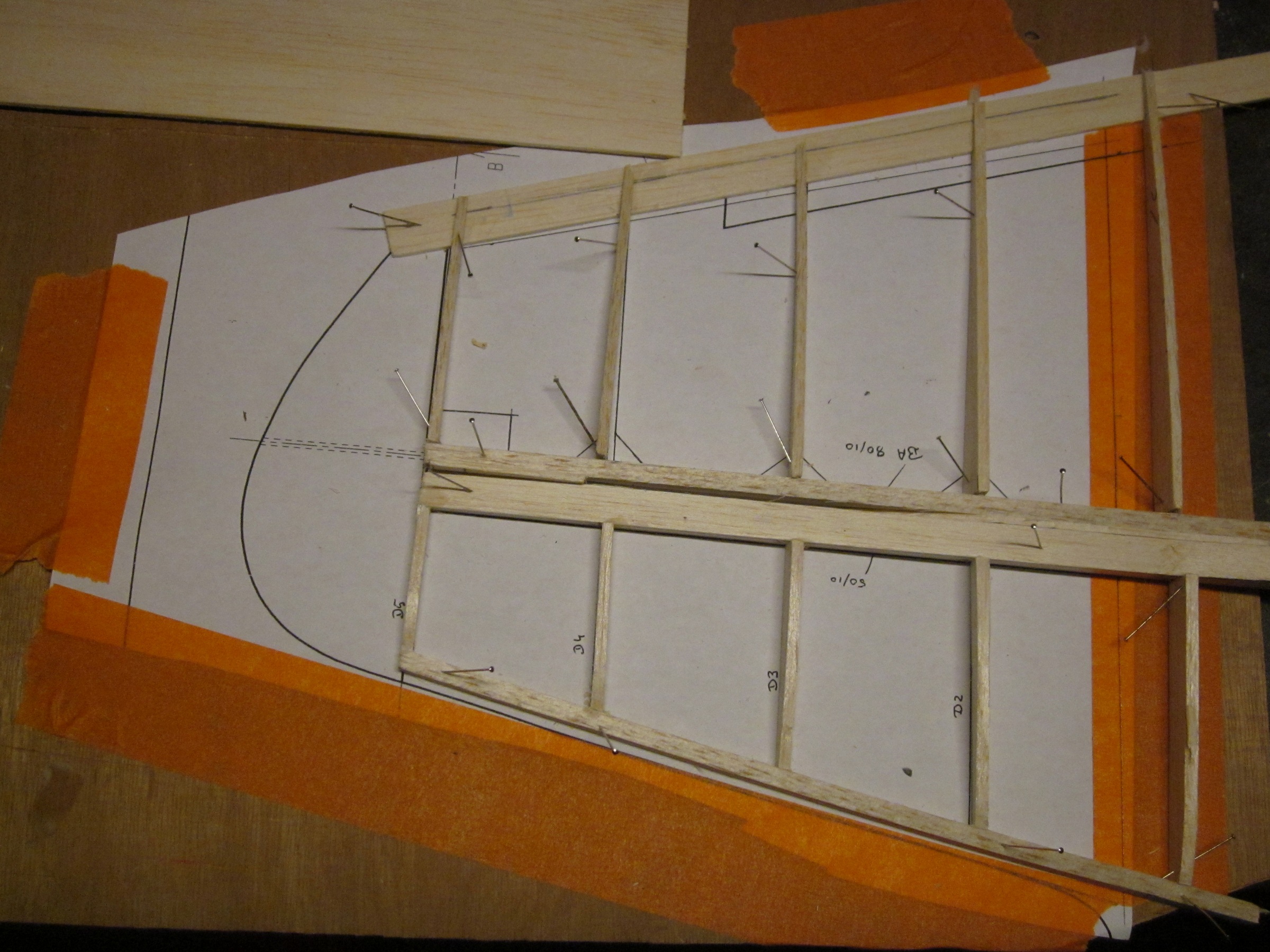

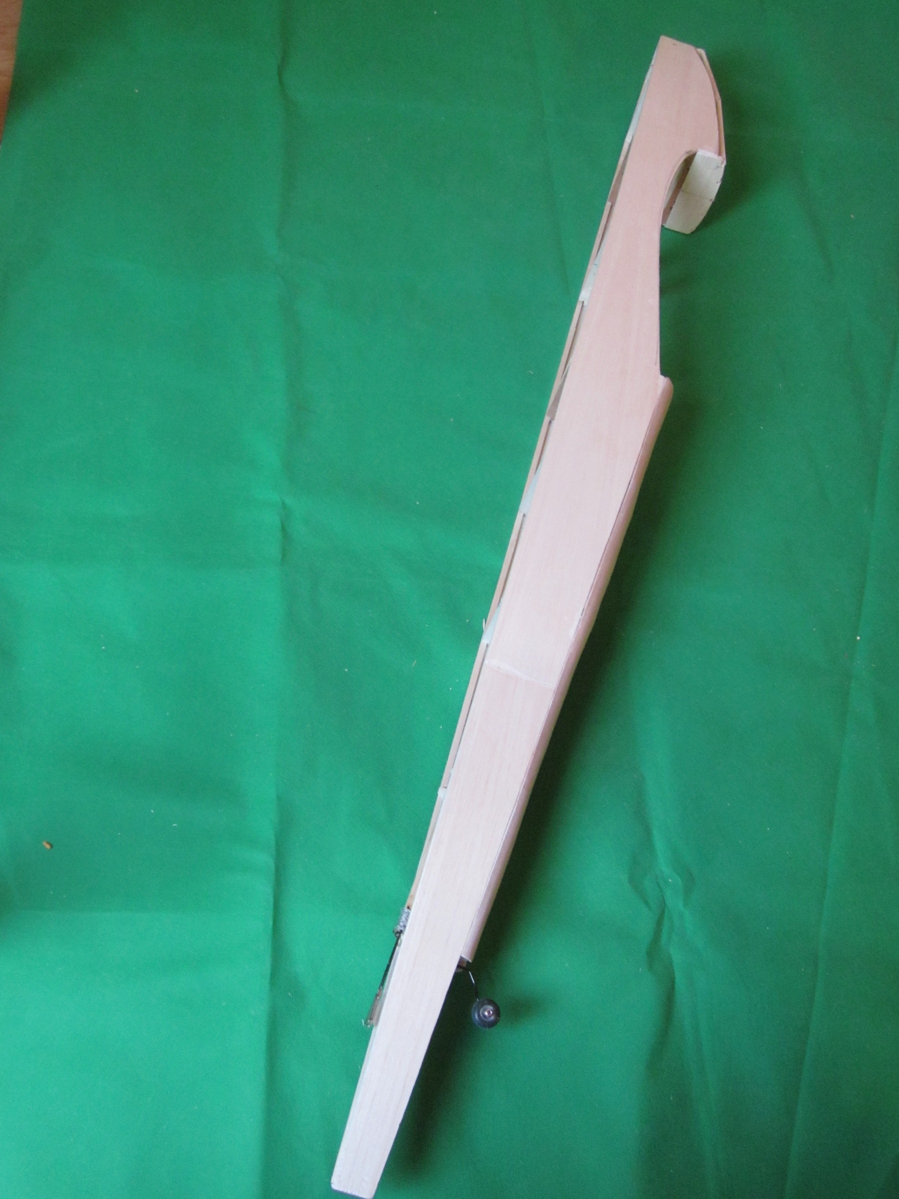

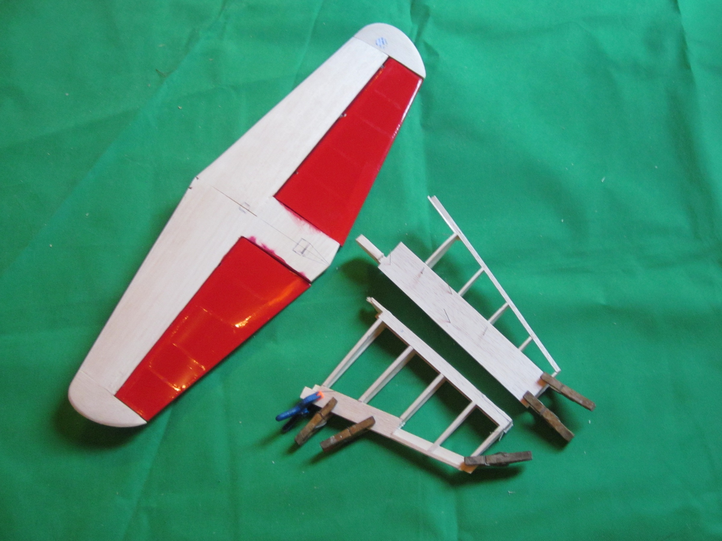

Photos d aile fini coffre et montage fuselage
et dérive de direction

Les photos ne permettaient pas de visualiser l envergure de ce caudron, mais là avec ces ailes dans les bras cela change tout!!
Super!!

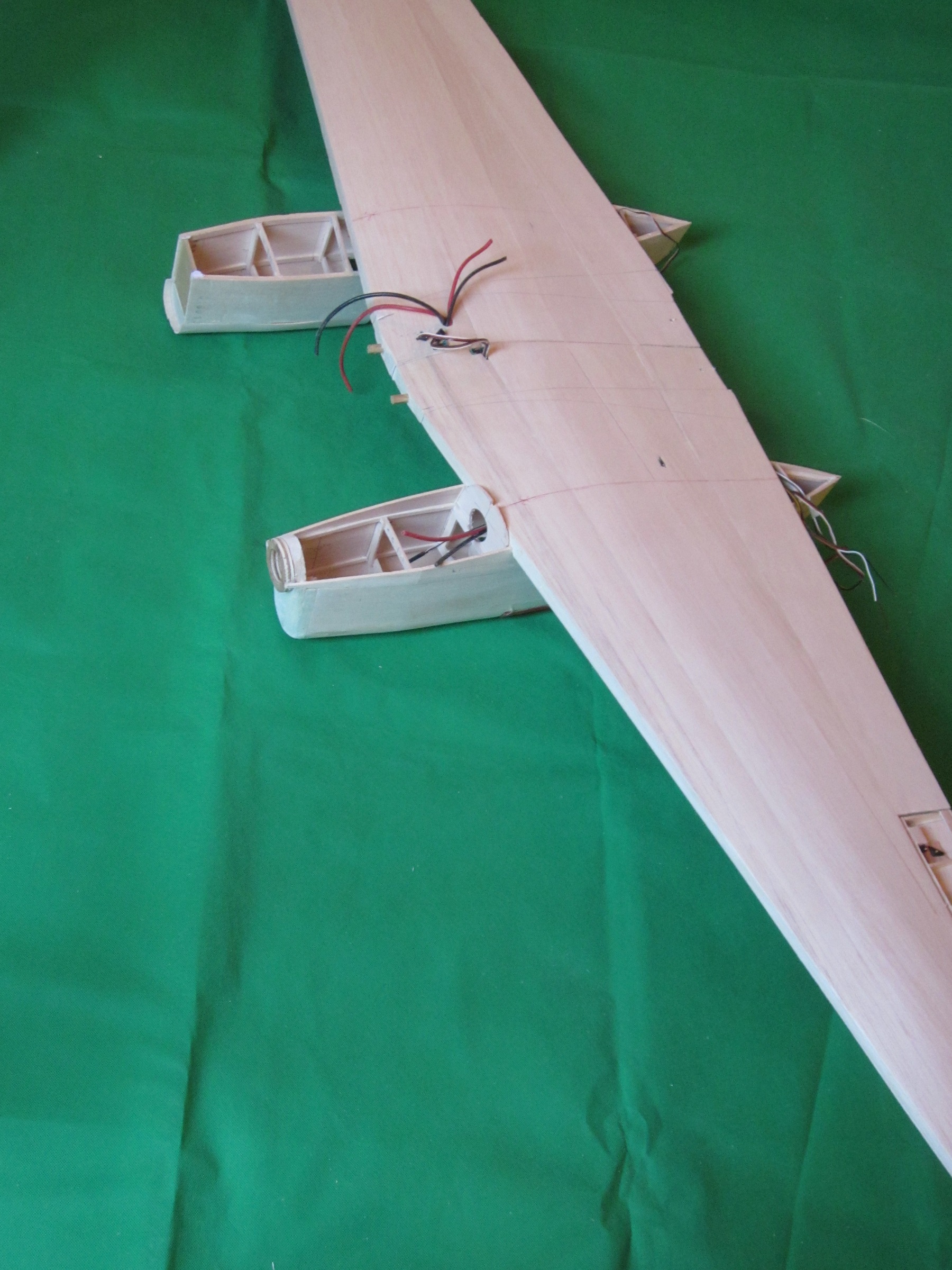

Avec les saumons qui ne sont pas encore en place (caractéristique incontournable d'un caudron) Il fait 2,11m d'envergure. Prévu en électrique ( dommage ) où 2 moteurs 4T de 6.5cm3
Celà devient intéressant de plus les nacelles sont énormes. La partie vitrée devant les pieds du pilote est l'emplacement du mécano.

Oui, mon choix se porte sur l'électrique ,
la mise en route est simple mais la nacelle trop étroite pour accueillir un moteur et son pot d'échappement .
Et pour le bruit du moteur, il existe des bruiteurs, à voir plus tard pour l'installer.
moteur el DM2825-650
variateur BFu70A
3S 4000
Helice13x7

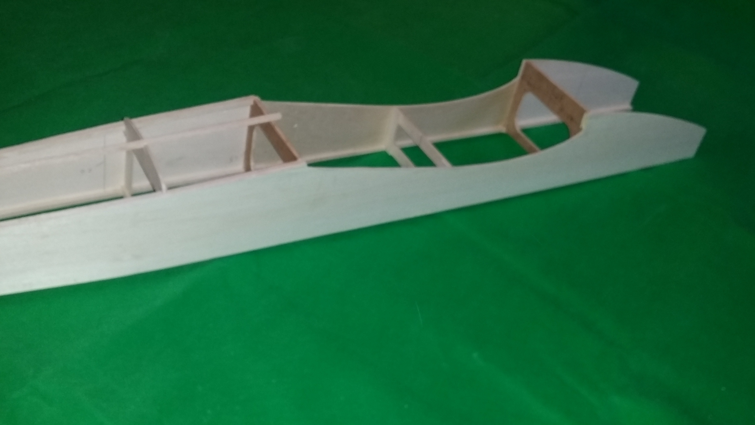

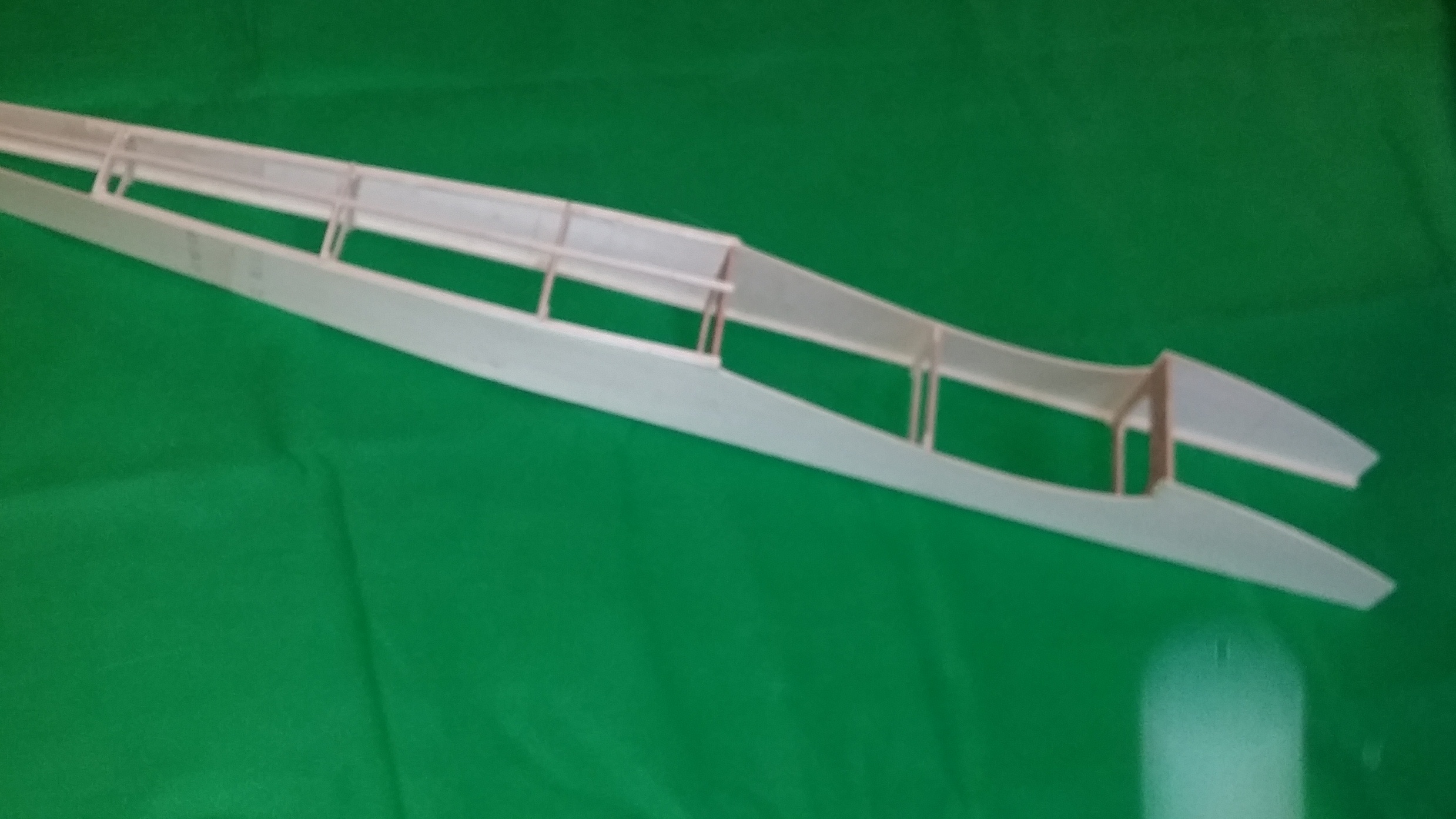

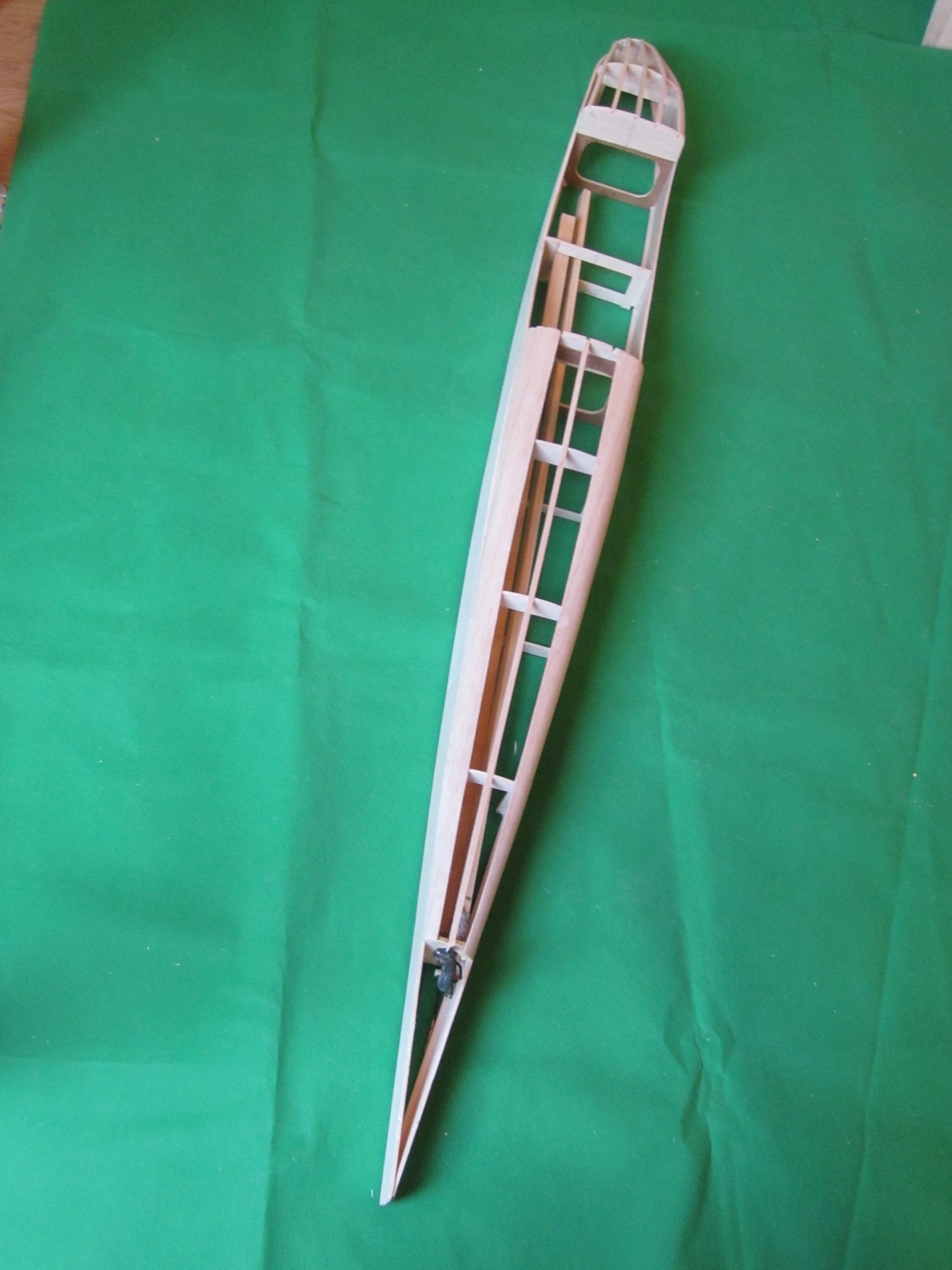

Re: Caudron 640 Typhon
Message par gilou »

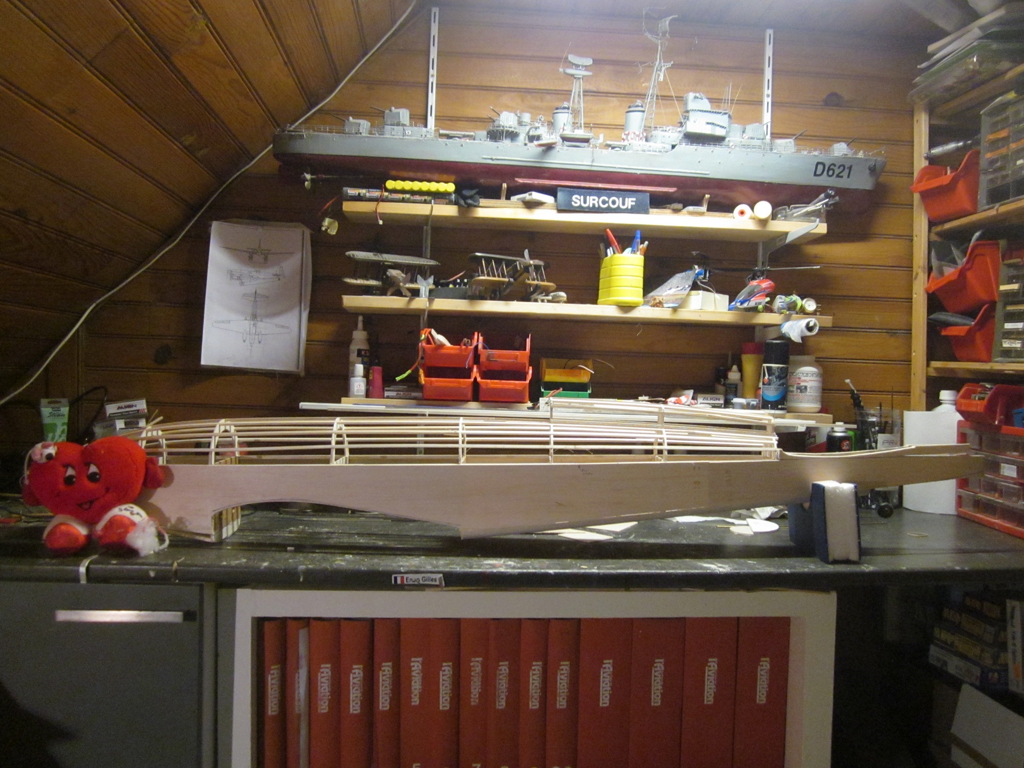

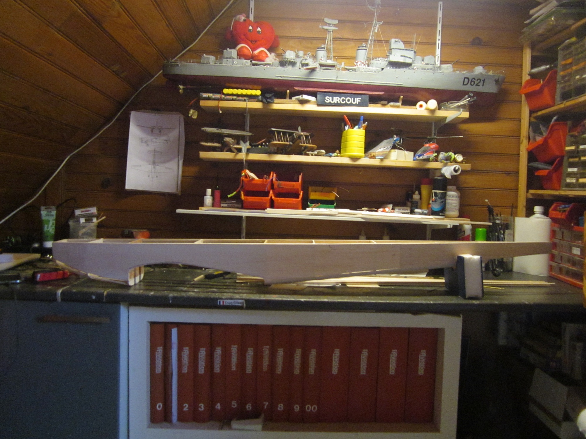

Aprés une journée harassante au terrain,à manier le rateau.
De retour sur le CAUDRON à préparer le coffrage fuselage pour demain
Hiiiiiiiiiii
