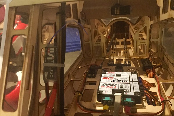

Avant de monter le contrôleur j’ai oublié de préciser que j’avais monté les ailes et effectué une première évaluation du CG. Comme je n’ai pas encore mes 2 accus 5S 5000, j’ai utilisé mes 3300 auxquels j’ai ajouté 400gr. pour compenser la différence de poids. Pour le moment, tout va bien, après avoir reculé les 2 accus 2S 2200mah de la réception, à l’arrière de l’habitacle, je suis parfaitement centré. On est sur le bon chemin, mais il me manque encore l’hélice et je dois monter les vitres avant et arrière, je reste donc attentif sur le sujet...

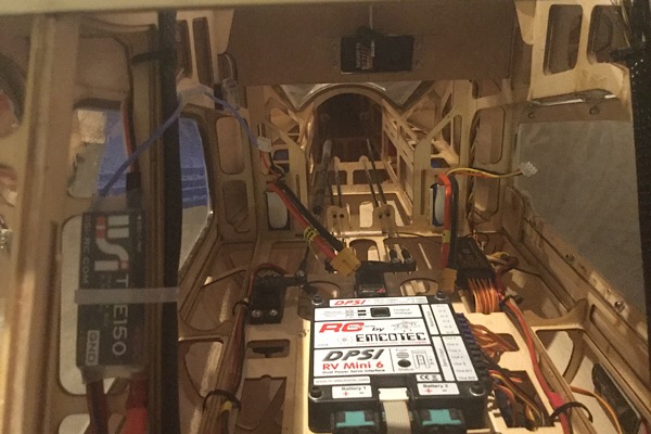

Salut à tous, je profite de quelques jours de congé pour faire un peu d’avance sur le Wilga. On arrive gentiment au bout du chantier, on est dans les finitions et les détails qui prennent quand même pas mal de temps. J’ai commencé par fabriquer deux boîtes en balsa 2mm destinées aux accus de réception, qui sont logés à l’arrière de l’habitacle dans des espaces découpés dans le CTP. Ensuite, vu l’usage du modèle, j’ai également installés un module de télémétrie IISI.RC qui me donnera l’état du pack d’accus, l’altitude et la température du contrôleur. A ce sujet, sur conseil du patron d’IISI.RC, j’ai fini par ouvrir la cloison par-feu pour qu’il soit mieux refroidi, j’ai branché pour la première fois le pack d’accus 10S et tout fonctione. J’ai également installé le par-brise et la vitre arrière qui restent démontables au cas où...

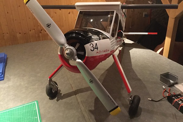

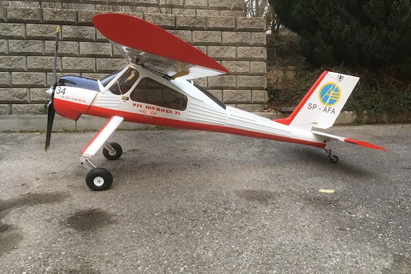

J’ai reçu l’hélice Biela 25x10 ce matin et le Wilga a subi sa première batterie de tests moteur aujourd’hui. Je confirme une puissance « suffisante », même en ayant immobilisé le modèle, je n’ai pas osé garder les gaz à fond plus de 2-3 secondes
. Voilà quelques photos et une courte vidéo. Visiblement, le bout des pales carrées ne fait pas bon ménage avec l’aérodynamique

En ce qui concerne les hélices avec bouts de pales carrées, j'ai lu beaucoup de choses sur un forum "grandeur" à ce sujet. Il n'a jamais été prouvé que la forme carrée avait une influence quelconque sur l'aérodynamique des pales. Alors tu peux être tranquille avec ta superbe hélice "a bouts carrés" !!!!!!!!
J'ai beaucoup volé sur un avion qui avait deux grandes hélices quadripales à bouts carrés (fokker 27) et je n'ai rien remarqué. Il faut dire que les turbines faisaient tellement de bruit qu'on n'avait aucune chance d'entendre les hélices .......LOL........
Re: PZL Wilga « Crazy Legs Crane »
Merci pour ce retour, ma remarque était plutôt liée au bruit assez important que génère l’hélice, par exemple une Fiala de même taille et dont les pales sont plus fines, est beaucoup plus discrète.
Ici avec la Biela, à mi régime, on dirait un grandeur qui fait son point fixe
