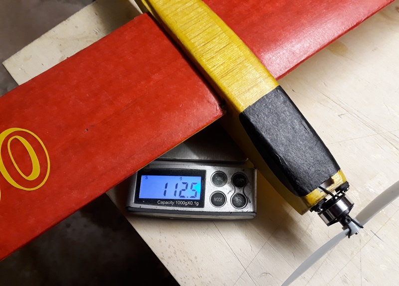

jeanmi, tu as peut-être tout lu d'un seul coup, mais pas la dernière ligne où je précise qu'il m'a fallu 0.5 g de plomb pour obtenir le centrage ;)
J'ai été surpris de ce que peut faire 1/2 g en bout de fuselage sur un si petit avion. Avec 1/2 g de plus il plonge carrément de l'arrière.
(pour info, 0.5 g c'est exactement le poids des petits "plombs" en forme de sablier qui se vendent pour les carabines à air comprimé, un matériel donc facile à doser)

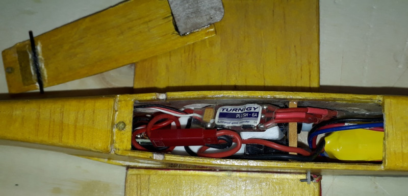

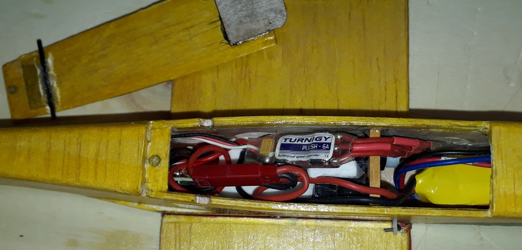

Tout d'abord voici comment tout cela loge dans le fuselage, cela répond à danhz. ça rentre sans problème ici.
La prise JST donne l'échelle.
Le Rx est sur la gauche, glissé vers l'arrière du fuselage, les servos au milieu en-dessous, on en distingue la traverse de mantien. A l'avant l'accu est limité en AR par les traverses des servos ou plutôt les palonniers des servos :oops: ), il reste environ 2 cm de mousse à l'avant. Avec le petit accu de 240 mAh je pourrais économiser les 0.5 g de plomb en l'avanceant un peu. Mais aucun intérêt pour ce gain négligeable, donc autant privilégier la capacité. J'ai fait le test avec un accu 360 mAh chargé : 7 mn à plein gaz en continu, c'est très correct, surtout en se rappelant qu'il s'agit d'un planeur.

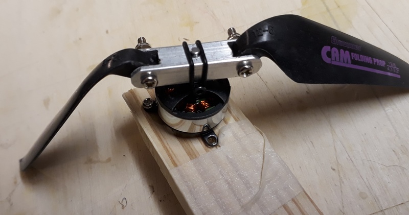

S'agissant avant tout d'un planeur j'ai cherché à installer une hélice repliable, je possédais justement une 4.7 x 2.5 dans mes tiroirs.

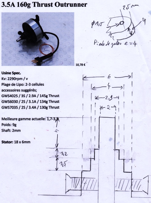

Le problème : trouver un porte pales adapté, surtout pour un axe moteur de 2 mm.
Il y a un modèle chez HK avec cône et hélice, mais en rupture.
J'ai donc choisi de réaliser ce porte pales moi-même.
Mais second problème, le prop saver du moteur ne se démonte pas, il est solidaire de la cloche et l'axe de 2 mm de dépasse que de 4 mm à l'avant :oops:
axe moteur.jpg (160.31 Kio) Consulté 6212 fois

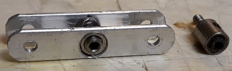

J'ai donc imaginé un porte pales à partir d'un profilé alu en U de 4 mm intérieur qui coifferait l'axe moteur et une partie du prop saver sur la partie large de 4 mm.
la largeur int. du profilé enjambe donc cette partie et il suffit de percer un trou de 2 mm dans la partie opposée. L'ensemble étant maintenu en place par le joint torique servant initialement à tenir l'hélice.
Voici ce premier résultat en images
Le résultat n'est pas très convainquant car ça bouge un peu et on sent une certaine vibration en fonctionnement; bien que ce ne soit pas rhédibitoire, mais le fonctionnement n'est pas silencieux comme on l'attend pour un si petit moteur.

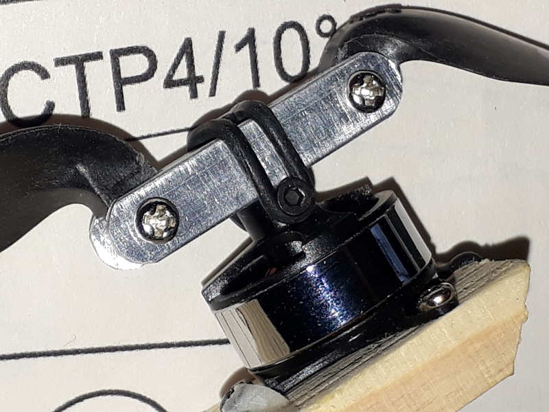

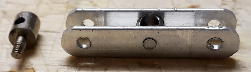

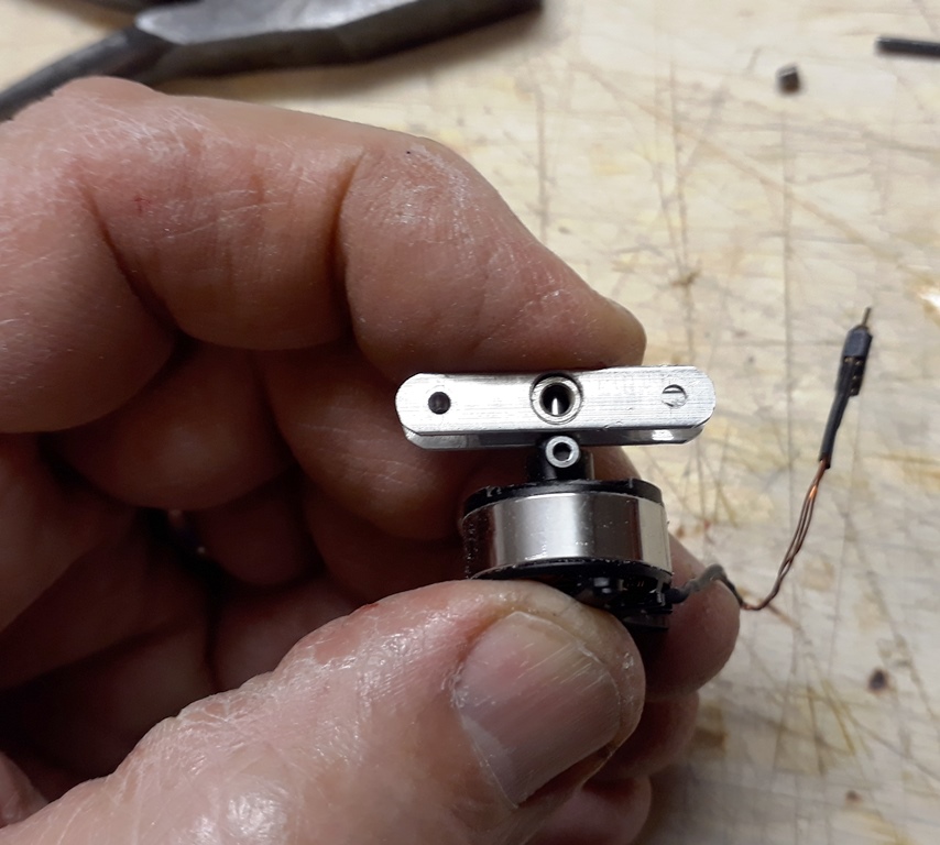

J'ai donc cherché à fixer l'ensemble sur l'axe avec une vis de serrage.
Pour cela j'ai utilisé un dominé pour axe de 2 mm, habituellement utilisé pour les commandes et je l'ai inséré au milieu de ce porte pales comme on peut le voir sur les photos suivantes. La vis sans tête du domino venant serrer l'ensemble sur l'axe moteur.
Pour immobiliser le domino j'ai percé un côté à 2 mm pour faire dépasser le filetage du domino arasé ensuite comme sur la photo) et côté vis de serrage j'ai percé au diamètre du domino.
J'ai aussi agrandi sur le côté moteur le passage 2 mm du domino à 4 mm afin qu'il puisse aussi coiffer le début du porte pales pour avoir suffisamment d'enfoncement pour que l'axe moteur débouche au ras de l'alu.
Tout cela s'ajuste parfaitement et se serre sur l'axe. Par précaution j'ai cependant rajouté le joint torique comme avant.
Cette dernière photo n'est pas pour montrer la cyano sur mes doigts, mais pour donner l'échelle
Messages : 5173
Re: Crobe et Caracara de Franck AGUERRE
Le résultat de ce nouveau montage n'est malheureusement pas meilleur que le précédent. ça fonctionne mais je sens une légère vibration et un bruit qui ne me satisfont pas pour un si petit avion.

maintenant que je suis repassé à l'hélice classique sur prop saver, il va me falloir des élastiques pour ce prop saver.
Malheureusement les Oring classiques et même mes chambres à air de vélo ne passent pas sur mon petit moteur, tellement les vis sont près de la cloche.
Il faut du Oring de diamètre 14 mm avec une section de 1 mm. Pour l'instant je n'ai encore rien trouvé, sinon sur les sites professionnels de joints toriques où leur vente à l'unité est un peu élevée pour l'usage fréquent qu'on en fait.
Il me reste la solution de rallonger les vis, mais là aussi problème. J'ai utilisé une clé allen anglo saxonne pour les serrer, donc le filetage, de l'ordre de 1.5 mm de diamètre, doit être aux même normes :oops:

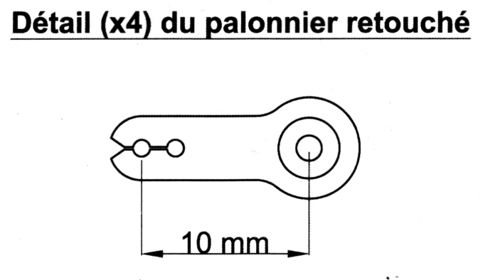

Autre enseignement intéressant sur un point que je n'ai pas évoqué au cours de la construction, mais qui est une amélioration apportée par Franck Aguerre dans la version 2013 :
Les palonniers des servos sont fendus pour permettre l'arrachement de l'aile (maintenue par un aimant) en cas de choc.
Lors d'un atterrissage pas tout à fait soft dans de l'herbe haute ce fusible a joué et l'aile s'est légèrement écartée sans aucun dommage. On peut imaginer que sans cette astuce la petite biellette de commande se serait arrachée avec son morceau de tube collé dans la nervure d'emplanture
