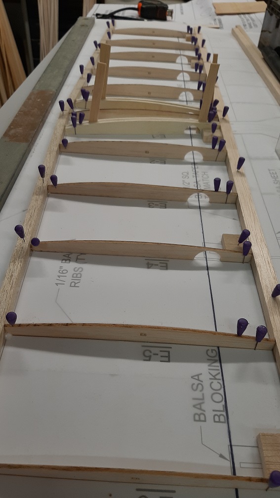

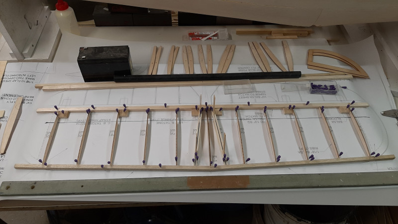

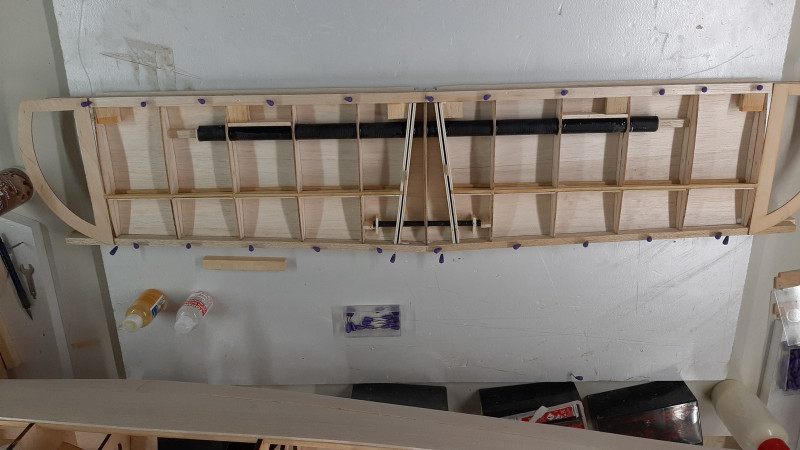

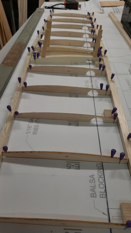

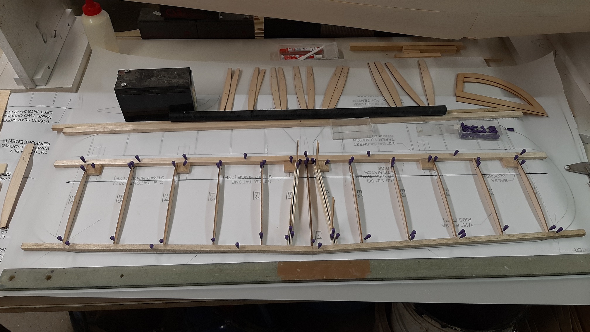

Début de la construction du stab

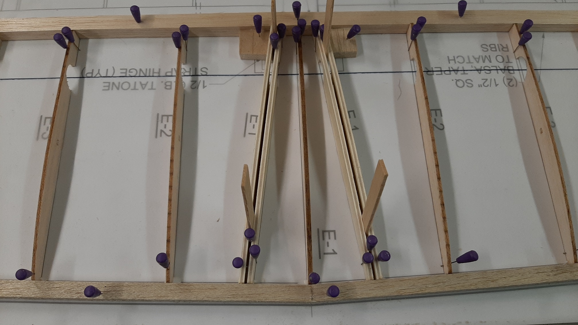

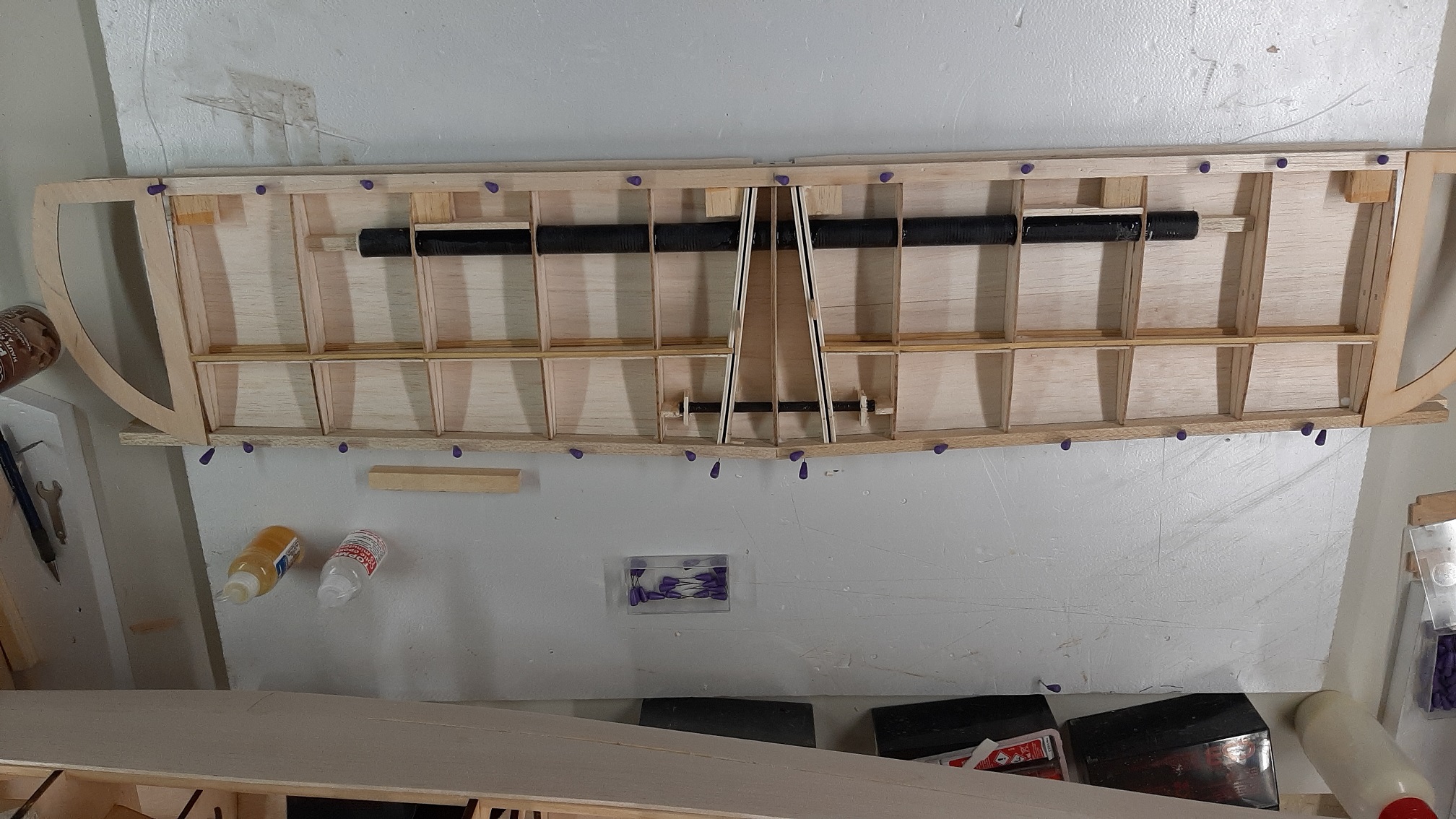

Je le fais démontable parce qu'il fait 1.08m d'envergure, ce n'est pas prévu sur le plan. Comme il est construit en demi coquille j'ai fais les découpes en demi lune afin d'y insérer une clé d'aile carbone de 2 cm de diamètre. l'ensemble est monté complet puis sera coupé entre les couples ctp visibles sur la photo.
Re: Sea Fury 1/4 Jerry Bates
bizarre la position reculée de la clé par rapport à la partie fixe du stab
Il y a encore la partie mobile du stab derrière
et je gagne en précision avec un téton a l'avant, plus la distance entre les deux est grande meilleur est la précision. J'utilisais le même montage sur mes multis.
Les deux clés sont au même endroit, c'est que ça doit être bon
faisons confiance aux PROS de ces constructions XXL

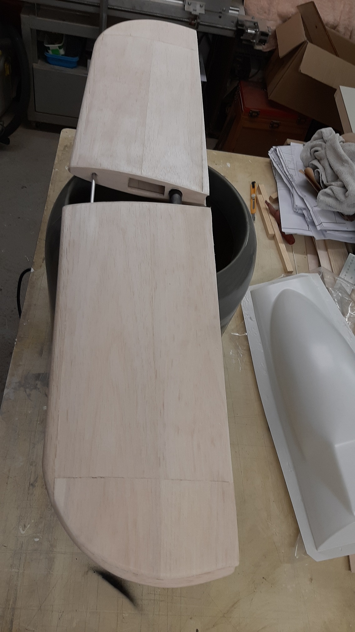

Suite de la fabrication du stab

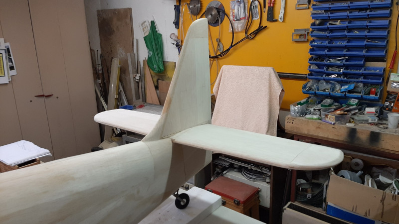

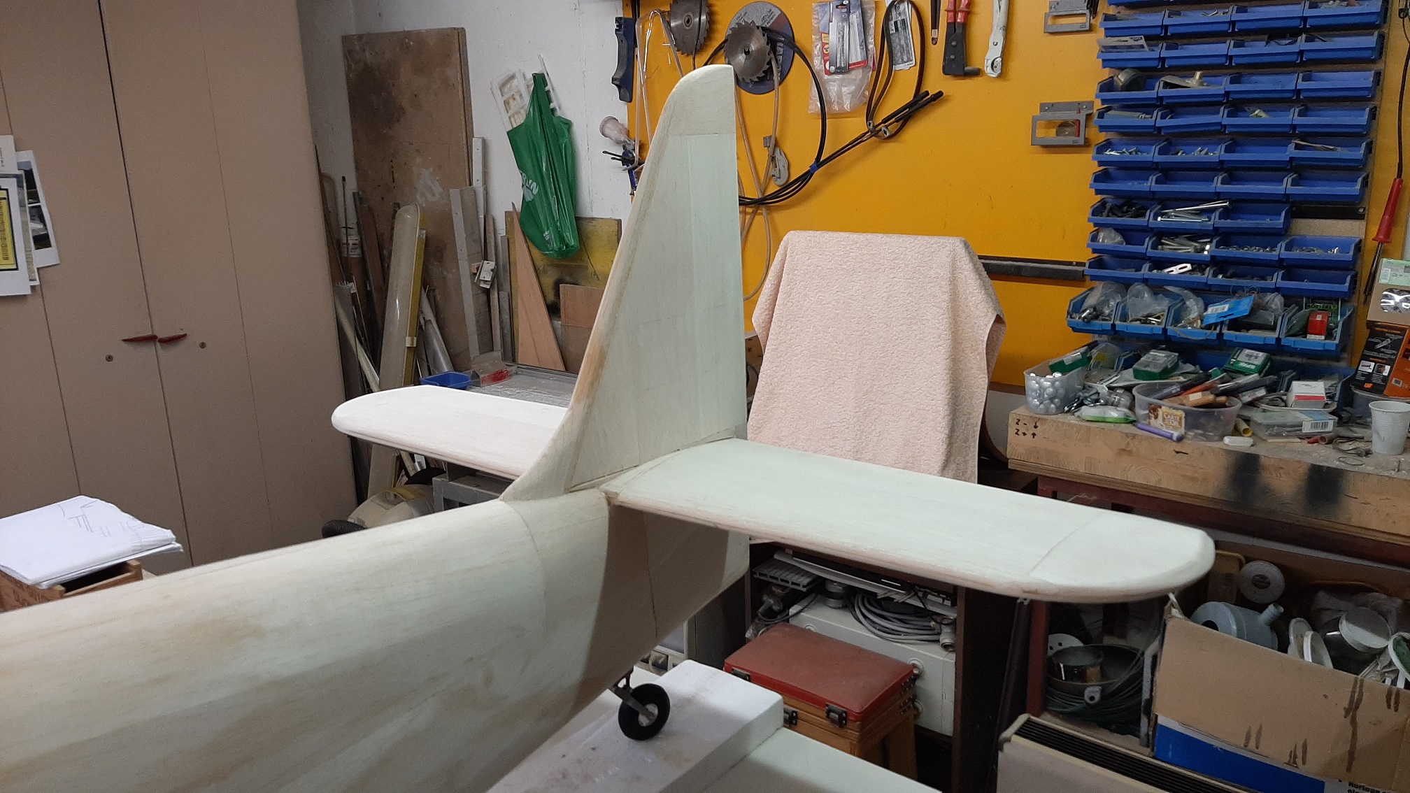

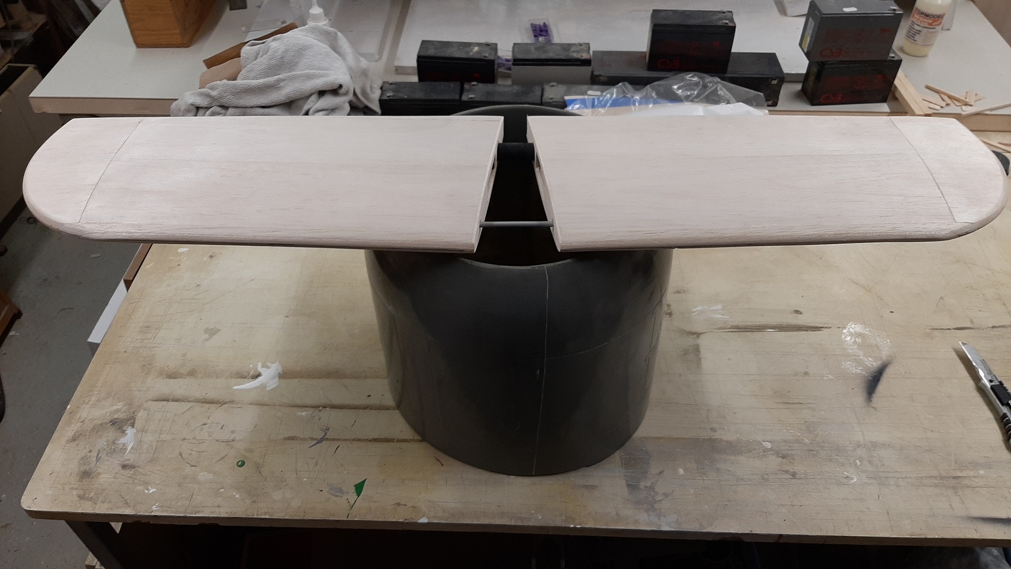

suite et fin construction du stab
les servos seront dans les stabs

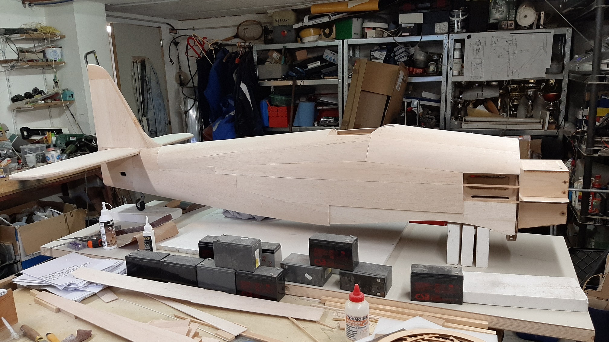

Suite de la construction
WWWoouuuaaahhhhh en 1 mois le fuselage est quasiment fini !!!!! vivement la retraite.
Ne te trompe pas , le plan du train rentrant affiché, n'est pas le bon ......
Belle construction . Juste entre nous tu bosses la nuit?
