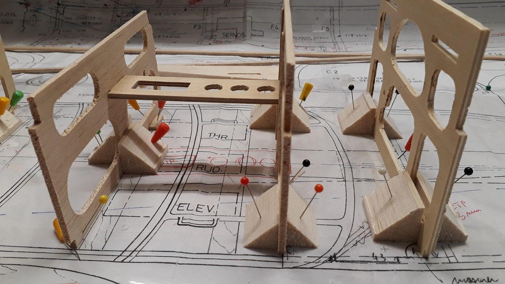

Une toute petite, rubrique B.A. - BA
Pour maintenir des couples bien perpendiculairement pendant le construction d'un fuselage, de petites équerres en balsa découpées dans une planche 20/10 sont très pratiques
Re: Trucs et astuces
??? G pas compris les 20/10... :roll:
Moi non plus......On dirait plutôt de la baguette 10/10 avec un coin enlevé ??? Pour ma part, j'avais fait des petites équerres en CTP de 5 cm de côté (meilleure précision que du 10/10) avec un pied pour les tenir droites. Je les ai toujours (mais elles restent sagement dans leur boite ...)

Pour ceux qui ont encore des cassettes audio usagées, cela fait très bien l'affaire quitte à ne garder que les coins de la boite ;)

Soyez un peu moins sévères avec moi :roll: , effectivement il ne s'agit pas de 20/10 mais d'une planche de 2 cm soit 200/10 :lol: (la version un peu plus riche : des baguettes triangulaires de bonne section)
Avant j'utilisais aussi de petits objets carrés pour cela.

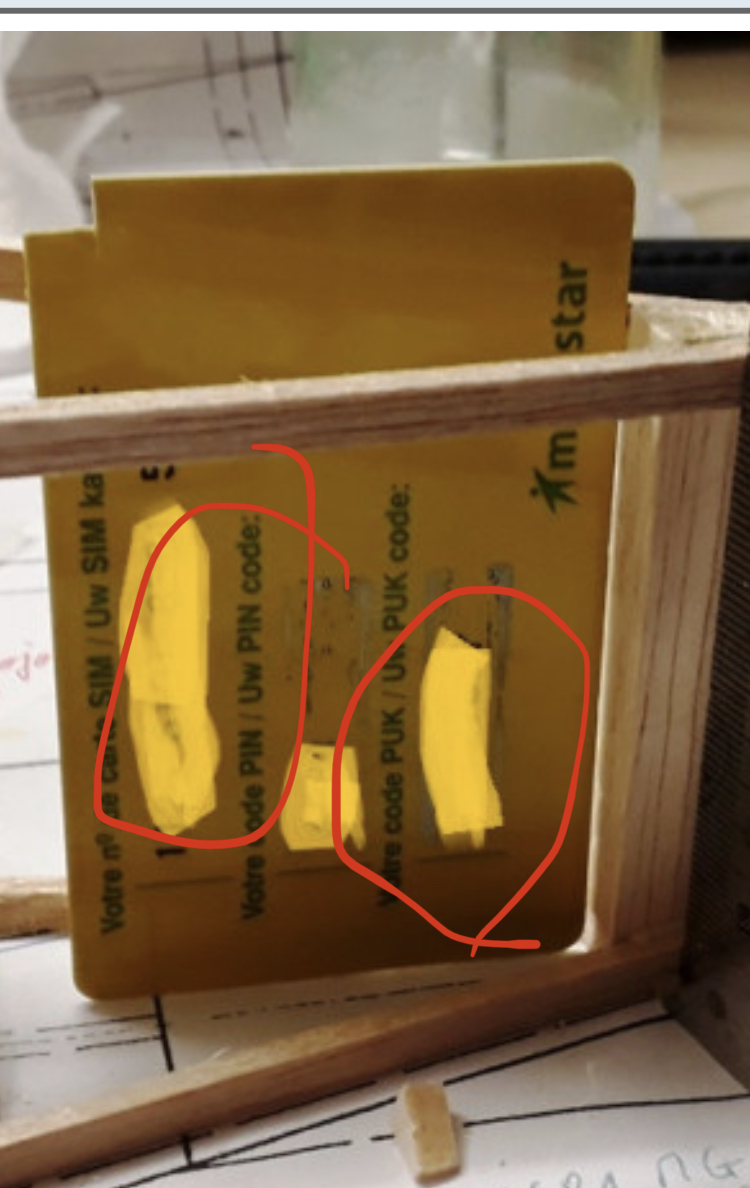

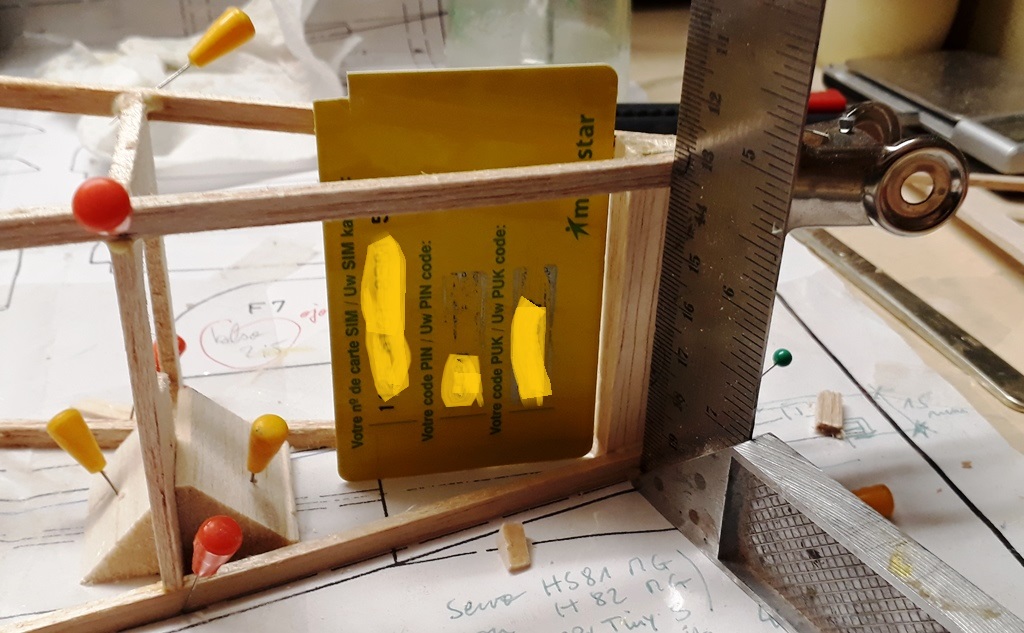

De toutes façons il faut vérifier avec une équerre un peu plus longue pour s'assurer du bon calage. Là les cassettes sont les bienvenues. Perso, je me sers de cartes de crédit, les cassettes on l'avantage de tenir debout toutes seules.
Un avantage de la carte de crédit : lorsqu'on ne peut pas s'approcher d'une pièce (par exemple dérive renforcée à la base par une baguette), on peut découper l'angle de la carte pour passer l'obstacle.
L'avantage que je vois dans ces petites équerres de balsa c'est qu'on peut les épingler sur le plan de travail et les couples ce qui assure en plus de équerrage sommaire, le maintien de la pièce.
Il y bien entendu toutes les variantes, dont les belles équerres de Michel, mais je n'ai pas le courage de me lancer dans de telles réalisations ;)

Cas d'utilisation d'une carte de crédit là où une équerre classique ne passe pas (on voit aussi un angle coupé pour passer un "obstacle")

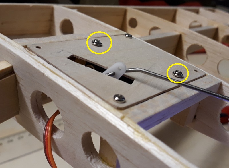

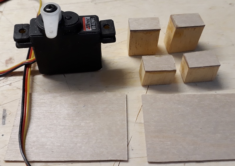

Visser un servo sur des plots en bois
Il arrive souvent d'avoir à visser des servos sur des plots, souvent en bois (ailerons par exemple)
Le problème c'est que le bois, selon qu'il est plus ou moins fibreux, a tendance à éclater lorsqu'on insère la vis.
Une première précaution consiste déjà à pré percer le bois avec un diamètre très proche de celui de la vis pour éviter que la vis n'ait un effet de coin. En principe je perce à 0.5 mm en-dessous du diamètre de la vis, cela tient bien suffisamment.
Ensuite on peut renforcer le bois en collant à l'époxy une fine plaquette de CTP (ici 0.8 mm)
On peut continuer en sécurisant le collage du plot par un vissage sur la trappe (ici je n'avais pas utilisé de fine plaquette en CTP)
