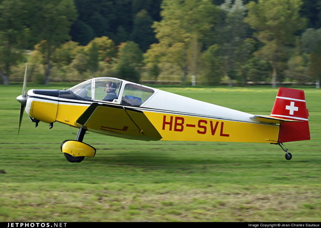

Oui oui, mais je suis pour tout ça, cotes en mm, cockpit ouvrant et tout le toutim. Pas de carénage de roues comme le vrai selon Michel. De mon côté, même si on en est encore loin, je choisirais une livrée locale, j’aime bien les avions jaunes, le HB-SOG pourrait avoir ma préférence, quoique le HB-SVL ayant apparemment volé depuis l’aérodrome de Môtiers, pourrait également m’intéresser 8-), mais sans carénages de roues alors... il ne nous restera plus que de prévoir une double commandes pour que Michel puisse nous eng... heu nous former. :lol:

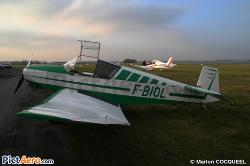

Quant à la verrière, les D112 ont eu une verrière développable, mais elles ont sans doute été changée au fil des rénovations :
Administrateur
Messages : 751
Contact :
Message par Vincent »
Oui, la cagette c'est du peuplier.
https://fr.wikipedia.org/wiki/Fichier:Jodel_D112.jpg

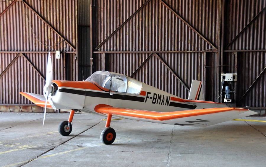

Dommage que le F-BIAV jaune qui m'attire le plus pour le moment ne soit pas ainsi (si je veux rester dans l'esprit de l'avion réel)

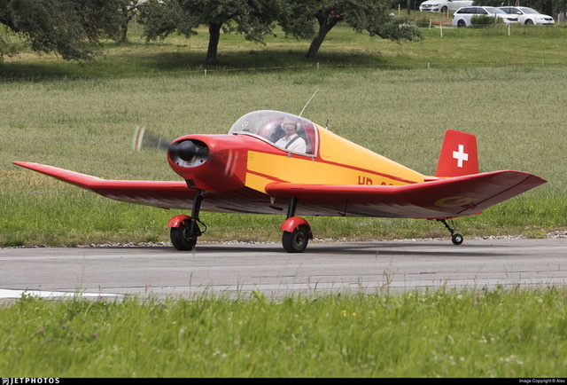

A noter que les deux suisses de jeanmi on des verrières totalement différentres
