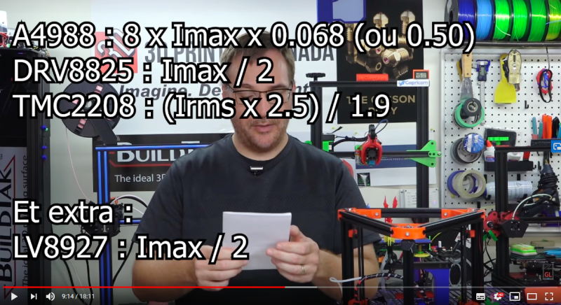

Un premier constat qui m'inquiète un peu, mais qui est peut-être normal : les radiateurs des contrôleurs moteur deviennent brûlants et les moteurs chauffent beaucoup également, sans presque travailler.
Il faut que tu contrôle et règle le voltage des drivers
https://www.youtube.com/watch?v=7e4UVCskFlU
Re: CNC home made à Yoyo
Merci yoyo, c'était LA solution.
Heureusement qu'on peut trouver des explication sur le net, encore faut-il tomber sur la bonne information :roll:
Cette vidéo est capitale pour le réglage. J'en ai extrait ci-dessous la vue qui donne les formules de calcul des voltages max par type de driver et selon les intensités tolérées par les moteurs.
tension max driver selon Imax des moteurs.PNG (688.75 Kio) Consulté 6880 fois
Hier soir j'avais déjà trouvé cette piste sur le forum de Topsie (cf ta première vidéo), mais ça manquait de précisions et surtout de méthode de mesure.
Je viens de régler mes drivers à 0.85 V et les moteurs sont à peine tièdes. On dit qu'ils peuvent cependant monter entre 50 et 60°C, mieux vaut le savoir pour ne pas s'en alarmer.
Par contre les radiateurs des drivers sont toujours très chauds. Sur le forum il est conseillé de rajouter un ventilateur de PC. Donc là aussi, on sait maintenant qu'ils chauffent. J'étudierai une solution au moment du montage sur la CNC

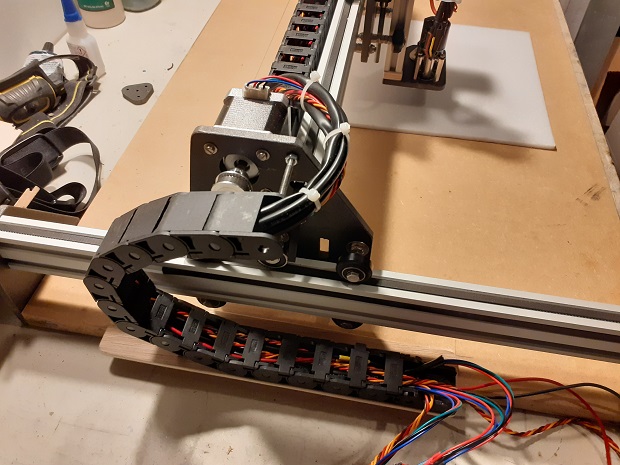

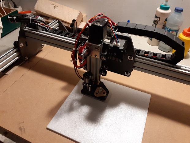

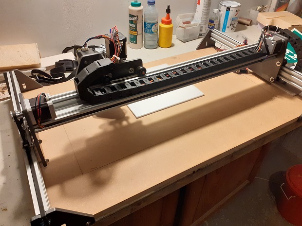

Voila suite de la construction de la CNC avec le câblage des moteurs et la mise en place des chemins de câble.
Tout comme Armand lors de mes premiesr essais j'ai grillé un driver :oops: suite à une erreur de manip :evil: .J'ai commandé des nouveaux drivers plus puissant qui devraient arriver normalement vers le 15 janv (des DRV8825 à la place des A4988).
Mais avec 3 drivers, j'ai comme même pu réaliser mes premières découpes dans du vinyl. :P

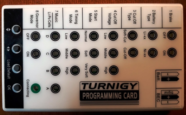

Pour l'instant je suis à la recherche d'une carte de programmation pour un contrôleur turnigy. Si quelqu'un a çà et s'il pouvait me le prêter!!!!! :roll: Car pour régler la vitesse de rotation du moteur qui me sert de broche, j'utilise un testeur de servo, mais pour l'instant je passe de zéro à la vitesse max en
à peine 1/4 de tour avec le potar du testeur :(

je viens de regarder la photo du contrôleur que tu publies en milieu de post. Il me semble qu'il s'agit d'un modèle récent de la série "Plush-32" (32 pour 32 bit et non 32 A). Ma carte ne fonctionne pas pour ce type de contrôleur. Je viens de commander hier la carte spécifique à ces modèles, mais sur HK Hong Kong, donc la livraison risque de mettre un peu de temps.
