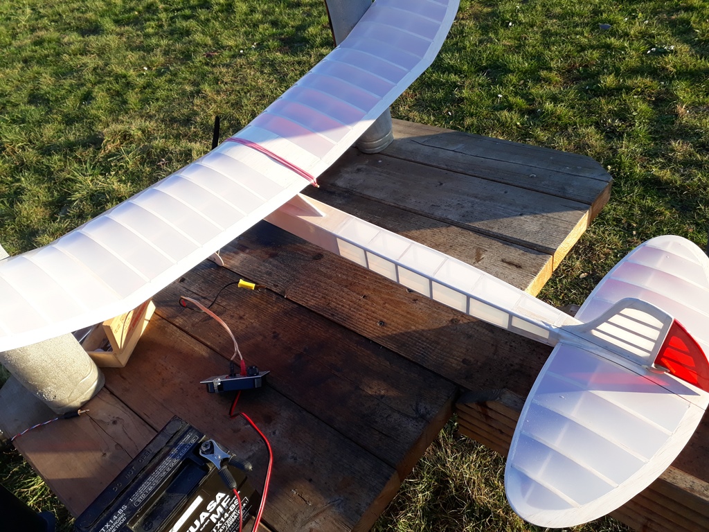

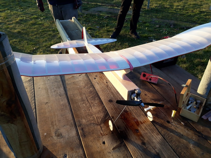

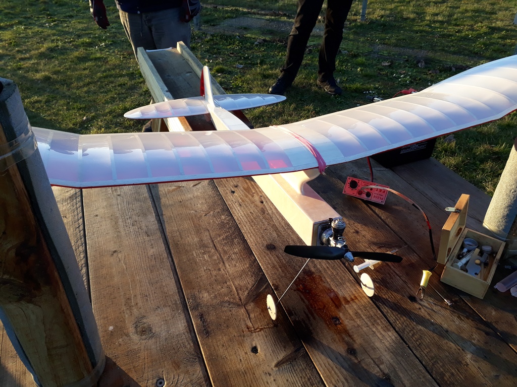

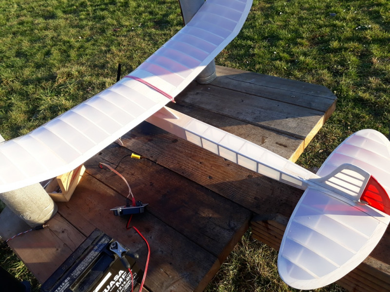

Jeanmi cet AM sur le terrain Christian faisait voler son dernier né vintage, dont je n'ai malheureusement pas retenu le nom.
Il est entoilé en Oralight blanc transparent (et rouge transparent sur le dessous des ailes), c'est du plus bel effet.
Si tu ne tiens pas absolument à l'entoilage papier, c'est peut-être une alternative, voici quelques photos :

Très sympa l’ancêtre de Christian, j’aime bien 8-) . Il n’a pas de gouvernes de profondeur?

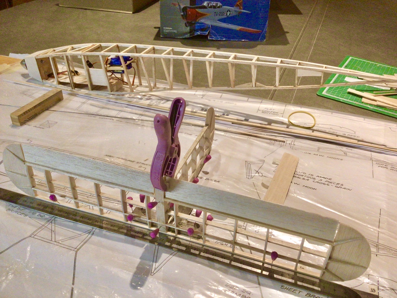

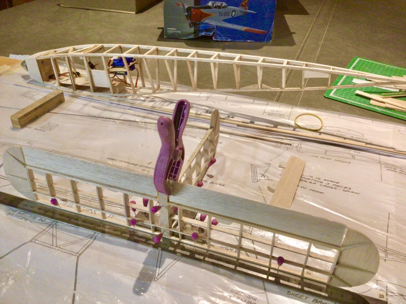

Pour en revenir à notre dérive, dessinée, je le rappelle en 1931 et qui a permis à cette cage de balsa de remporter un record du monde, je crois que je vais la laisser comme ça. Par contre, connaissant Michel et son admiration pour les ailes pures, je m’interroge sur l’opportunité de fabriquer deux ailes, une avec ailerons et une sans. Je vais d’ailleurs commencer par la version 2 axes...
Pour l’empennage, c’est raide, là il est en train de polymériser! :lol:

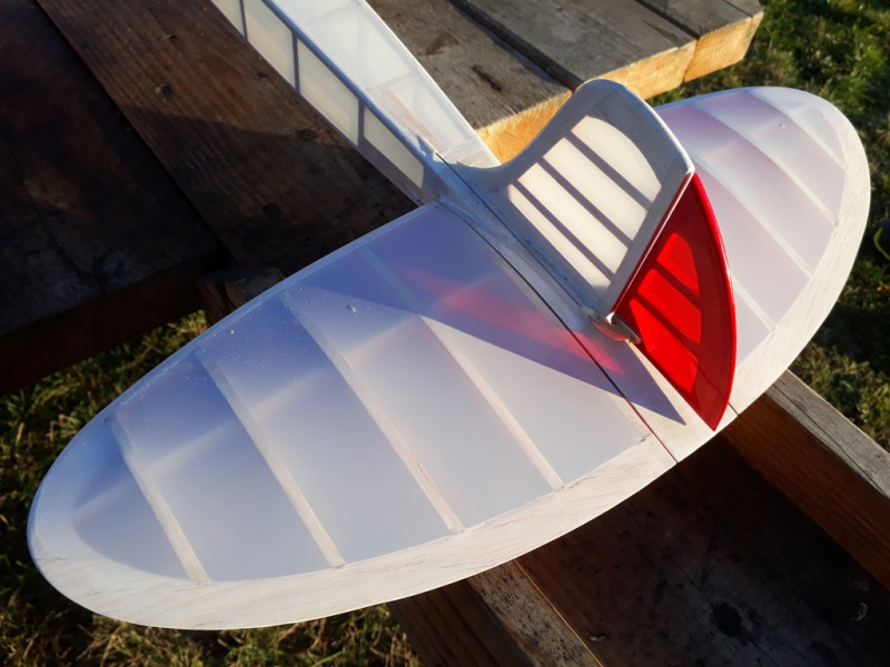

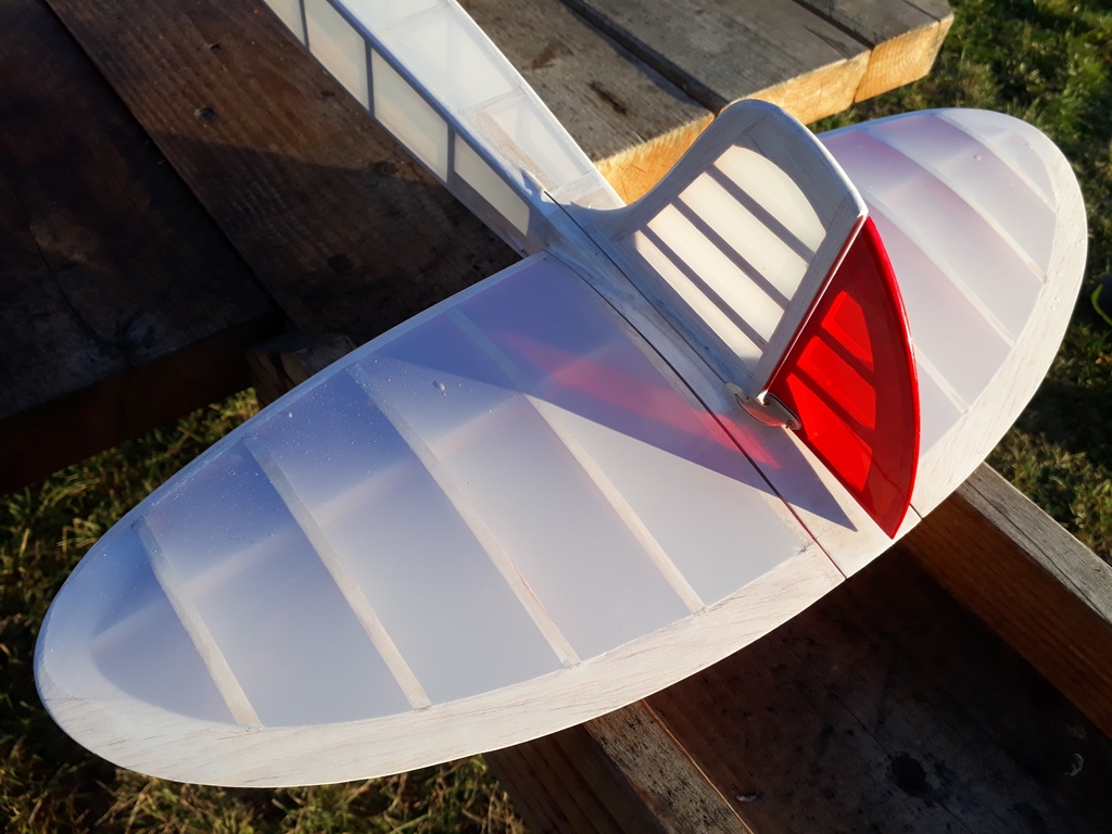

La gouverne de profondeur de l'avion de Christian est constituée de tout le tab en incidence intégrale (j'espère que Michel ne s’offusquera pas de ce vocabulaire :roll: )

Merci Jeanmi pour laisser ton aile < pure >. Et pour la dérive, peut être qu'en vol, on ne la remarquera pas trop ???
En ce qui concerne la gouverne de profondeur de Christian, je pense, et sans même prendre ma loupe :lol: que c"est un plan fixe mobile, et qui n"est plus fixe, du coup, car on distingue un léger jeu entre ce truc et le fuselage......

Oui Armand, nos messsages se sont croisés. mais je recherche le nom de ce système archi connu et employé sur les planeurs ????? Je le connais par coeur, mais impossible de le sortir ( Alzheimer, dégage !!!!!!) Help ......
Re: Feinburg 1931
Monobloc...et ça fait -flop-flop- sur le manche lorsqu’il y y’a un léger jeu dans l’ensemble :)

Moi je suis impatient / curieux de voir comment sera fixé l’ensemble -Empennage- sur la petite surface du Fuso :roll:

Ah, MONOBLOC ......... Mais c'est bien sûr, comme disait un célèbre inspecteur d'une ancienne série télé. Merci Bibi, je vais dormir plus tranquille ce soir. Et effectivement, ca demande impérativement des chapes à boule pouur éviter le moindre jeu. Et c'est bien pratique pour le transport, car démontable très facilement.

Allez, je vais en remettre une couche et faire remarquer que ce terme <monobloc> est tout à fait adapté, et s'oppose parfaitement à l"empennage classique formé de deux <blocs>, le plan fixe et la gouverne de profondeur. Et je n'ai jamais entendu parler d'autres termes plus ou moins farfelus, comme incidence intégrale.. :lol: :lol: :lol:

Monobloc > également > Pendulaire :)
