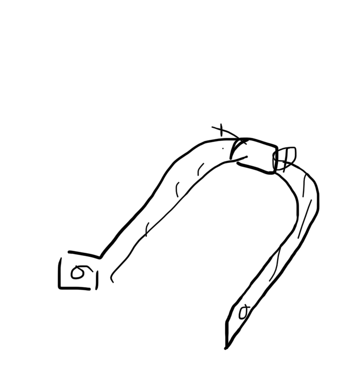

Lorsque j’avais ce genre de problème j’ai utilisé un serflex assez mince et je l’ai adapté en longueur pour maintenir le pot fermement, un peu comme l’original mais en plus long.

Pas mal l'idée, on va y réfléchir.

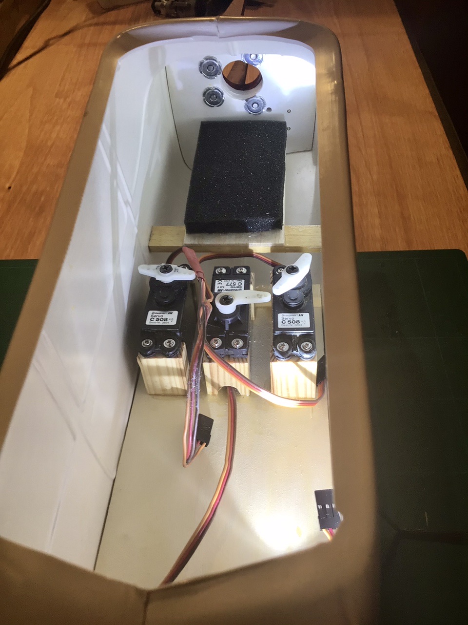

Robbe avait prévu un réservoir avec les raccords sur le dessus qui venait simplement posé dans le fond, calé par la platine de servos. Comme j’ai prévu d’en monter un classique, il sera installé sur une platine qui le surélèvera à la bonne hauteur pour permettre aux conduites d’être dans l’axe du moteur. Le tout a été traité à l’epoxy liquide et collé à la colle UHU Acrylique pour ce qui est des liaisons avec le plura. Il sera calé avec de la mousse et maintenu avec un serflex. Le dessous du réservoir a été laissé libre pour pouvoir y caser l’accu de réception, je ne me souviens pas si j’avais dû ajouter du poids sur mon premier Cessna, mais vu la configuration du modèle, j’ai l’impression que l’arrière est bien lourd.

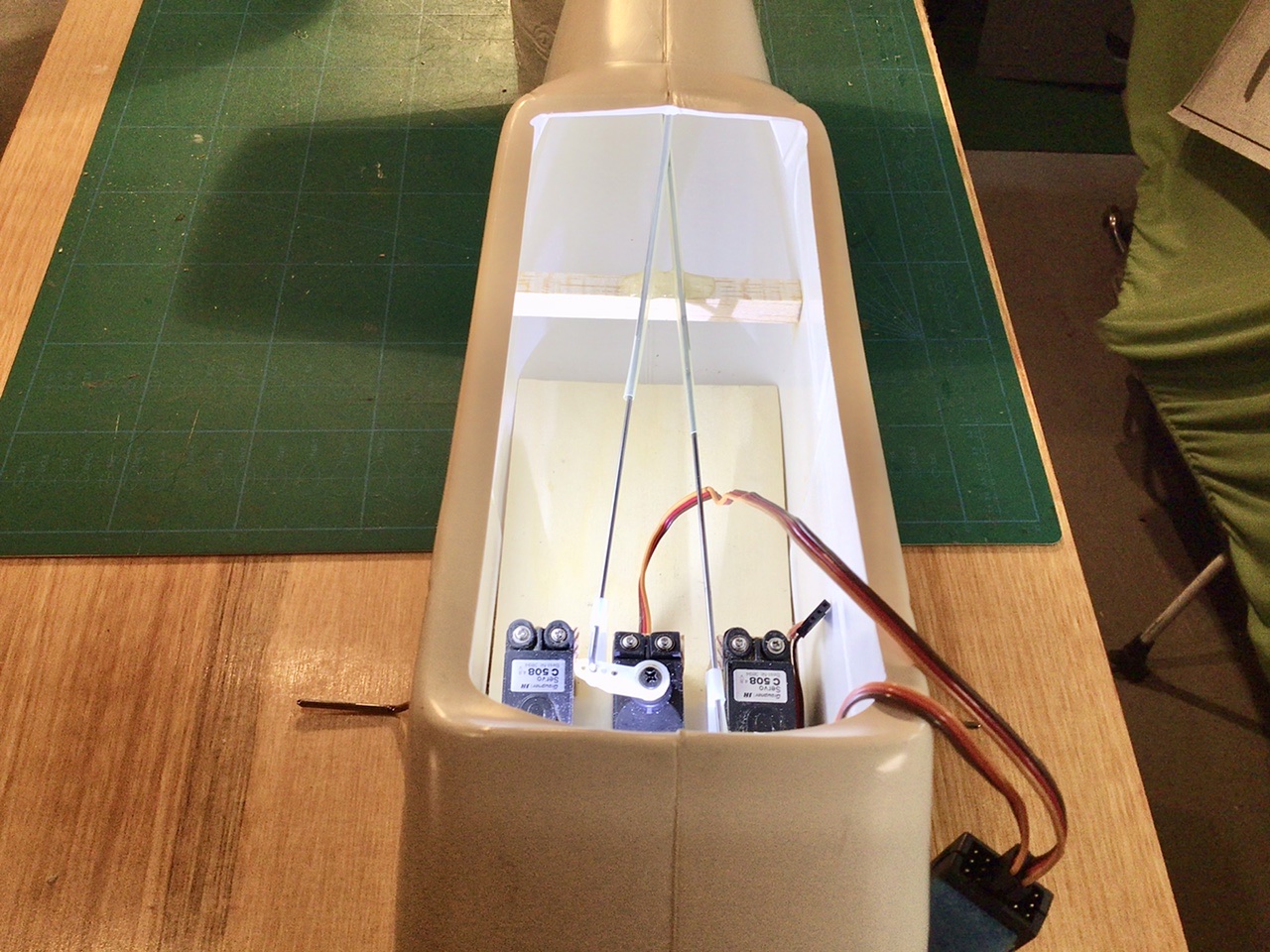

. Pour le moment je m’en sors pas trop mal. L’avance est modeste, les servos sur leur platine sont en place, la profondeur et le gouvernail ont été collés en place, toujours UHU Acrylic pour les collages avec l’ABS et epoxy pour les autres collages, comme les deux gaines sur la baguette dans le fuselage. Cet enrobage à l’epoxy des gaines pour les maintenir en place est un peu particulier, mais indiqué dans la notice par Robbe.

Jeanmi, étant moi même un spécialiste du plomb dans les avions, c'est mieux de le mettre devant que sur les servos !!!!!!
.Par contre la lumière dans le fuselage j'aime bien, on dirai le DC3 de François.
