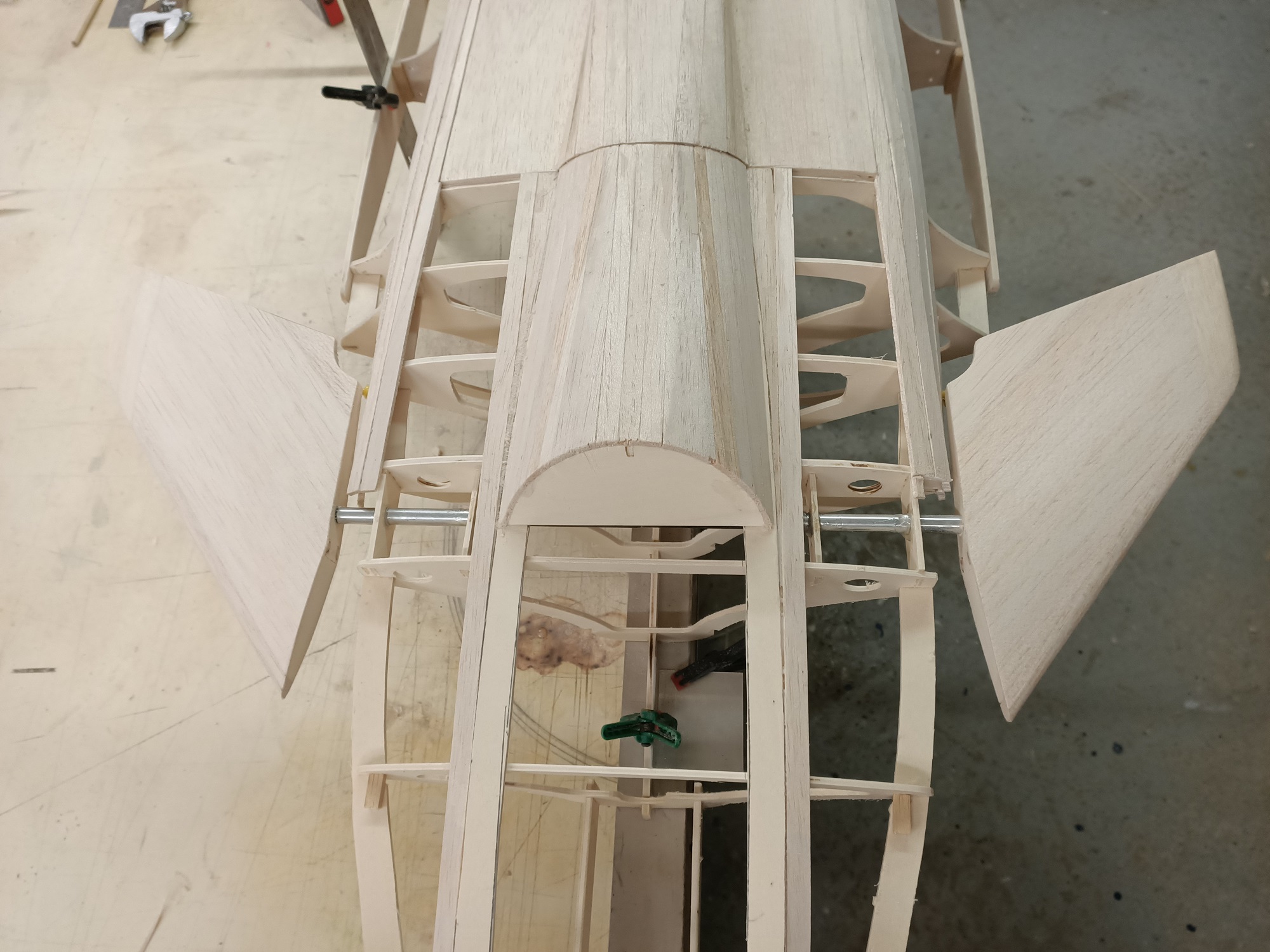

Suite de la construction

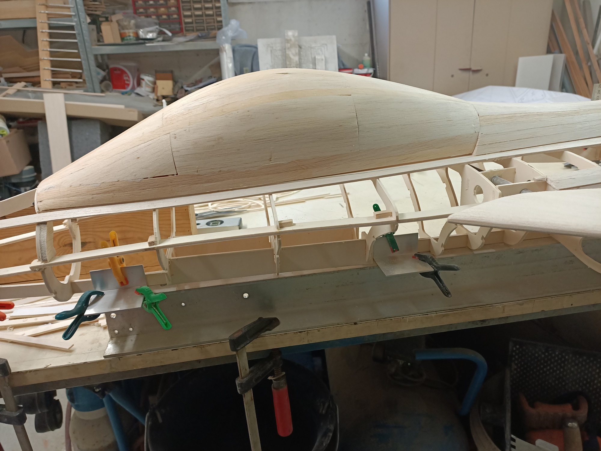

j'ai commencé a coffrer le fuselage en balsa lamelles de 10 mm et 3 mm d'épaisseur

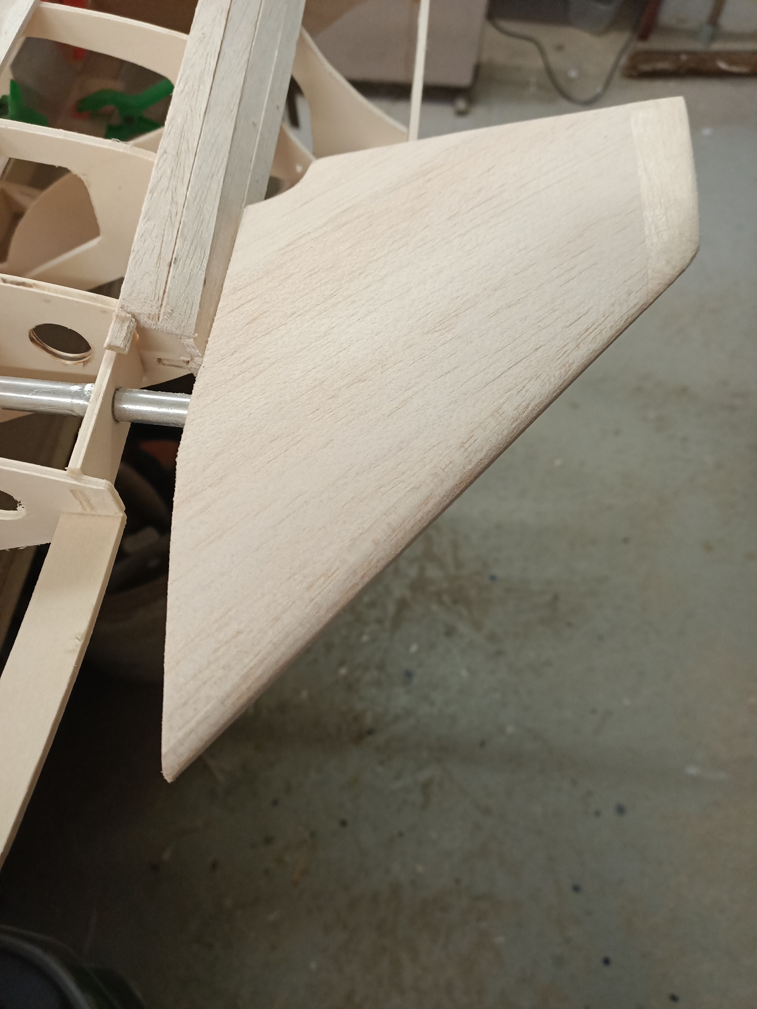

J'ai construit les plans canard

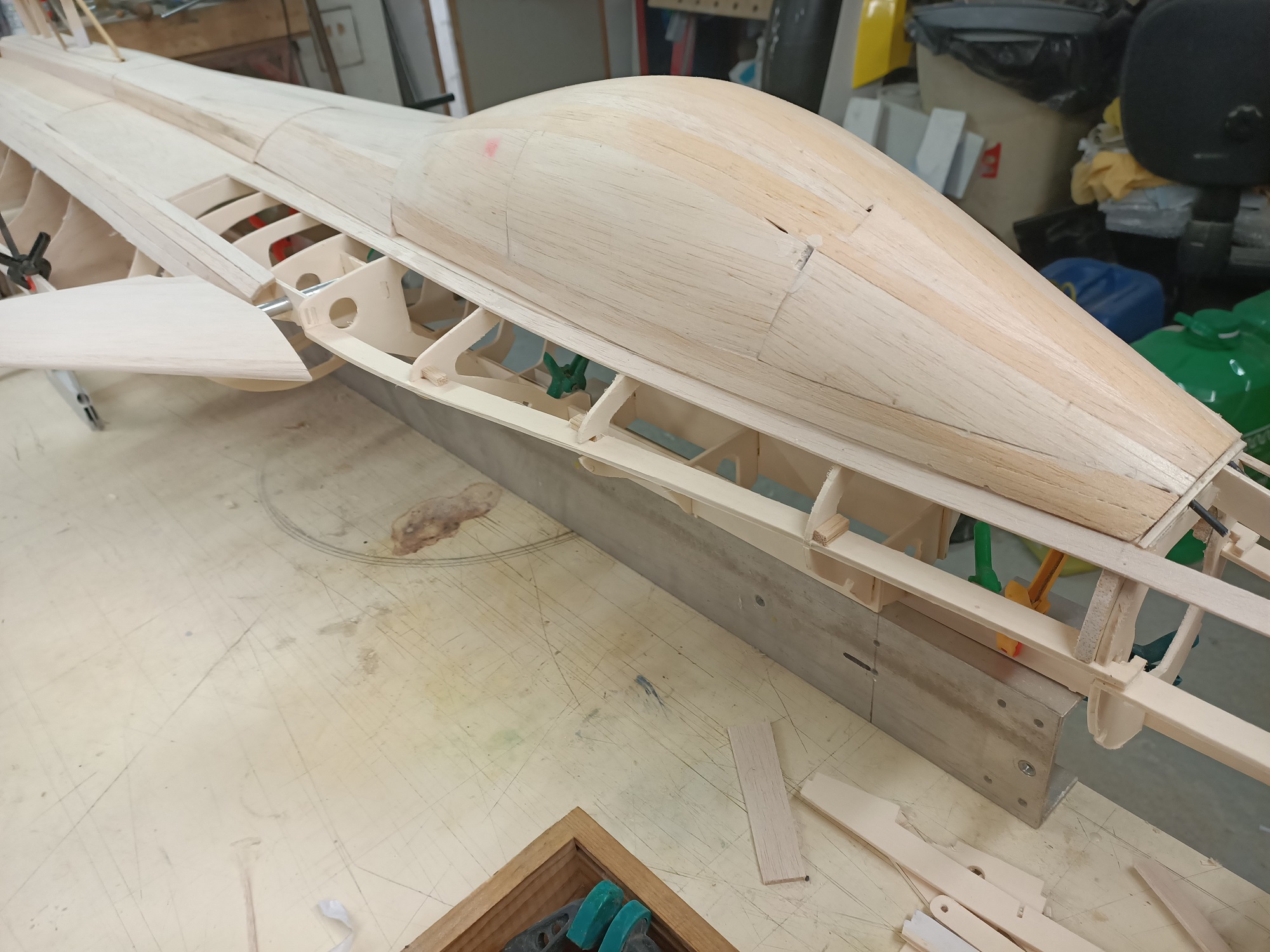

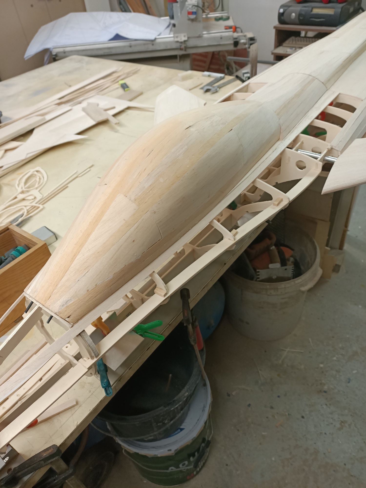

La verrière sera en bois recouvert fibre et peinte.
début de la finition bois

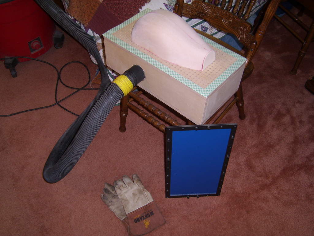

Certain se fabrique une boite comme celle-ci. (vue sur le net)
Dans notre club il y en à qui en ont.
Boite pour faire le vide
