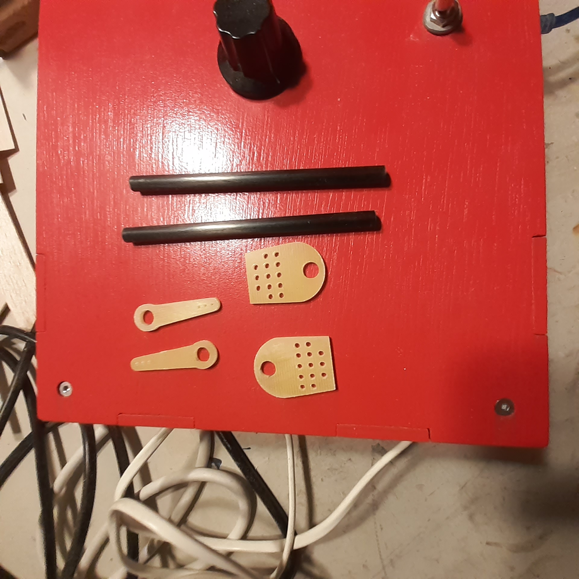

Des nouvelles du TB30 qui avance doucement :oops:
Réalisations des barres de commandes des volets de profondeur. Pièces en époxy + tube carbone, le tout collé à la colle cyano (
j'ai fait des testes de résistance du collage, et c'est le tube en carbone qui a lâché avant le collage).
Re: Epsilon TB 30 à Yoyo
Essai de résistance du collage intéressant
Ce type de jonction m'a toujours laissé un peu dubitatif, en l'absence de tout emboitement mécanique

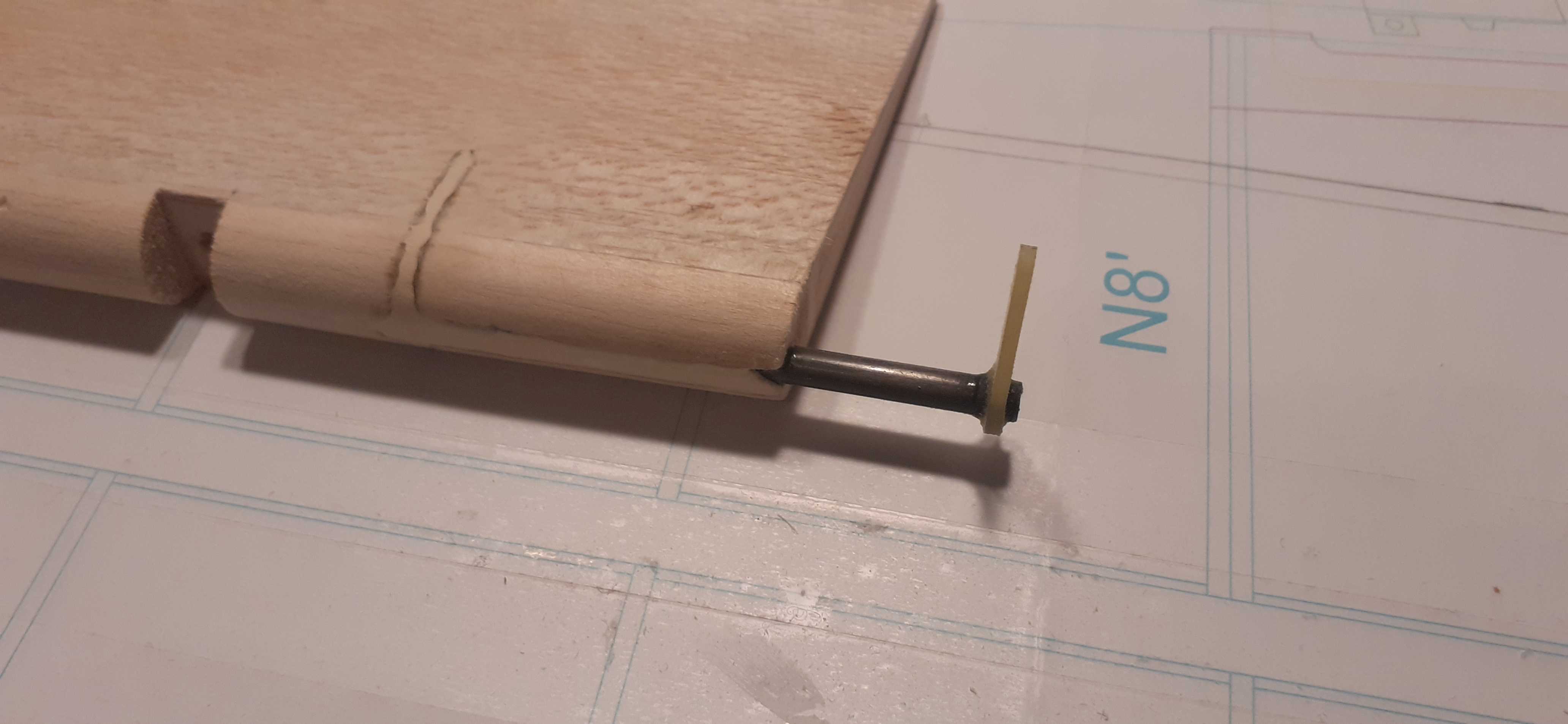

Collage à la colle époxy des barres de commandes dans les volets de profondeurs, puis masticage Et ponçage.
Montage des volets de profondeurs sur le stabilisateur.
Beau boulot, j'aime bien tes liaisons par collage. Si les pièces sont bien dégraissées, ça résiste bien.
J'étais comme Armand, une confiance limitée dans un assemblage à la colle, même à l'epoxy. Mais avec les années, j'ai constaté que lorsqu'il y a rupture c'est toujours à côté des collages qu'elles se sont réalisées. S'il est correctement fait, un assemblage à l'epoxy est indestructible :geek:

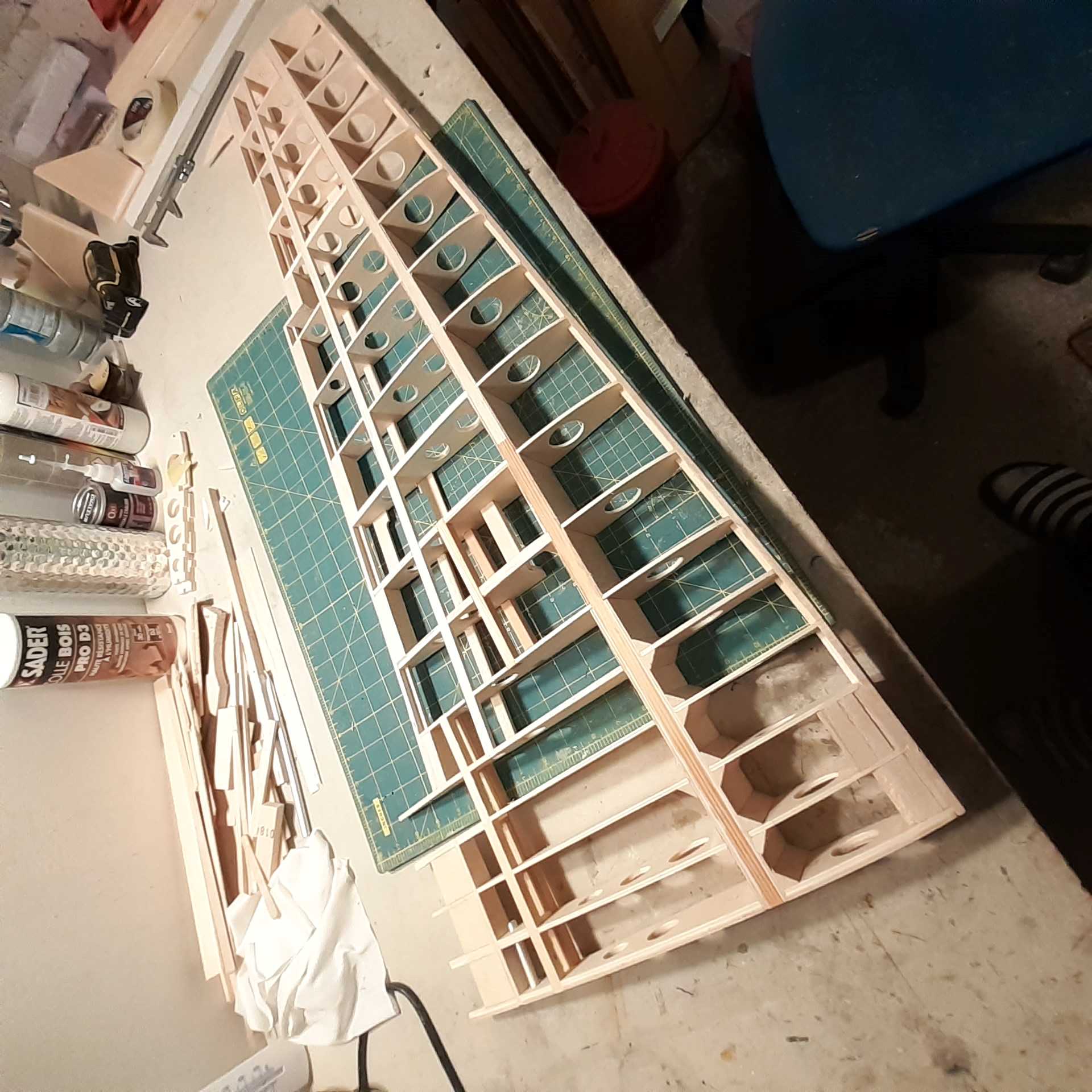

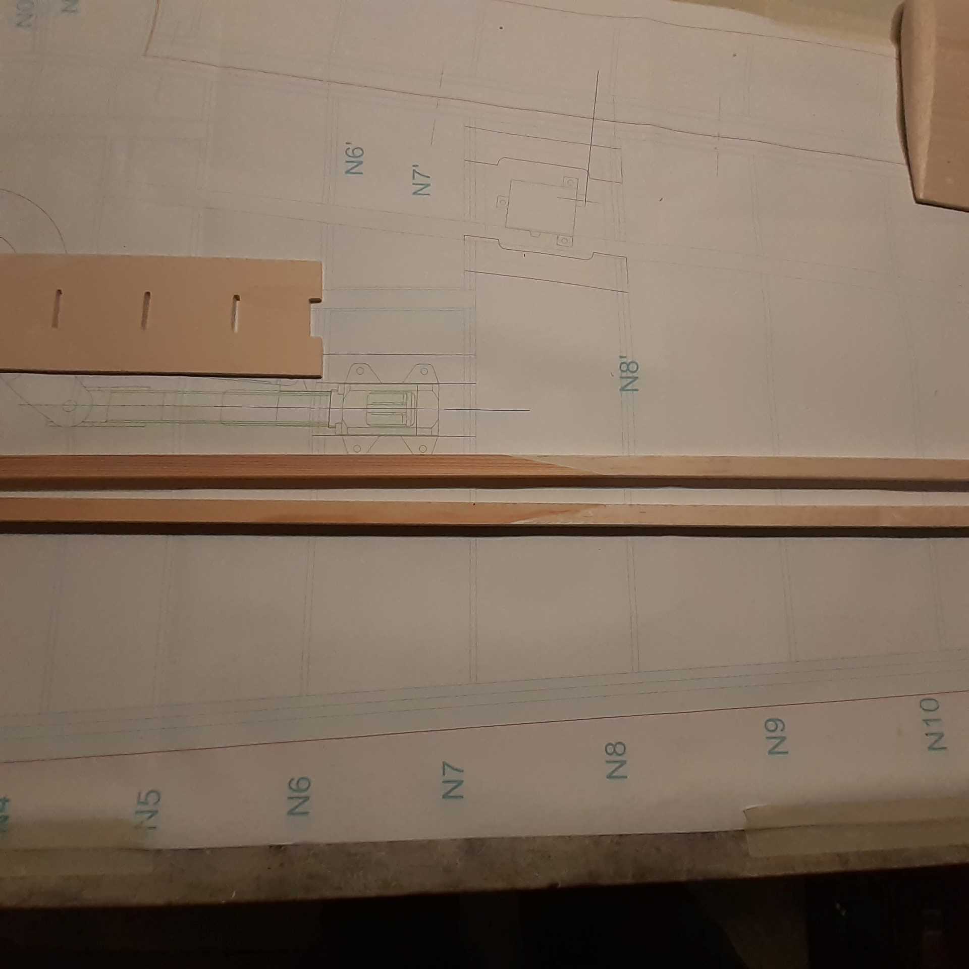

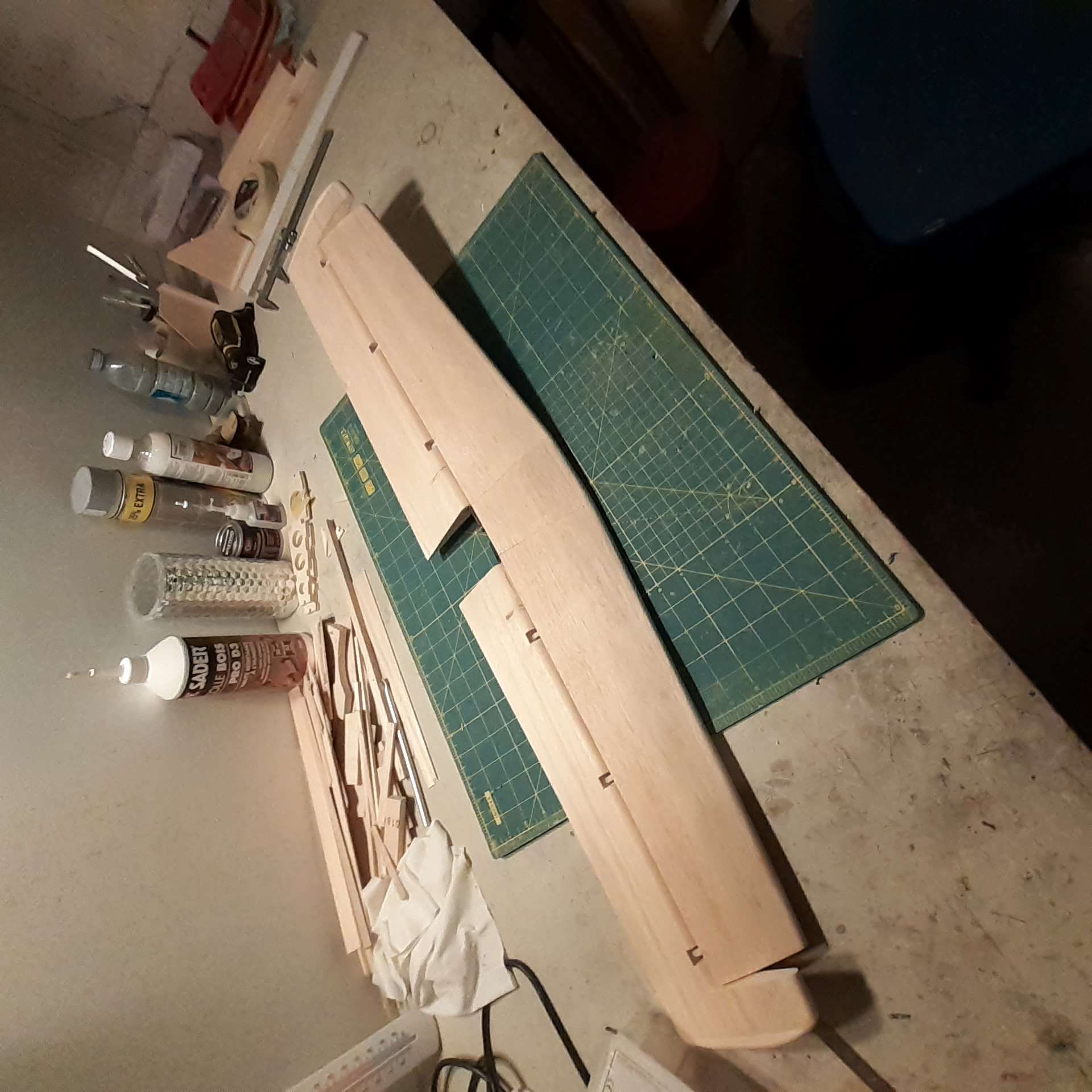

Fabrication des longerons des ailes. Une partie en pin puis le reste en balsa.
Et enfin la structure terminée de la première aile (recto/vreso).
Prochaine étape: coffrage en balsa 2 mm de l'aile.
Désolé pour l'orientation des photos, mais le forum me fait des misères :twisted: :twisted: :twisted: :twisted:
Photos prises dans la position du modéliste couché :mrgreen:
Tu vas me filer un torticolis.
J'avais lu sur un forum, que le mauvais positionnement des photos est dû à la position du portable au moment de la prise d'image, je crois qu'en le retournant d'un 1/4 ou 1/2 tour, on résout le problème. ;)
