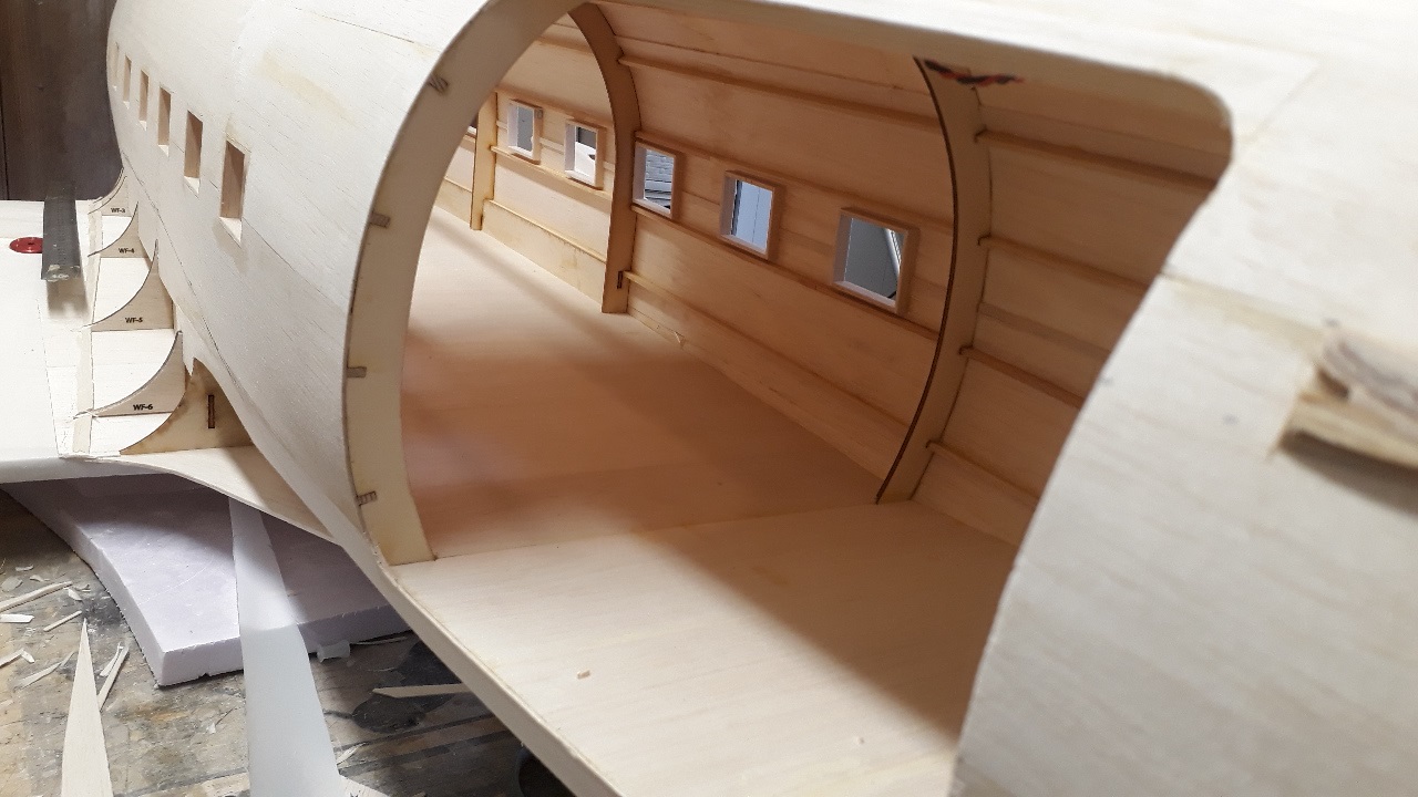

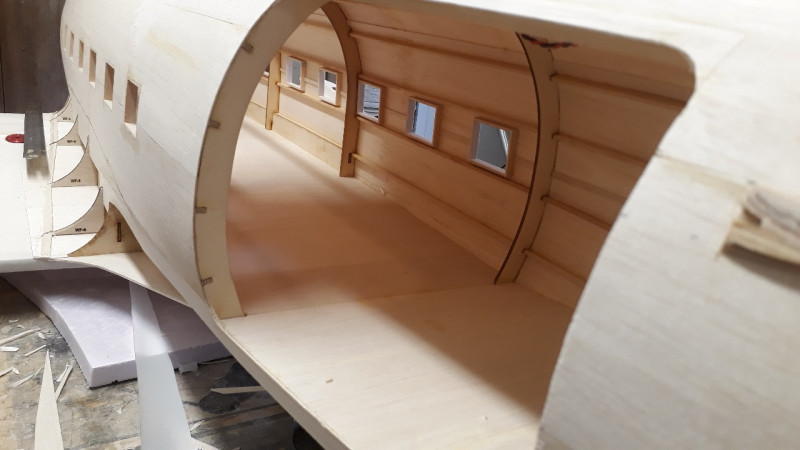

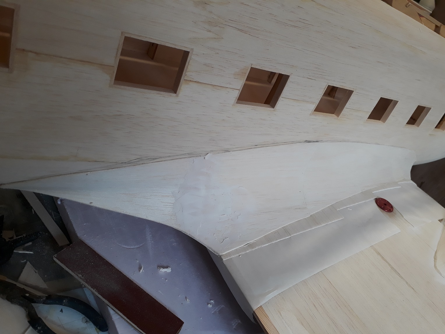

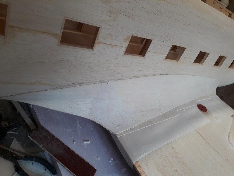

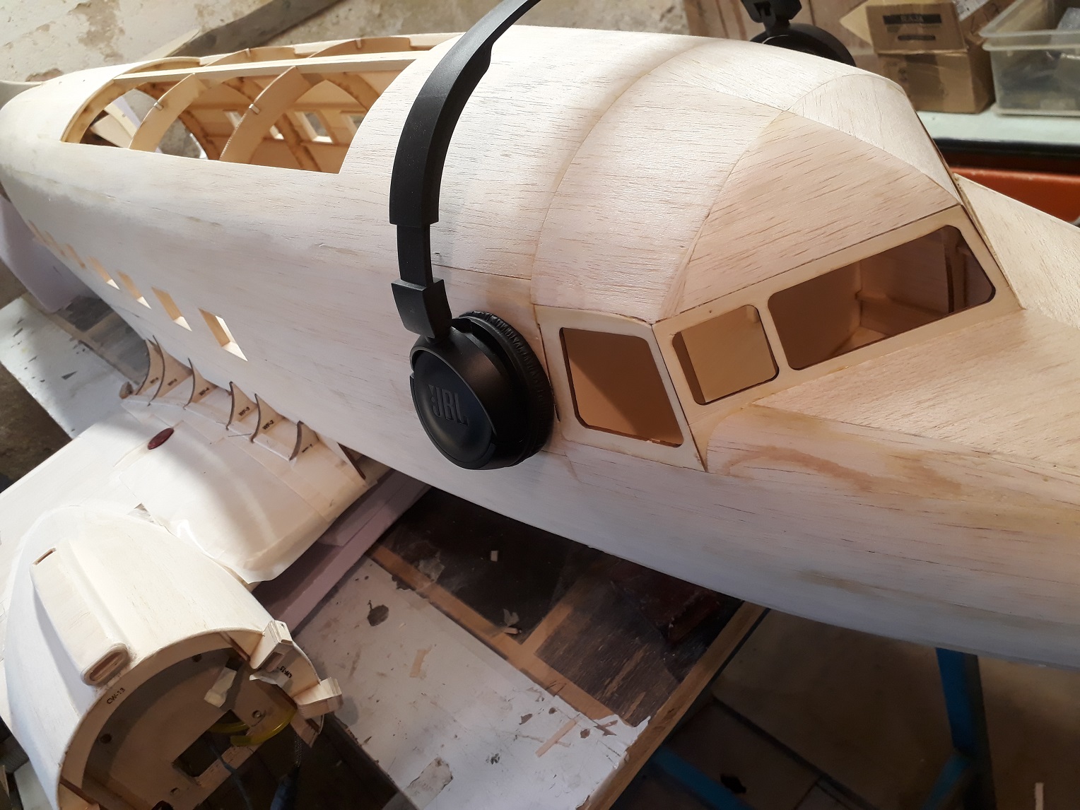

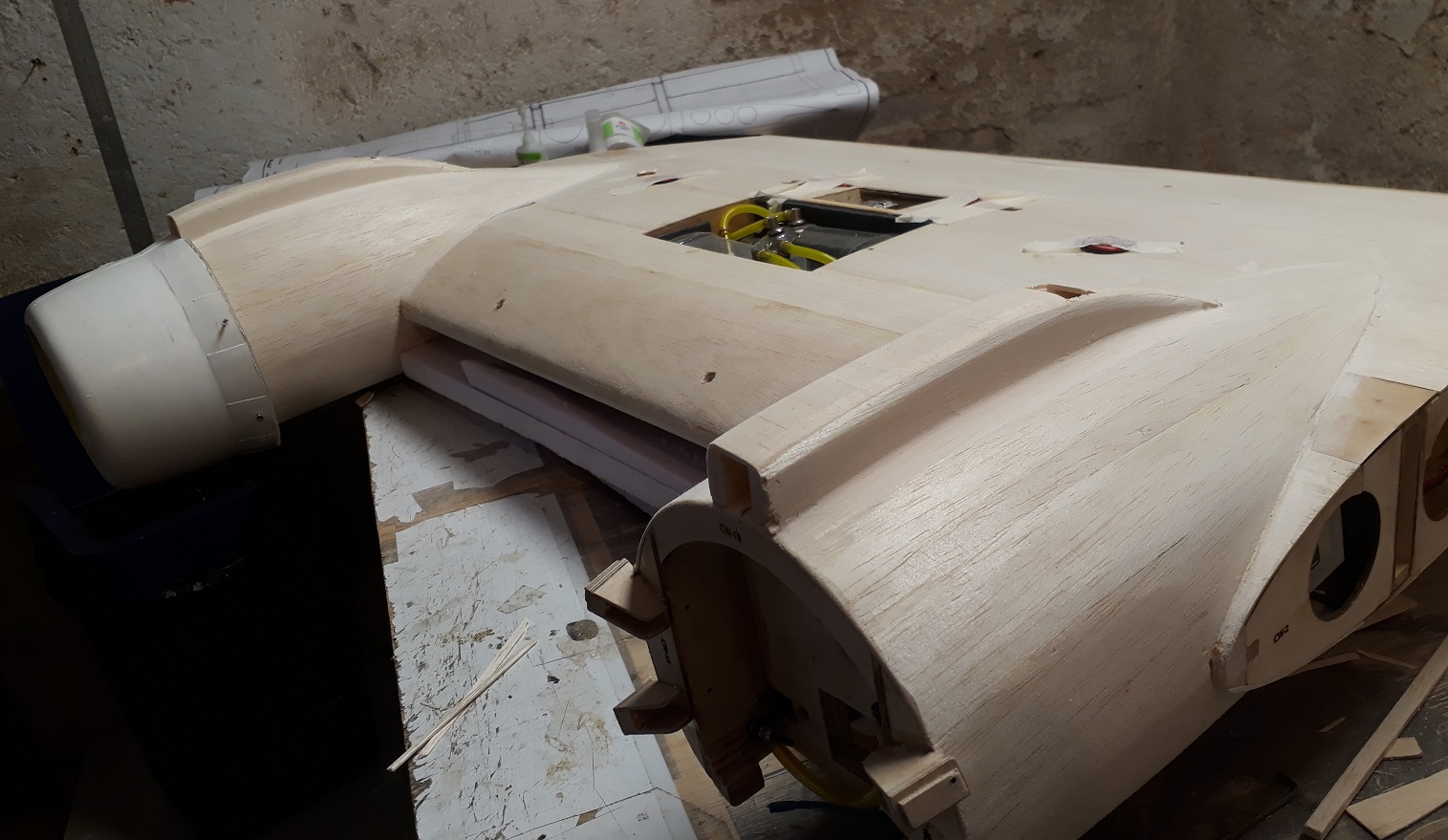

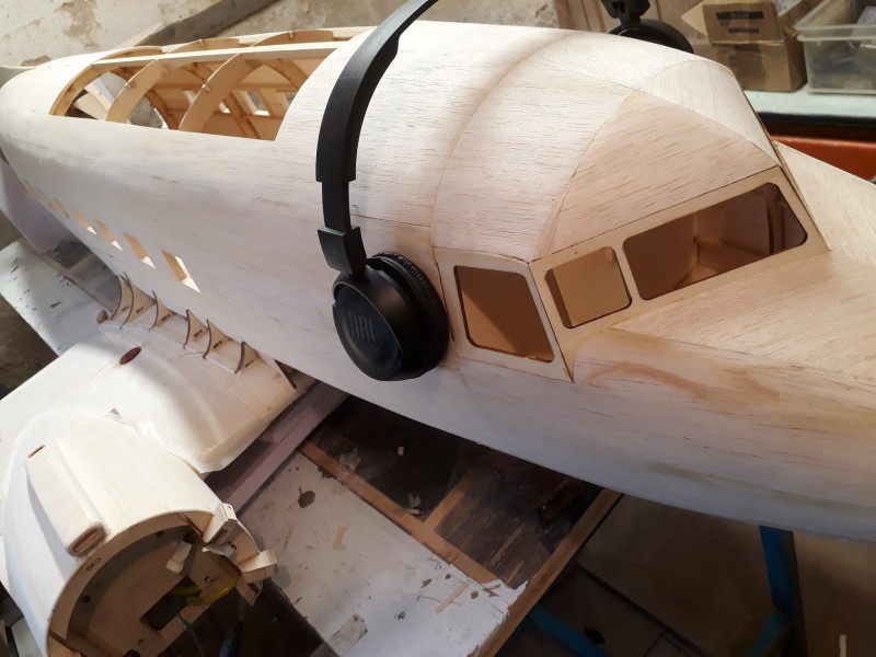

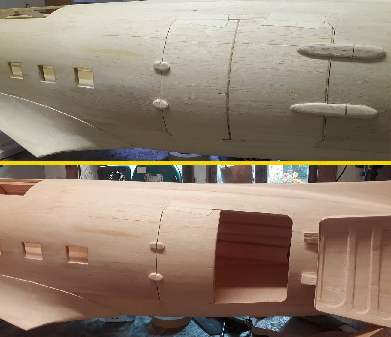

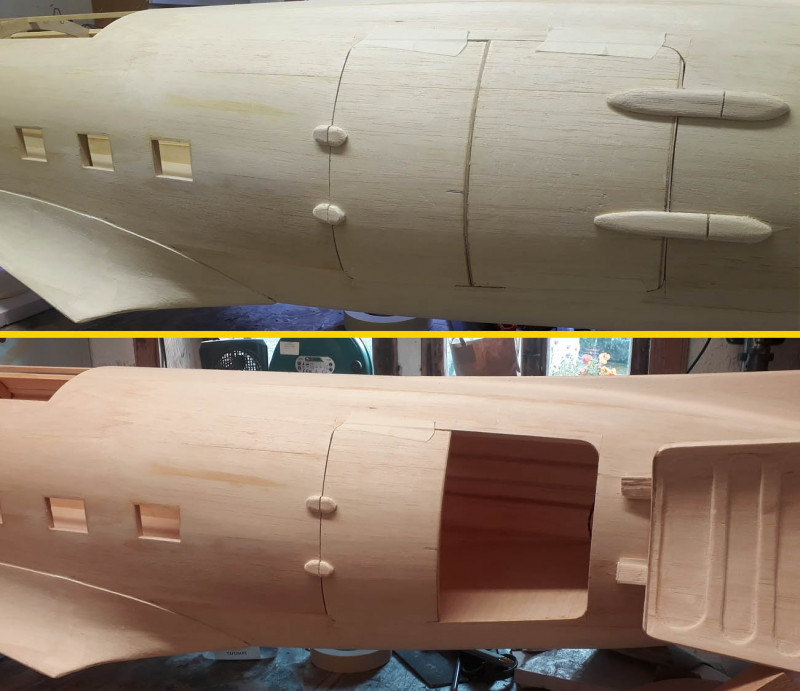

Retour du fuselage sur la table de travail, construction des gros karmans un peu spéciales sur cette avion :o C'est la première fois que je passe autant de temps sur des karmans!, c'est carrément une construction à eux seules, fait avec des planches de balsas très mous et un peu d'eau pour les rendre encore plus souples!!! on arrive finalement à leur faire prendre des formes les plus improbables! après ce n'est que de l'ajustement au cutter et à la calle à poncer, c'est ce qui a pris le plus de temps, 2 jours dessus!!!
Ouverture dans le fuselage pour la porte cargo... ma tête passe en entier!!

Sacré ouverture! le fuselage reste rigide?
Très chouette le karman
Jacky

Jacky_m a écrit : 06 mai 2019, 09:51 Sacré ouverture! le fuselage reste rigide?
Jacky
La photo donne l'impression de quelque chose de démesurée, mais cette ouverture est prévu sur le plan...Ça a l'air costaud...

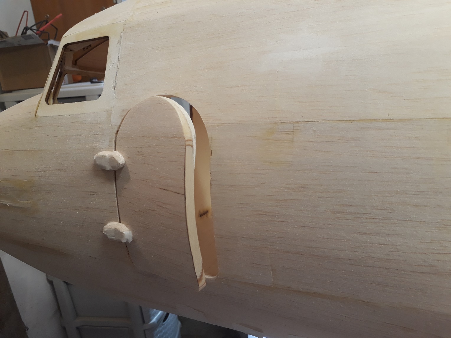

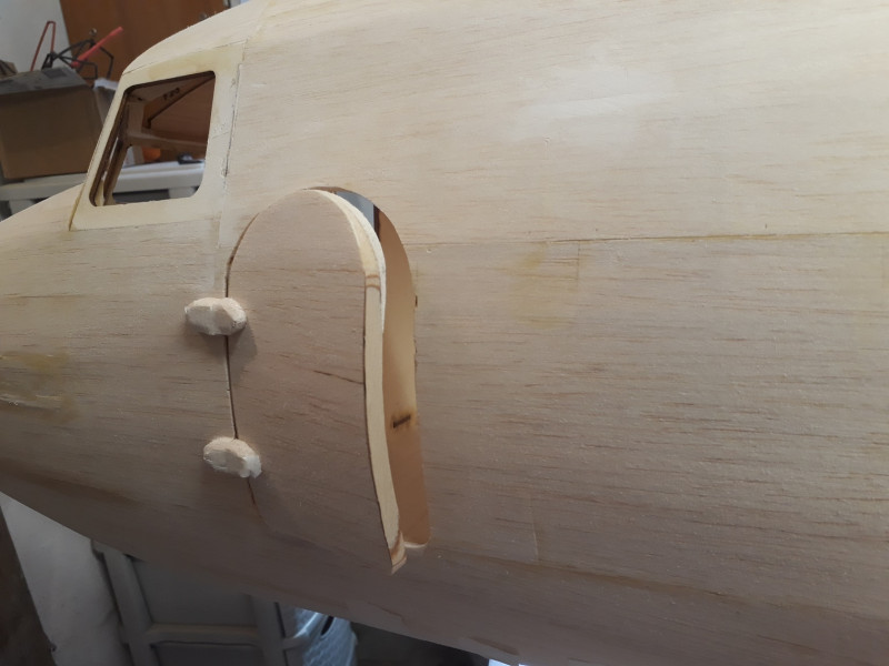

Voilà la porte... ;)
Re: Gros projet DC3
toujours le soucis du détail bravo

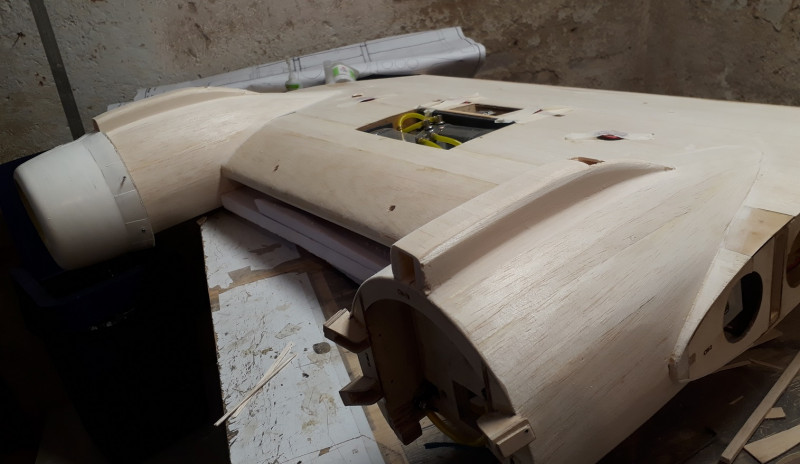

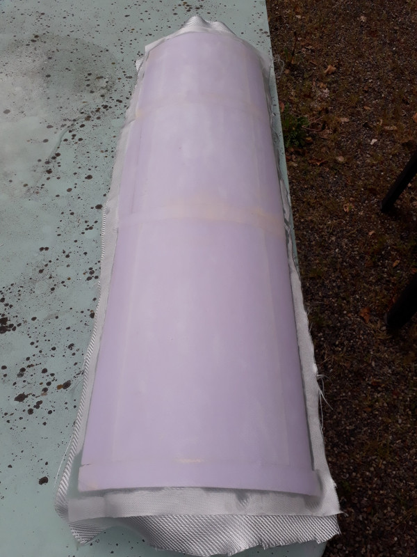

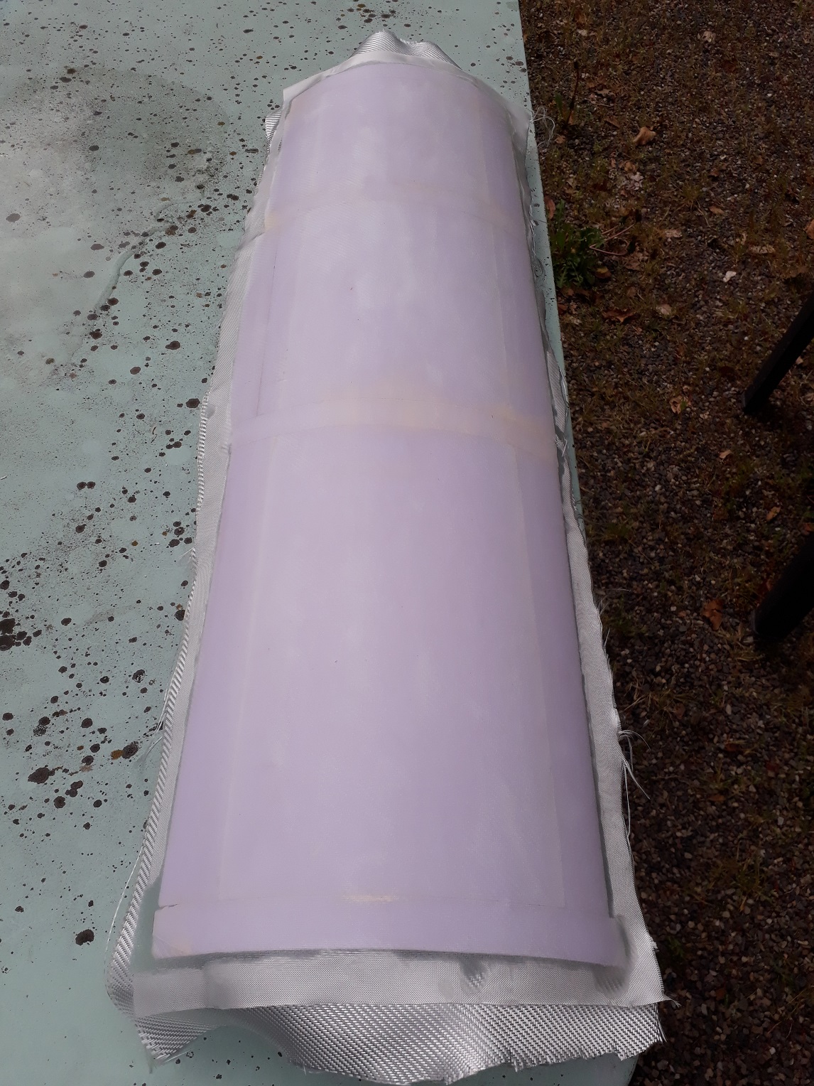

et voilà la porte avant derrière laquelle j'y installerai l'inter powerbox et l'inter kill switch, construction du capot de toit en tissu de verre avec la bonne veille méthode du moule perdu... ;)
moule perdu du capot de toit
porte avant
porte avant
