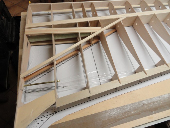

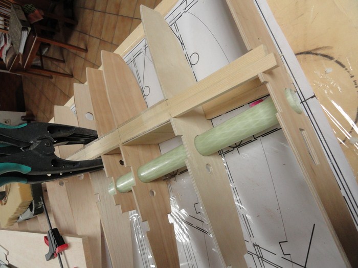

Re: ASK 13 au 1/3
Les longerons extra et intrados sont assemblés entre eux par CTP et à partir du milieu de l'aile par balsa.
L'ensemble des longerons forme ainsi une poutrelle.
DSC00117 (Copier).JPG (105.69 Kio) Consulté 5348 fois
Montage à blanc du fourreau de clé d'aile.
La nervure 0 n'est pas encore collé et les longerons pas coffré sur l'emplanture en attente d'ajustement sur le fuselage.
DSC00118 (Copier).JPG (101.71 Kio) Consulté 5348 fois

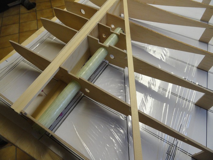

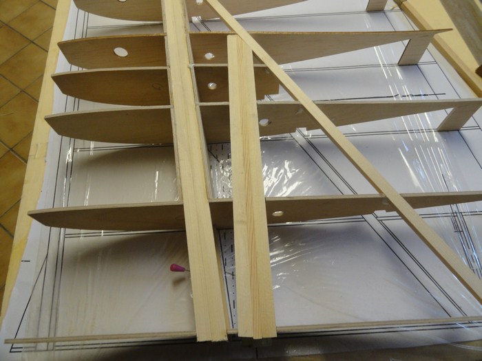

Re: ASK 13 au 1/3
Pose de la baguette de contreventement sur l'intrados.
Après la pose sur l'extrados, les deux baguettes seront reliées entre chaque nervure par une âme en CTP.
DSC00096 (Copier).JPG (108.58 Kio) Consulté 5319 fois
Le longeron sur le fourreau est constitué de deux baguettes en pin de 10x6 mm plus une de 6x6 mm
DSC00097 (Copier).JPG (97.82 Kio) Consulté 5319 fois

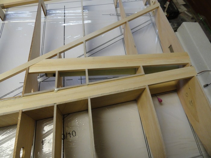

Re: ASK 13 au 1/3
Sur cette photo, la deuxième baguette de contreventement est posée, la première couche du bord d'attaque en balsa est déjà collée.
Pour le bord de fuite c'est du CTP de 0.8 mm de 25 mm de large qui est collé sous les queues de nervures.
Afin d'éviter toute déformation du CTP je pince un réglette en dessous. (éventuellement un baguette parfaitement rectiligne)
DSC00106 (Copier).JPG (101.6 Kio) Consulté 5280 fois
DSC00107 (Copier).JPG (126.43 Kio) Consulté 5280 fois
