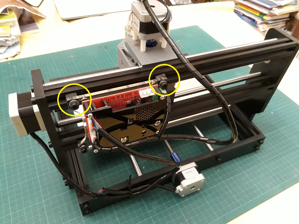

Ce qui est pénalisant avec cette nouvelle carte coiffée de son CNC Shield c'est que les fils des moteurs sont perpendiculaires sur le dessus au milieu du CNC Shield alors que sur l'ancienne carte (avec drivers intégrés) ces sorties se faisaient en bordure de carte et dans l'épaisseur comprise entre les 2 plaques de plexi.
Ici mon ancienne carte avec plexi transparent devant et plexi noir derrière (le film de protection beige n'est pas encore enlevé). Mon idée serait de couvrir sur toute la largeur des équipements hors alim broche

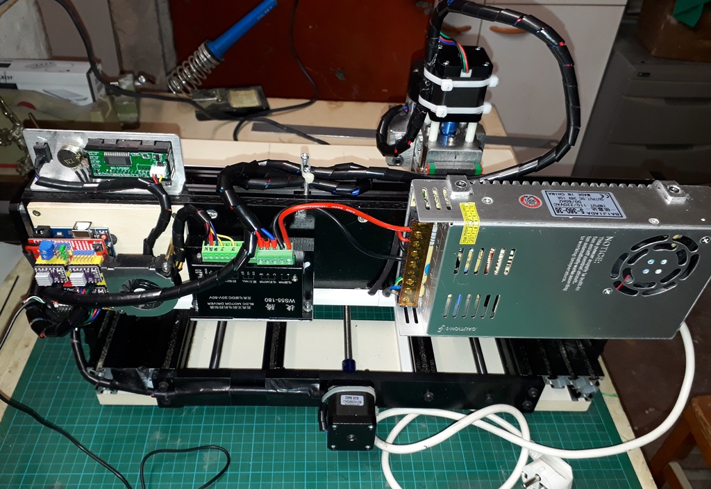

Il me restait donc le câblage à réaliser.

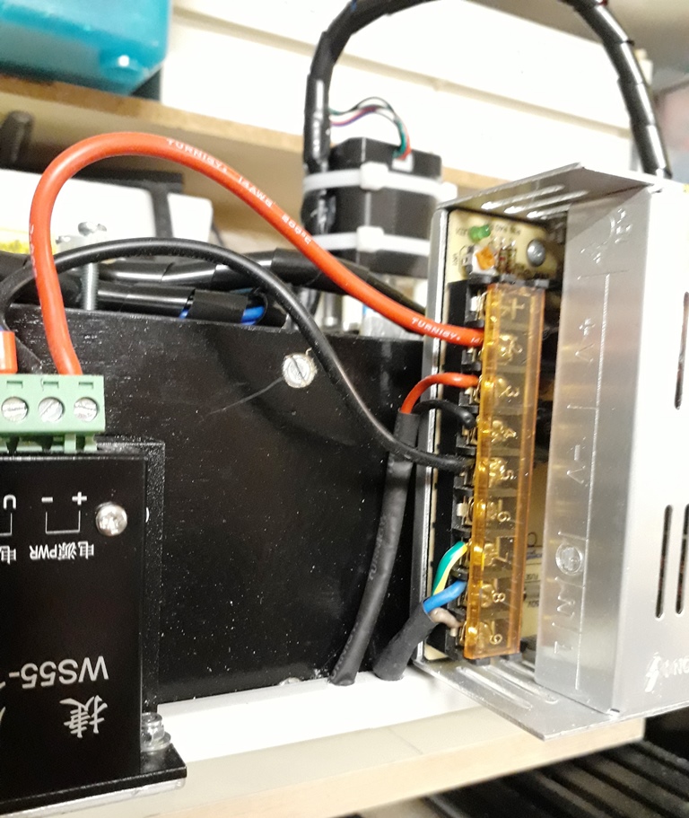

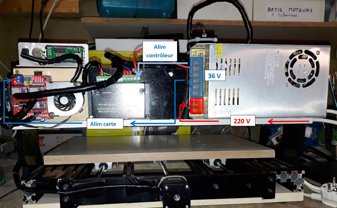

J'ai fixé une goulotte PVC (utilisée en rénovation électrique bâtiment) sous l'ensemble des équipements au ras de la planche AR.
- Depuis la droite (vu de l'AR) arrive le câble blanc en 220 V qui rejoint l'alim en partie basse.
- De cette alim repart (d'un peu plus haut) l'alim 36 V de la carte et des moteurs, en repassant toujours dans goulotte sous le contrôleur et la carte elle même, puis remonte sur sa gauche, protégée par un morceau de gaine thermo.
- l'alim du contrôleur brushless de la broche part en 36 V avec des câbles un peu plus conséquents, laissés libres (au milieu en haut)
- il me reste une sortie 36 V pour brancher le futur transfo 36 v --> 5 V qui alimentera le ventilateur de la carte.
Quelques photos :

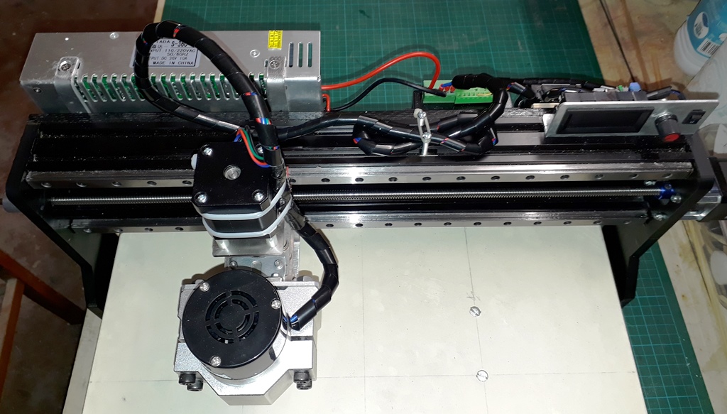

Après cette étape il me restait un fouillis de petits câbles pour alimenter les moteurs pas à pas, la broche et le tableau de commande de la broche.
J'ai choisi de na pas raccourcir ces câbles beaucoup trop longs (sait-on jamais pour un upgrade V2 :lol: ). Je les ai donc repliés et insérés dans des spirales en plastique noir.
Le résultat est relativement propre
Pour l'axe des X j'envisageais hier d'acheter un chemin de câble à enroulemeent. je pense que je vais finalement me contenter de ceci, c'est assez rigide et suffisamment propre pour ce qui me concerne.

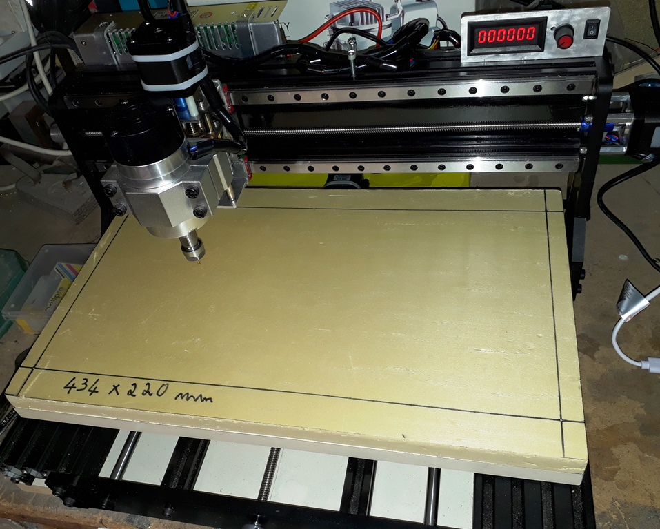

Il ne me restait plus qu'à coller le martyr en Roofmat 20 mm sur le plateau pour être prêt à fonctionner;
Et voici les dimensions finales de ma zone de travail

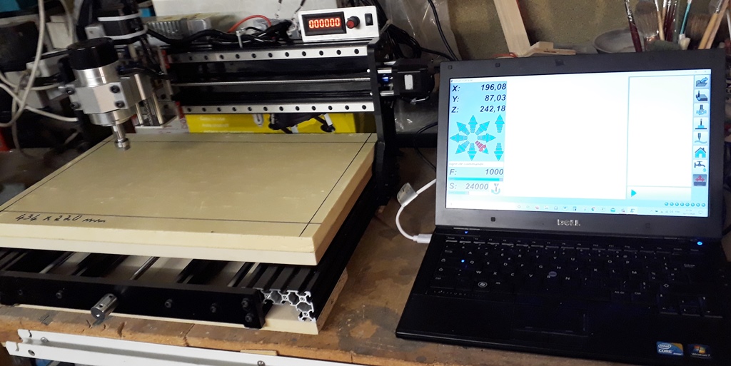

Une vue avec l'ordinateur

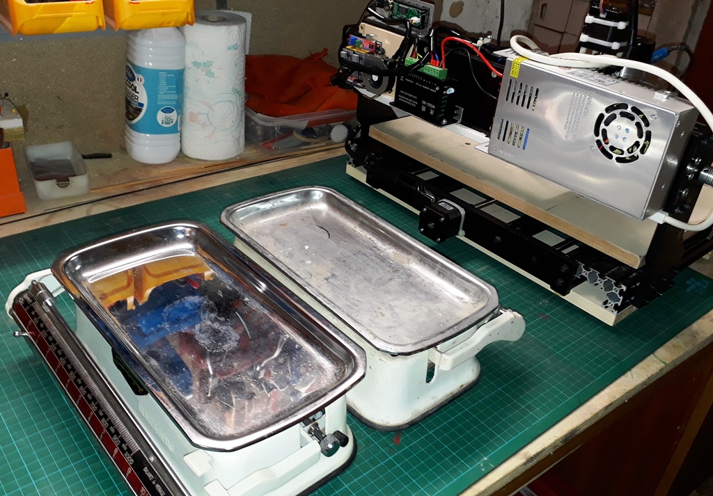

J'avais aussi promis de peser le tout (rappel 6 kg la 3018 PRO d'origine)
Heureusement que je possédais 2 vieilles balances ménagères identiques de capacité 11 kg chacune car l'ensemble pèse 13.3 kg, plus du double de l'originale.

Prochaine étape calibrage des courses avec EstlCAM et premières découpes test ...
La découpe du rectangle test a permis de valider le calibrage des courses, les dimensions sont exactes.
