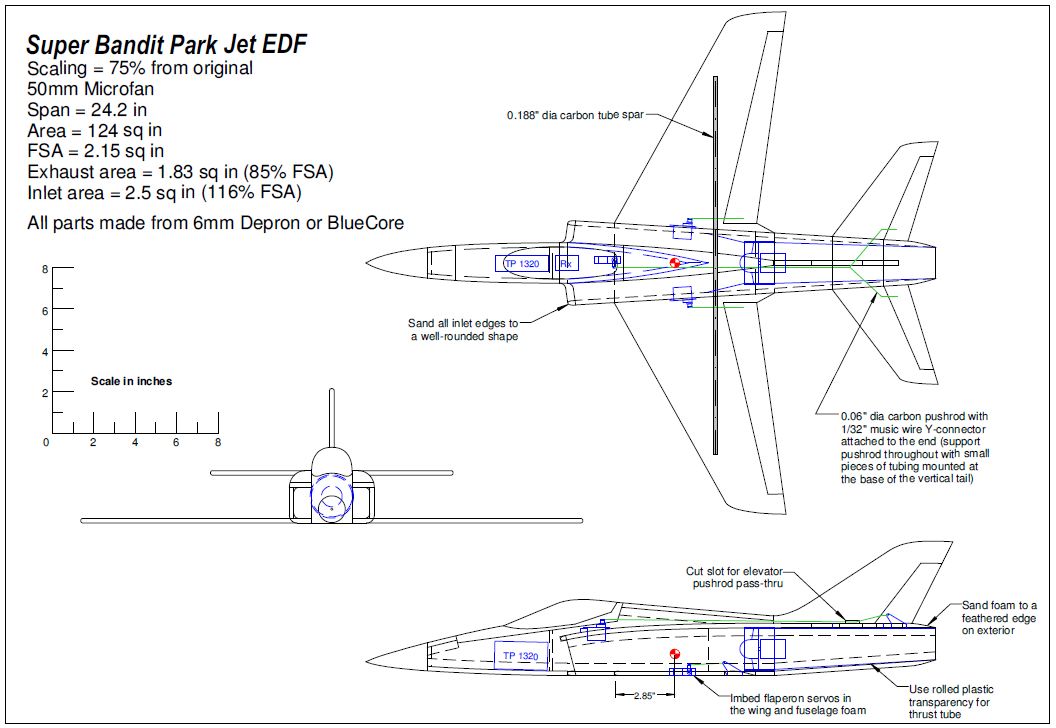

Après avoir vu l'escadrille se constituer vendredi soir, et surtout l'OS 10 LA sous le capot de mig3, je me suis dit que je ne peux pas pas laisser le mien (le même moteur) prendre la poussière dans la cave.
J'ai donc ressorti les plans du mini ferber. Il est équipé d'un OS 10 FSR (ancienne génération) de dimensions similaires au 10 LA, de plus en position inversée le silencieux sort bien parallèle au fuselage, parfait !
Je pense que je vais donc me lancer dans cette nouvelle aventure. Peut-être que cela incitera les dieselistes à faire aussi de l'éléc ? notez la main tendue !!!
Danhz, j'aurai alors malheureusement besoin des 2 roues qui me restent. Il faudra que tu te les procures chez Envergure modélisme cela te coûtera 2€ de plus en frais de port (pour une paire max, au delà c'est plus cher)
Je compte également lui mettre des ailerons.
Mais pour l'instant rien n'est commencé, je termine une dépronade : un micro bandit équipé d'une turbine de 50 mm et d'un moteur HET poussé (28 A plein gaz) Cela mériterait un autre post, mais je ne sais pas si je ferai des émules, c'est moins classe que le balsa.
voici un aperçu, après je n'en parle plus sous "mini baron" On reste dans le 1/2 A, mais c'est une autre génération !
