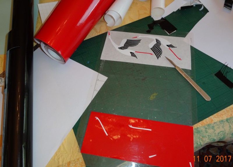

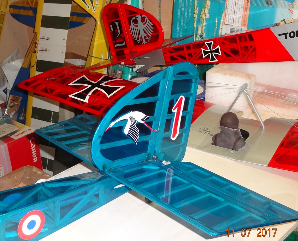

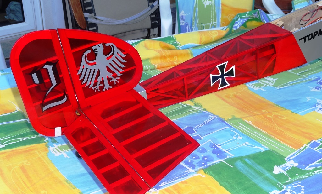

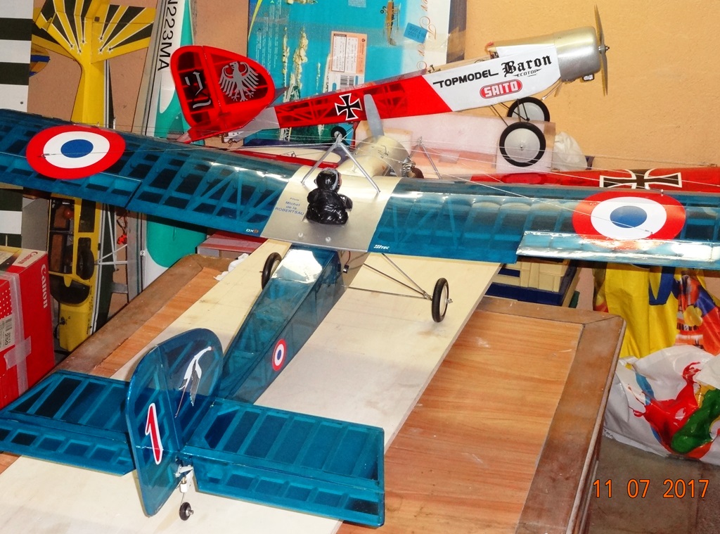

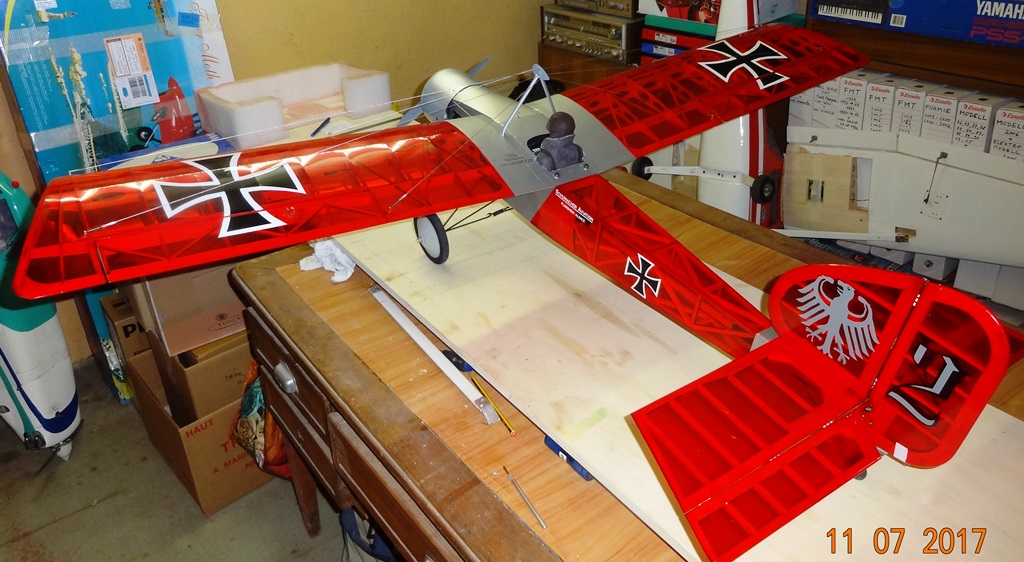

Possédant maintenant un baron français et un allemand, il a fallu que je m'intéresse un peu à la décoration.
Je profite donc de cette occasion pour montrer un peu ce qu'on peut réaliser avec un plotter de découpe et un peu de vinyle ...
Voici donc les deux engins (le bleu était déjà présenté plus haut (jeanmi, tes cocardes tricolores plus grandes que celle d'origine lui vont bien mieux, merci)
D'abord quelques détails du résultat fini :

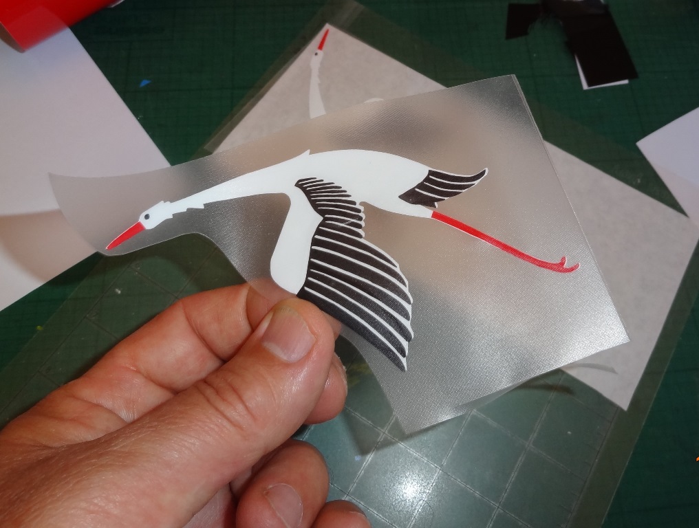

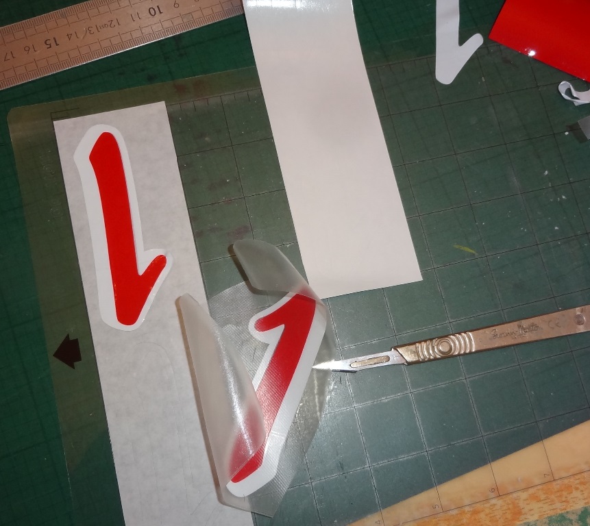

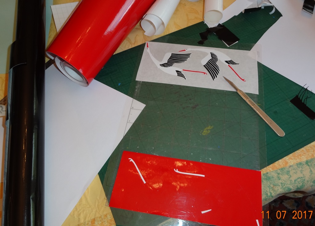

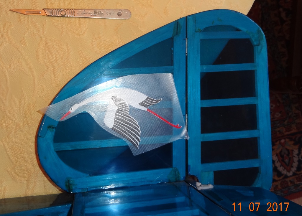

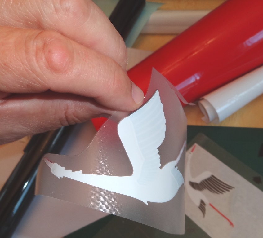

Ensuite quelques vues des étapes intermédiaires (découpe dans jusqu'à 3 couleurs différentes et superposition ou juxtaposition des pièces obtenues)
On voit bien aussi l'utilisation du film de transfert pour positionner l'ensemble sur l'avion.
Re: Baron 1914

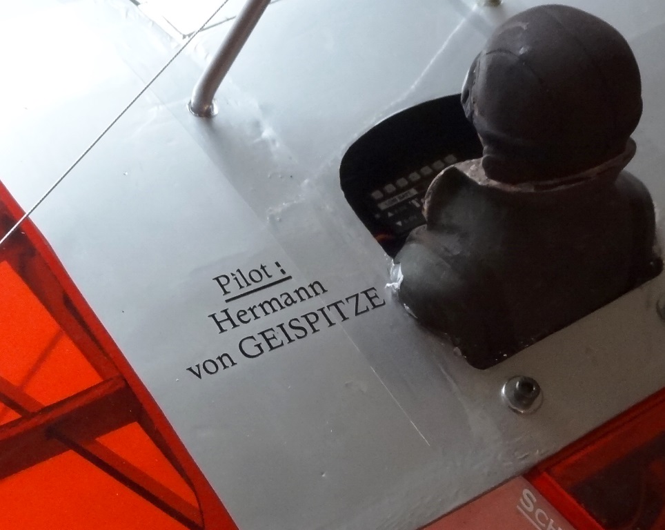

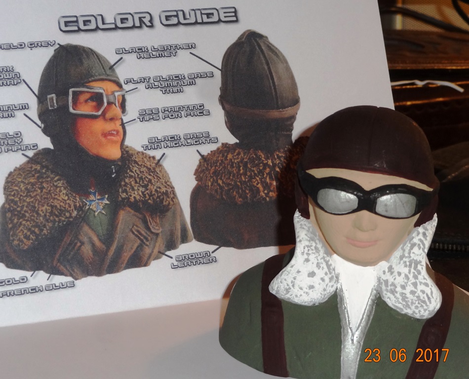

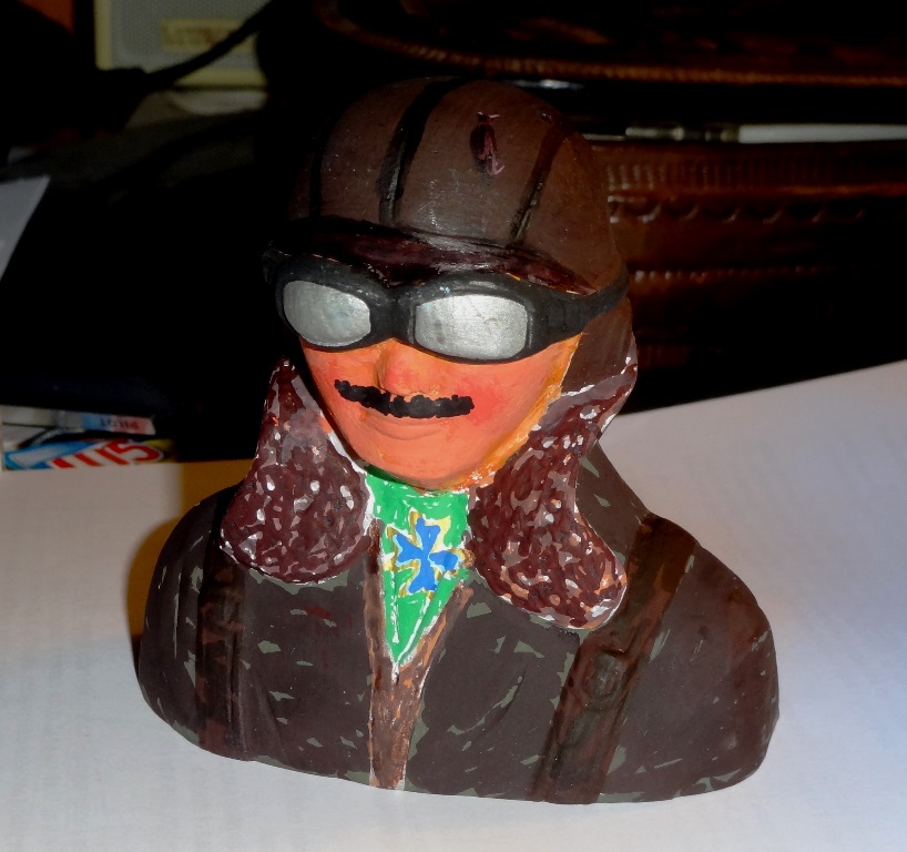

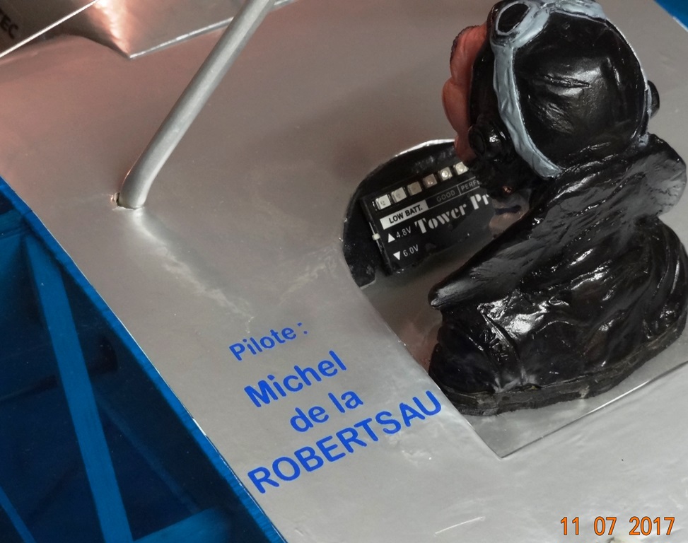

Il y avait aussi un peu de travail pour que le pilote allemand soit bien un Allemand ! Le modèle à la bonne échelle, vendu par Topmodel a plutôt un air japonais. Il a donc fallu une séance de maquillage :
Il faut aussi noter que les deux avions sont entre les mains de pilotes remarquables (L'histoire a retenu leurs noms pour leurs exploits au SPMC ;)
Et pour terminer, pour Michel (que je remercie encore pour les conditions de cette acquisition), une vue du moteur monté en inversé. Par rapport à ton montage d'origine droit, il a suffi de retourner le bâti moteur, l'axe étant centré par rapport aux vis de fixation. Pour le capot, idem, un 180 ° a suffi avec quelques trous à reboucher ou à créer.
