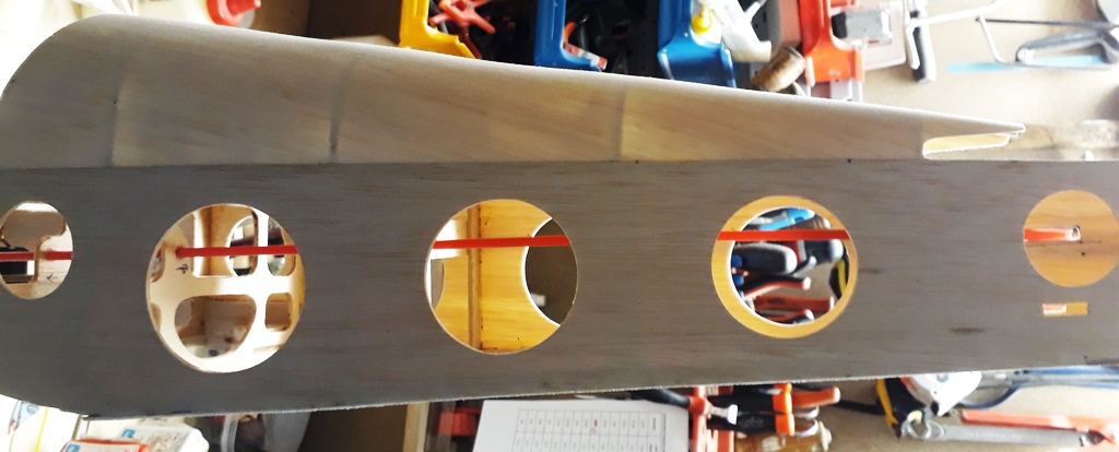

De mon côté je continue à rajouter des trous dans ma cellule pour gagner des mg :lol:
Chacun a son petit truc, René c'est les goussets :) et Armand ce sont les petits trous .......(comme dans le métro à l'époque)
Ouai Piss’que c’est comme ça, moi j’y mettrai des volets pour le ralentir! :lol:
Les petits trous ont une masse inégalée pour construire léger ;)

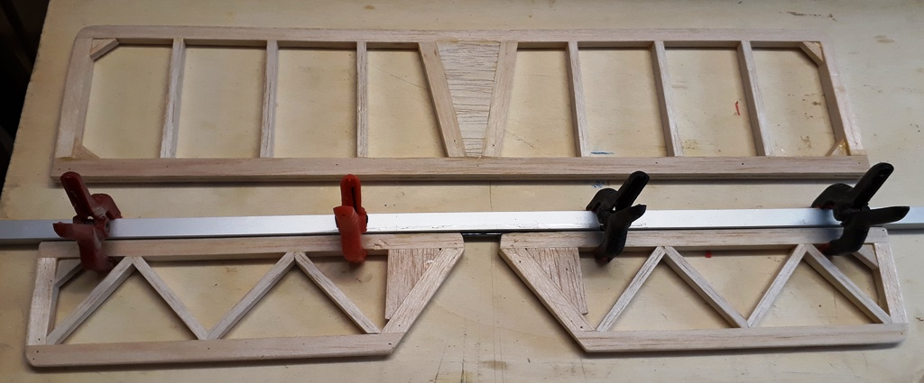

Pendant les débats sur la vitesse de vol la construction avance lentement

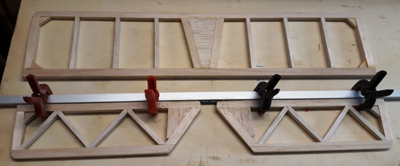

Le stab et la dérive sont terminés avec des charnières classiques (pas de photos)
juste ici la jonction des deux demi volets de profondeur avec une CAP en U

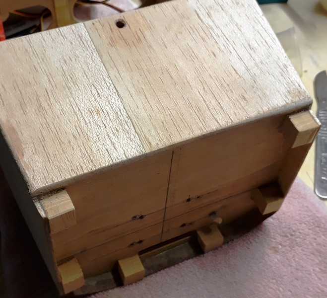

collage des plots de fixation du capot

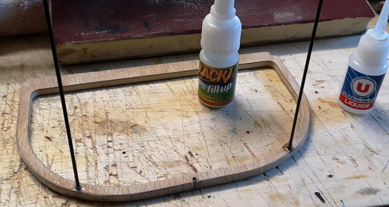

Afin d'obtenir une bonne rigidité, j'ai choisi de relier les arceaux de verrière par des joncs en carbone de 1.5 mm, pour recréer les traverses qui existent sur le vrai
collage à la cyano avec congé de micro ballon

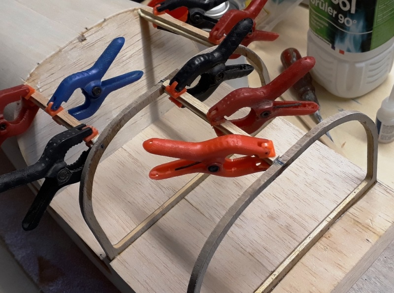

les arceaux en place en respectant l'angle prévu sur le plan

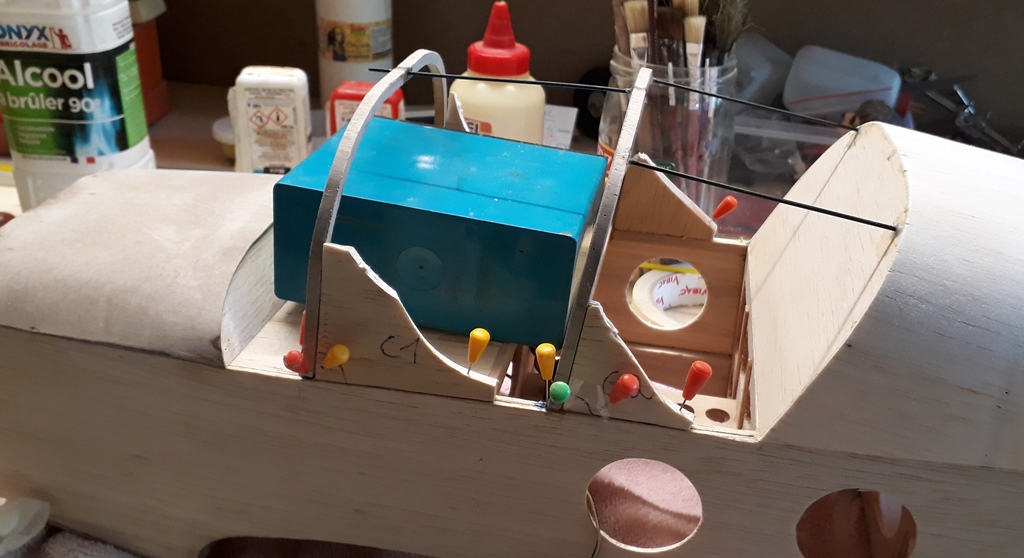

habillage des joncs carbone avec du balsa

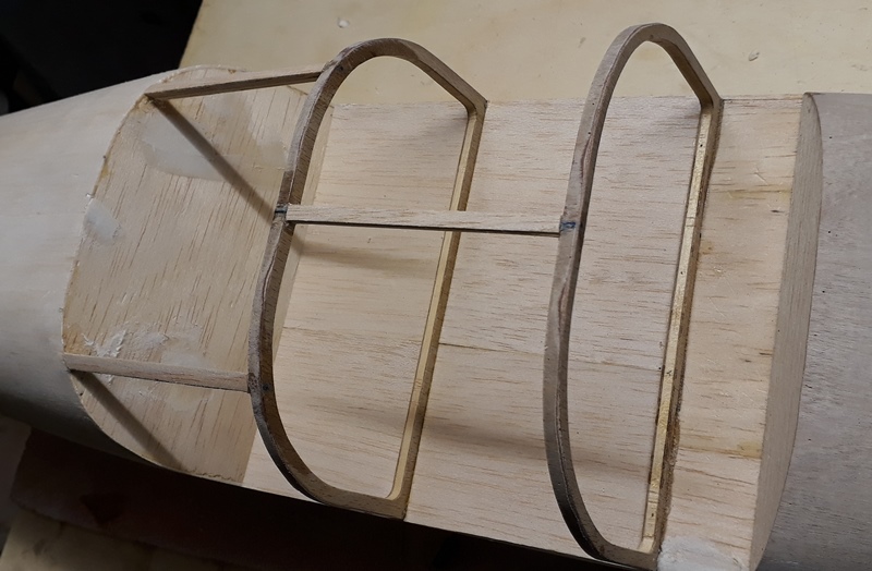

et voici le résultat après ponçage des traverses. C'est très rigide.
Le ponçage général a été poussé assez loin, il ne reste que du papier à cigarette sur l'arrondi dorsal :oops:
mais l'entoilage va bien consolider tout ça !
