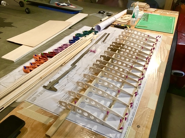

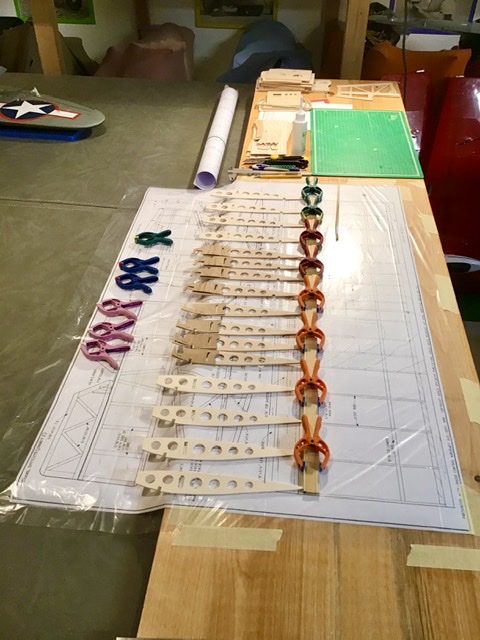

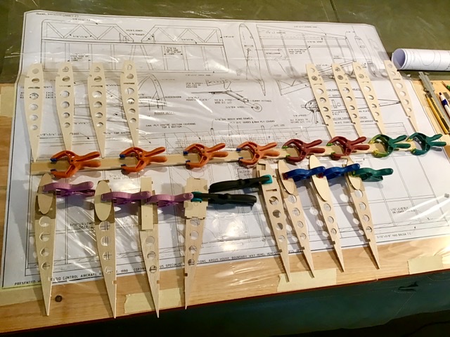

Du coup, cette fin d’après-midi et ce début de soirée ont été consacrés à la préparation du chantier qui inaugure un nouveau plateau sous la forme d’un petit panneau de coffrage qui a l’avantage d’être absolument plat. Plan installé et protégé, j’ai pu commencer en présentant toutes les nervures sur le plan. Ensuite, j’ai entamé la construction avec l’assemblage du longeron principal. Comme je n’avais pas de baguettes en balsa de 20x5 ou en pin de 2x5, j’ai utilisé une baguette en abachi de 15x5, une 2ème baguette en abachi de 4x5 et une baguette en pin de 5x5, ceci pour obtenir les 24mm de hauteur. Je pense que ça suffira.

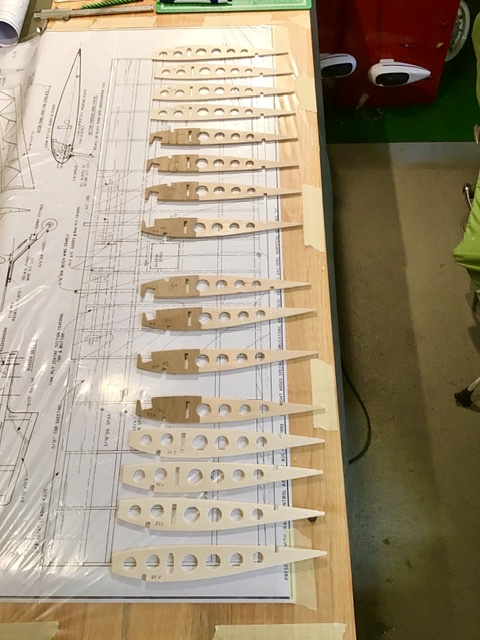

L’étape suivante a été consacrée au collage des renforts en ctp 0,8mm sur les nervures qui supporteront le train d’atterrissage. Petit détail, je les ai pesées et constaté qu’il y avait une différence de maximum 2 gr. selon le lot de nervures. Celles au centre et renforcées étant naturellement plus lourdes. Malgré ces infimes différences, j’ai prévu les plus légères vers l’extérieur. Je ne sais si on peut le voir sur la photo plus bas, mais j’ai noté le poids sur chaque nervure. Celles supportant le train font entre 3,2 et 4 gr., les autres entre 1,2 et 2,4 gr., Pour ainsi dire rien.
J’aurais bien continué, mais faute de CTP 0,8 et de bords de fuite de 3x12, je dois m’arrêter là pour ce soir. Demain, je ferais un tour chez mes deux revendeurs habituels pour compléter mes besoins. 😉.

Ce matin, j’ai testé mon longeron sur les nervures, c’est tout bon, les ajustages sont justes assez serrés, c’est parfait comme ça. ;)

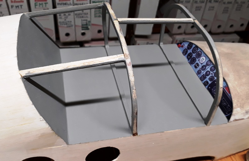

pour te motiver encore davantage,
quelques photos de D112 alsacien :)

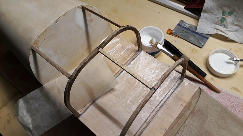

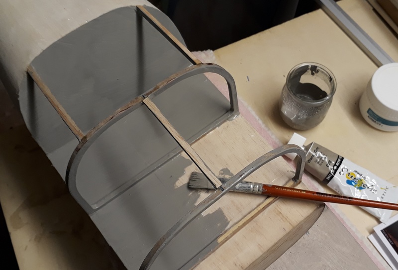

L'intérieur de la cabine a été entoilé au papier japon blanc puis peint en gris mat acrylique

Le dessus des arceaux n'est pas peint pour permettre le collage de la verrière. une bande de vinyl autocollant sera ensuite collée par dessus.

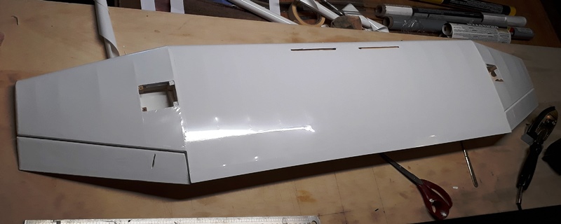

Et cet AM j'ai commencé l'entoilage

Après un aller-retour à Deitigen chez Kindler, je suis revenu avec mon balsa et mon CTP. Le chantier a pu reprendre avec le collage du bord de fuite. Je n’ai pas utilisé d’époxy comme Armand, mais ma colle aliphatique habituelle. Ensuite on est dans du classique avec l’épinglage du longeron inférieur sur le plan et brochette de nervures sur le longeron principal. Ce système d’assemblage est intéressant pour la rigidité, mais demande beaucoup de précision dans les découpes, ce qu’Armand a parfaitement réussi. En attendant, chapeau bas à ceux qui font ce genre de découpes à la main. Les ajustages prévus par Armand sont suffisamment serrés pour garantir l’équerrage (qui a été quand même vérifié). Dans ce cas, les collages ont pu être faits à la cyano.

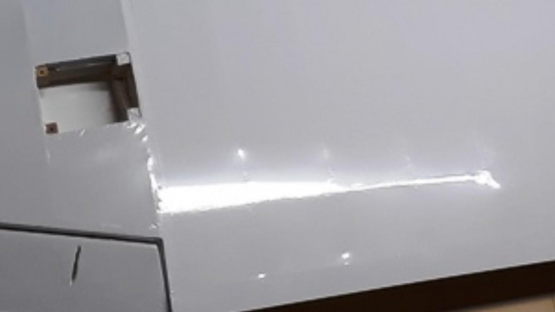

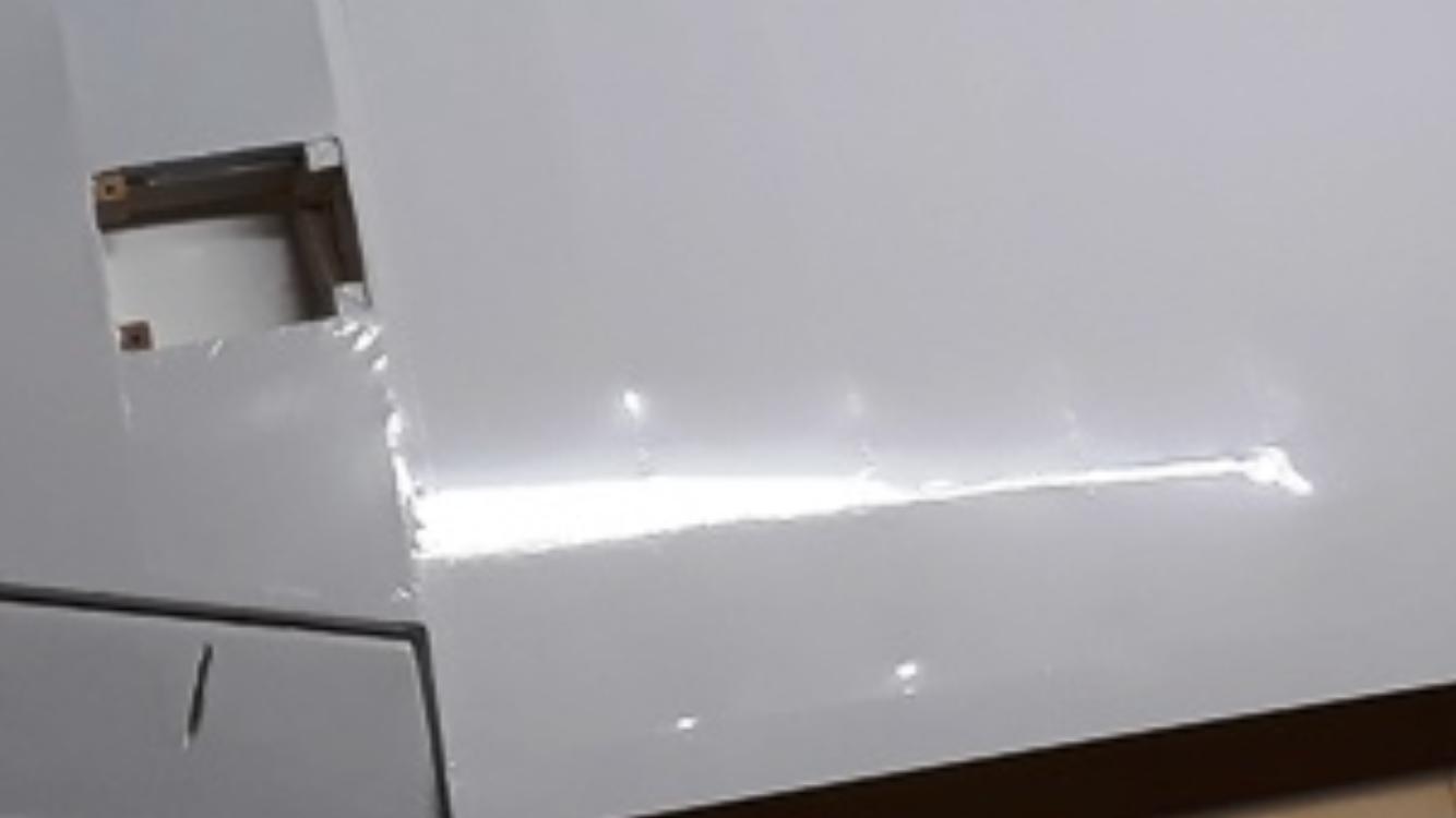

?? Pourquoi ça brille :roll:
Un satiné lui irait beaucoup mieux...reste le ponçage :lol:
