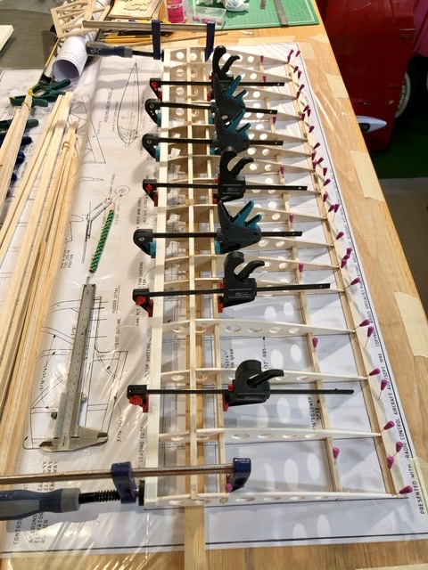

Avant d’aller faire les courses, collage du bord d’attaque qui a été coupé dans une planche de balsa 12mm x 100mm. J’ai utilisé de l’aliphatique pour cet assemblage. Juste un truc Armand, tu as prévu un coffrage de l’aile avec du 1,5 ou du 2mm?
Dernière modification par Jeanmi le 30 mai 2020, 13:56, modifié 1 fois.
Le coffrage principal de l'aile prévu sur le plan est en CTP 0.4 mm et dans l'article ils préconisent du balsa 1 mm pour ceux qui cherchent plus léger.
J'ai choisi cette seconde solution malgré l'agrandissement.
Mais plutôt du balsa un peu dur (il faut que le pilote puisse poser le pied sur l'aile pour accéder au poste de pilotage :lol: )
La différence de hauteur des nervures N1 et N2 tient compte de ce mm.
la partie avant est par contre coffrée en 1.5 mm.
Ce coffrage avant de 1.5 mm est de plus recouvert par le CTP 0.4 mm qui entoure même le BA selon plan. Je n'ai pas fait ce recouvrement
donc en résumé : 1.5 mm à l'avant - 1 mm en partie centrale et AR
En page 15 on distingue bien ces deux coffrages:
le 1.5 mm sur toute la longueur de l'aile, uniquement sur l'avant de l'extrados
le 1 mm uniquement sur la partie centrale et recto-verso
A ce stade note aussi sur cette page 15 les goussets que j'ai rajoutés sur l'arrière des nervures non coffrées. ça ne pèse pas lourd et ne peut que renforcer la jonction.

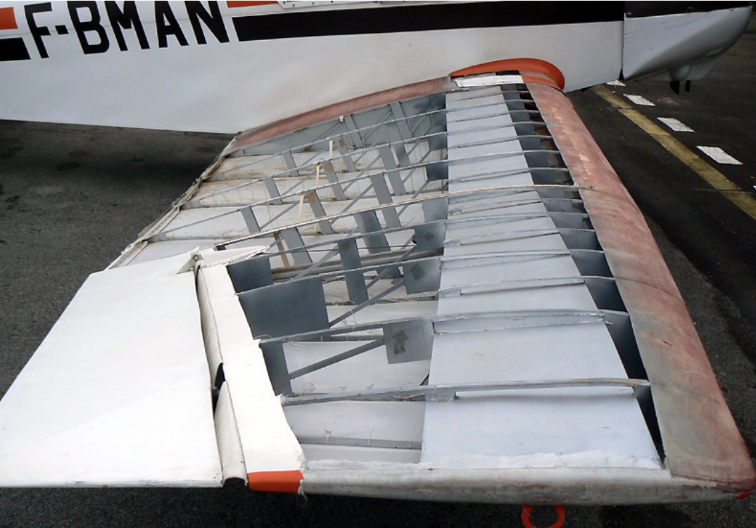

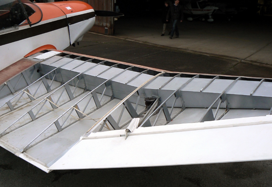

Intéressant de voir la construction filigrane de l’aile d’un 112...et son > Longeron/ Caisson <
