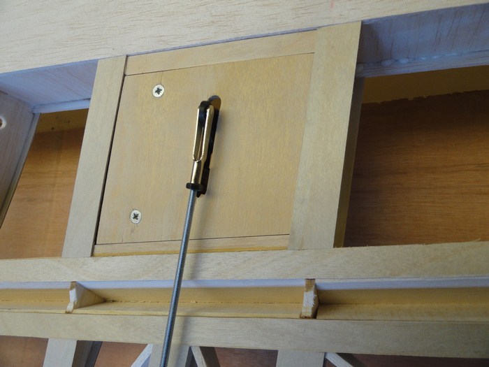

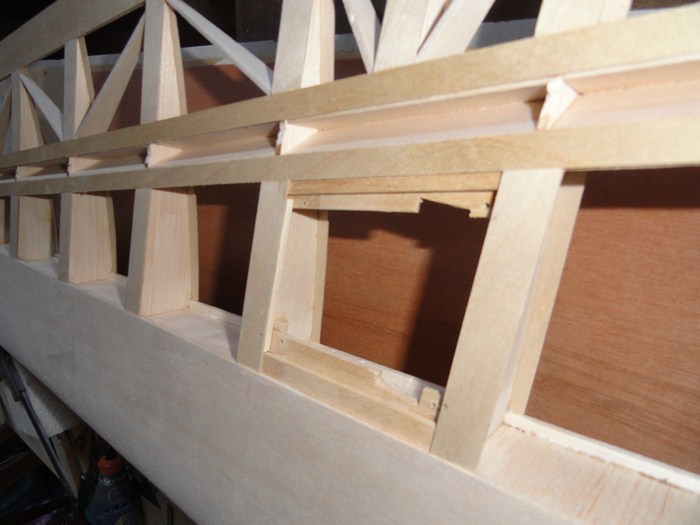

Les puits de servos sont réalisés sur l'intrados des deux ailes.
DSC00225 (Copier).JPG (81.81 Kio) Consulté 4889 fois

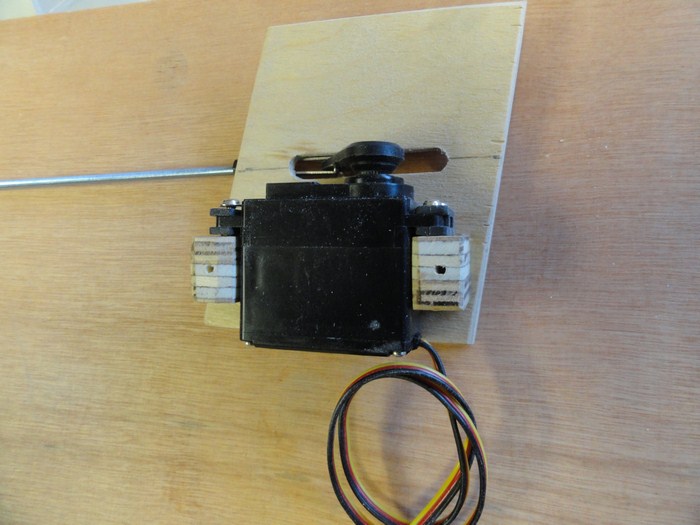

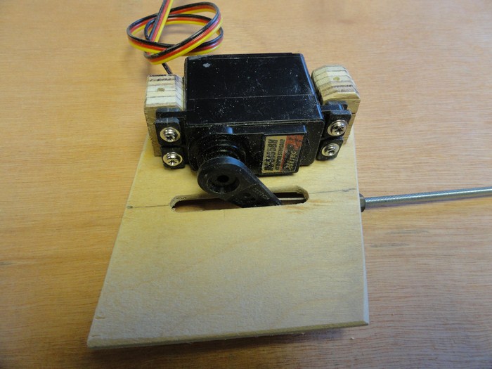

Les servos sont fixés directement sur la platine qui couvre le puit. Les plots en CTP sont collés à la colle blanche.
DSC00221 (Copier).JPG (89.71 Kio) Consulté 4889 fois
DSC00222 (Copier).JPG (94.44 Kio) Consulté 4889 fois
Servo dans son logement, la platine sera fixées par 4 vis dans les coins.
les deux vis apparentes viennent en renfort de la colle blanche.
Chape M3 et tige filetée. Chape à rotule 3 mm coté guignol aileron.

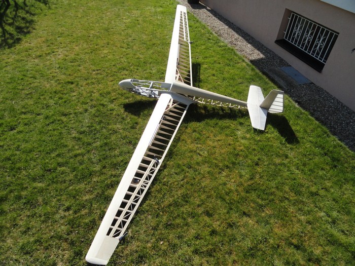

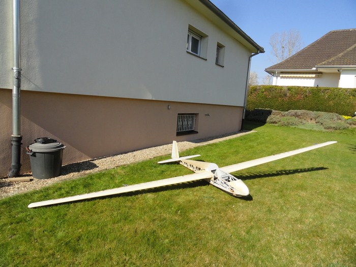

Ne pouvant continuer la finition des ailes,
aujourd'hui, par cette belle journée j'ai monté l'ASK 13 en l'état pour une première approche du centrage.
DSC00237 (Copier).JPG (121.97 Kio) Consulté 4850 fois
DSC00245 (Copier).JPG (170.74 Kio) Consulté 4850 fois
