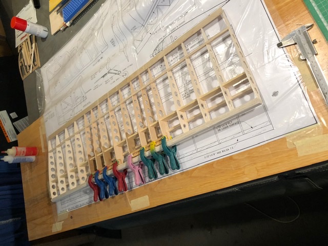

Et juste avant déjeuner, collage des tasseaux du train ...à l’époxy naturellement, mais pour être honnête je vous avouerai que j’ai hésité avec la colle blanche, je pense que les ajustages étant serrés et vu le poids du modèle, je me dis que ça aurait pu passer ;), vu les échanges et la symbolique de cet avion, je ne pense pas toutefois que ce soit le modèle parfait pour faire des expériences, l’époxy s’est quand même la garantie d’un bon assemblage ;). Avant de préparer mon époxy, j’ai quand même passé une petite partie de la matinée pour mettre en forme les pièces en question, le pin ça se ponce pas aussi facilement que le balsa ou l’abachi, merci Proxxon ;)
Prochaine étape: mise en place de renfort pour les trous des vis de fixation de l’aile. Là, je suis Armand avec deux vis à la place de l’unique prévue par le créateur du plan ;) .

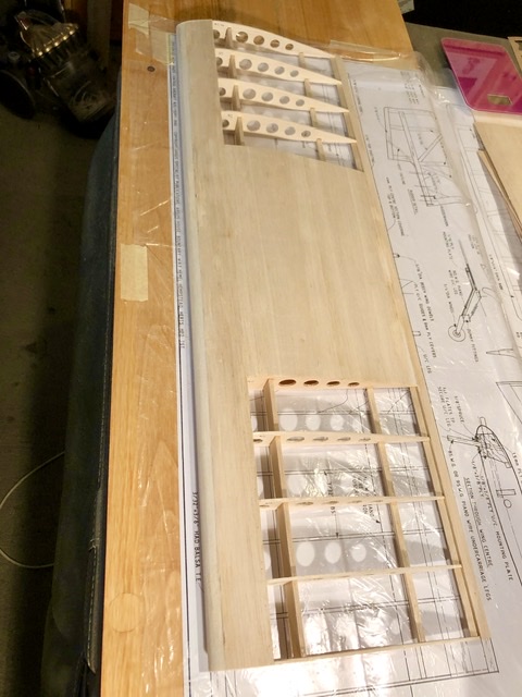

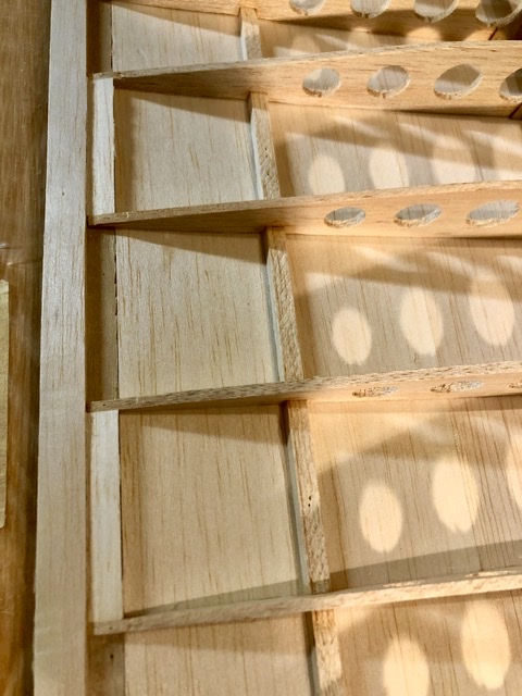

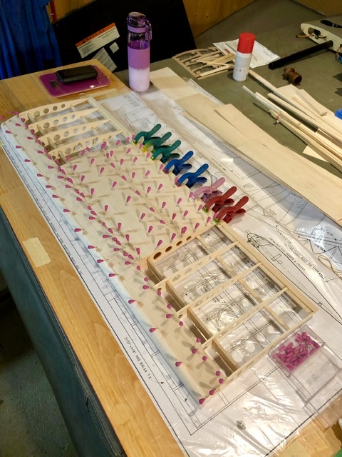

Ce soir, j’ai attaqué le coffrage, l’intrados a été coffré au 1mm, mais ça demande une grande précision dans les ajustages parce qu’on a quasi aucune possibilité de ponçage aussi, l’extrado a été coffré au 1,5 mm plus « tolérant » pour le éventuelles retouches. J’ai également collé deux renforts aux emplacements des futurs trous des vis de fixation.
Voilà une jolie forêt d’épingles. Demain une longue séance de ponçage du bord d’attaque m’attend ;) .

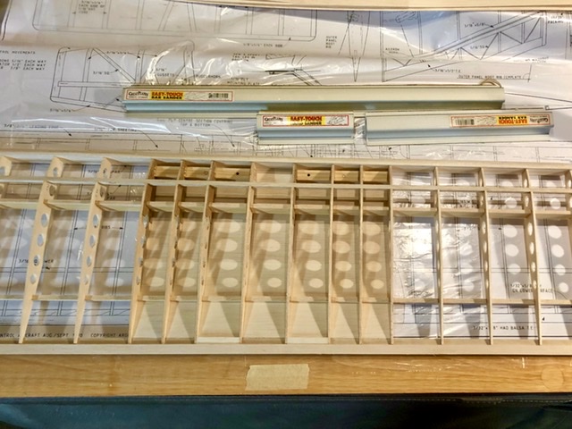

Bon courage pour la séance de ponçage ;)
je constate que tu disposes de bons outils posés sur ton chantier pour le faire
mais n'oublie pas celui-là :lol:

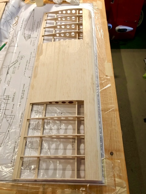

Voilà, coffrage posé et bord d’attaque mis en forme. Cet après-midi j’attaque les saumons. Armand et tous ceux qui suivent ce post surtout Bibi avec son œil d’aigle, auront remarqué que j’ai oublié de passer les câbles des servos dans l’aile comme je l’avais préconisé à Armand :lol:. Pas fort Jeanmi, mais je me soigne. :mrgreen:
Malgré le soin des collages, j’ai dû faire deux retouches avec du mastique au bord de fuite.
