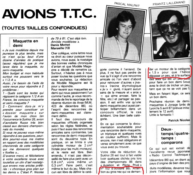

Marc, en relisant l'article ci-dessous, j'ai pensé à toi : Moteur électrique ou thermique pour le Fokker E3 ?
Regarde la partie cerclée de rouge, Patrick Nicolas attirait l'attention déjà en 1987, époque de la mode du 1/2 A, sur le problème du diamètre de l'hélice en fonction du capot,

Armand a écrit :Marc, en relisant l'article ci-dessous, j'ai pensé à toi : Moteur électrique ou thermique pour le Fokker E3 ?
Et la photo de Patrick Nicolas (de la même époque) en prime, nous luis devons beaucoup en 1/2 A
C'est en partie à cause de la taille du capot (85 mm) chez moi que je monte le MP-Jet Diesel. Ce petit 1 cm3 peut tourner des hélices de 7 pouces alors que les glow de cylindrées équivalentes restent à 6 en général. C'est vrai qu'avec le Fokker et son capot encore plus énorme une hélice de 6 pouces risque de ne pas dépasser :!:
