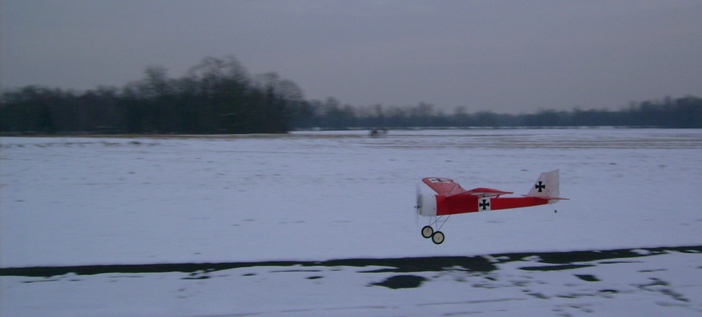

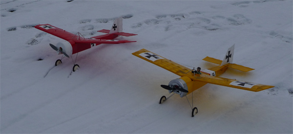

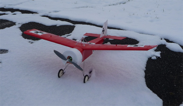

Re: Coupe mini-baron
Voila, le grand jour pour le mini baron rouge est arrivé. Ce samedi 19/01/2013 à la seconde tentative il aura pris son envol.
Le 1ere essai lui a fait atteindre une altitude de 2 mètres suivi d un retour brutal au sol. Pas de dégât irrémédiable. Une vis nylon brisée et quelques rayures.Deux briquets plus tard (il aura fallu 2 briquets pour sortir la vis nylon de son logement), la seconde tentative sera la bonne. Il vole aux coté de son aîné le baron jaune. Quelques tours de pistes et retour au sol sans encombre. Baptême réussit.
