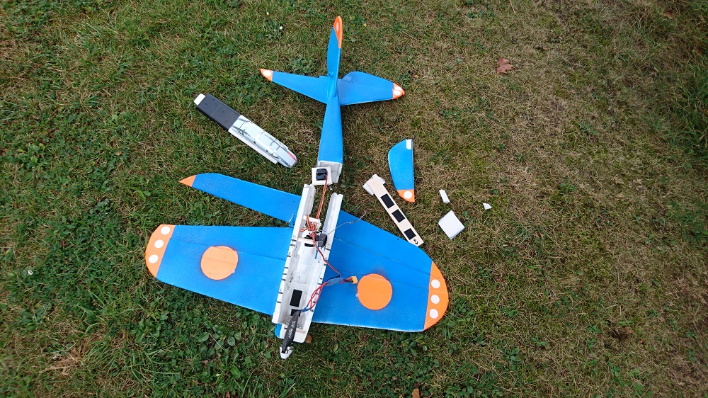

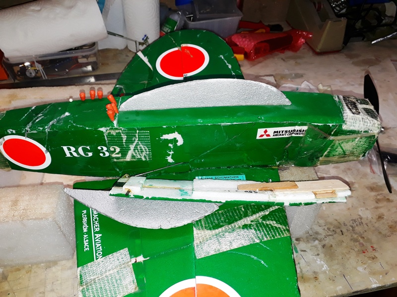

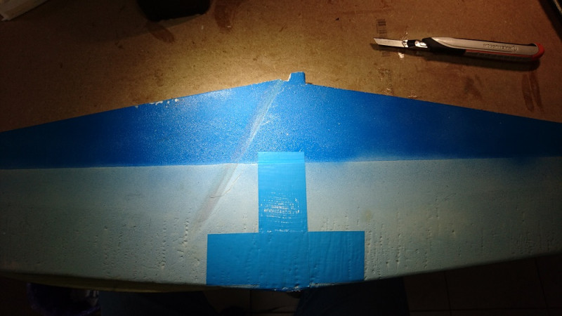

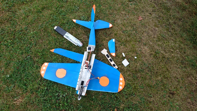

Cet après midi alors que je finissais la mise au point de mes réglages duTakeshi, centrage de réglages des commandes.
Tout était nickel bon vol ... mais c'est la que surgit notre ami Armand avec un thermique.
Une petite touchette sous mon aile à fait explosé le Takeshi en vol.. :twisted: :twisted:
Sous l'aile ont voit bien la trace rouge de son avion thermique.

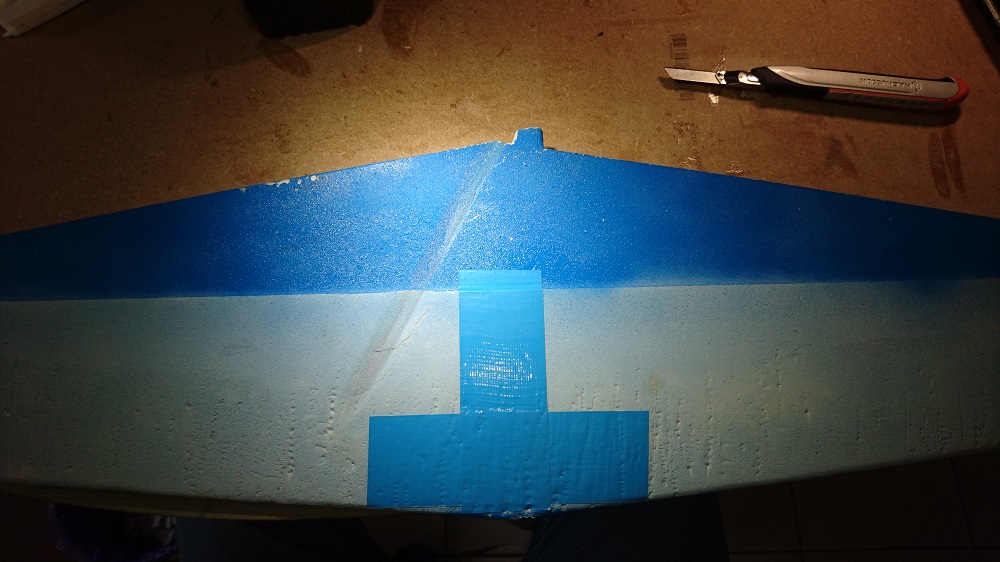

Il ne reste plus qu'à faire du collage conséquent ces prochains jours.
Y aurait t'il eu une vengeance qui trainait par là ... :mrgreen: :!:
Non c'est un simple concours de circonstances je l'avoue.
Les cassures sont nettes au niveau des collages (choc en l'air lors du vol suivi d'une pluie de morceaux) seul le fuselage à cassé lors de la rencontre au sol qui lui fut fatale.
Sinon l'ensemble des collages sont à refaire.
Le chantier à démarré.

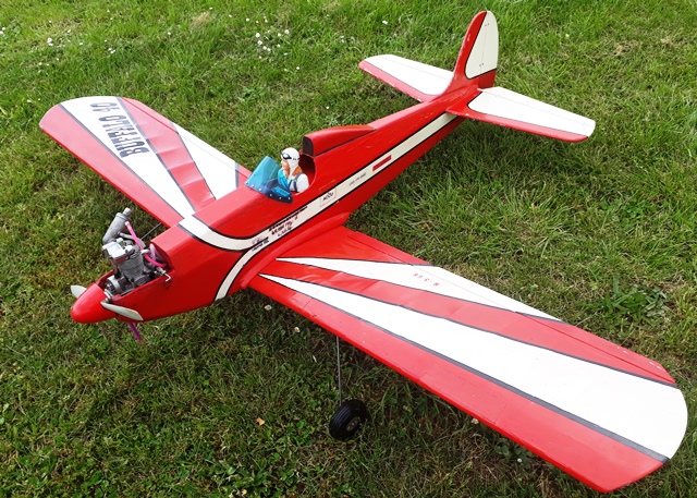

Voici l'intrus qui a surgi depuis un nuage, dans lequel il était en embuscade :lol:
Buffalo 40.jpg (223.88 Kio) Consulté 3707 fois
A l'atterrissage la jeune pilote nous a confié qu'elle ne s'était rendu compte de rien, et après inspection de son aéronef, toujours aucune trace de l'incident :roll:

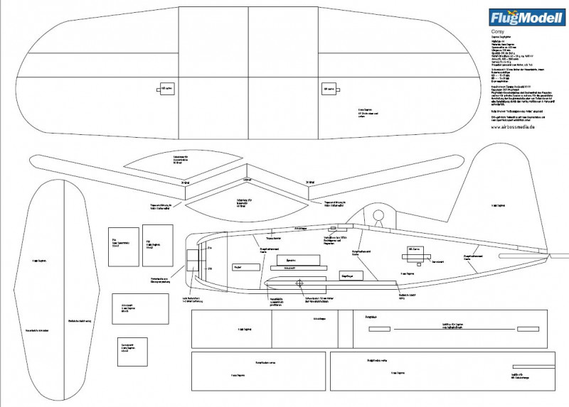

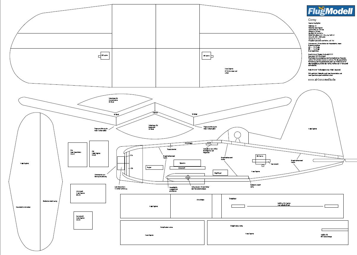

Je rappelle le plan, téléchargeable sur le site de FlugModell :
https://www.flugmodell-magazin.de/downl ... nd-spitty/

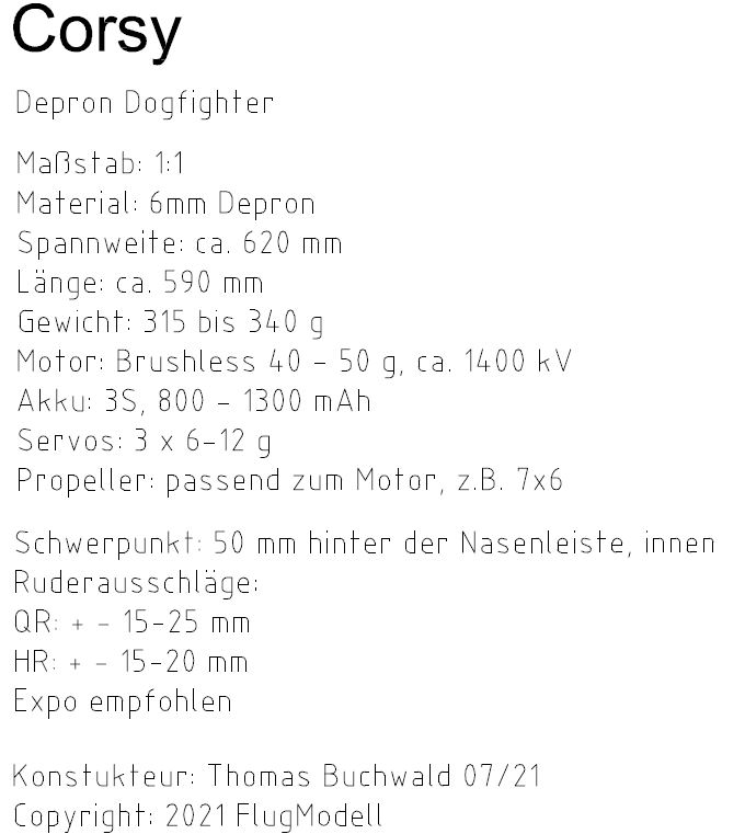

et les caractéristiques du modèle

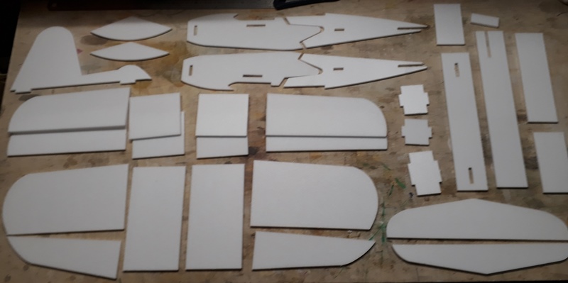

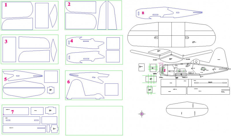

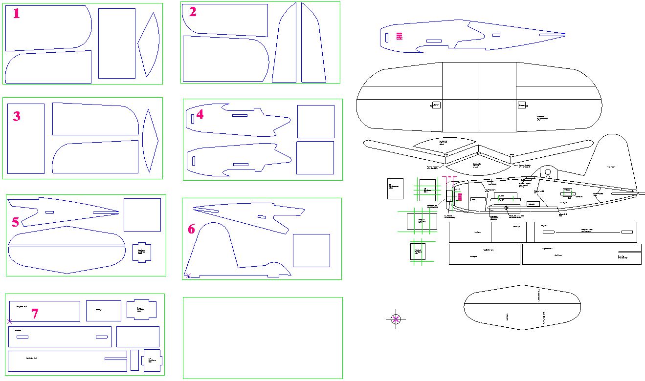

Comme à mon habitude maintenant, j'ai mis à profit la CNC pour en découper les pièces. C'était l'occasion aussi de l'améliorer un peu en prévoyant l'encastrement des couples dans les flancs afin d'en faciliter le positionnement

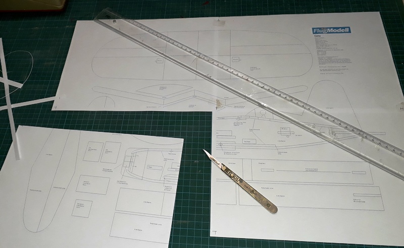

Un avantage du kit CNC (dont il suffit de me faire la demande pour en obtenir un), c'est qu'il est inutile d'imprimer le plan à l'échelle 1 pour la construction.
En effet ce plan en téléchargement est disponible en format A1, à faire imprimer chez un professionnel, ou en 15 pages A4 à imprimer soi-même et à assembler afin de pouvoir découper les pièces à l'échelle.
Le plan A1 imprimé sur une page A4 n'est pas assez lisible pour servir de guide avec le kit, mais en l'imprimant à une échelle de 60% il ne représente que 4 feuilles A4, et est suffisamment lisible pour pouvoir s'en servir.

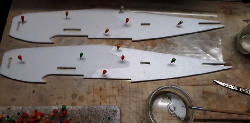

Le gabarit de ma CNC ne permettant pas la découpe du fuselage d'une seule pièce, il a fallu assembler les 2 parties à la colle blanche

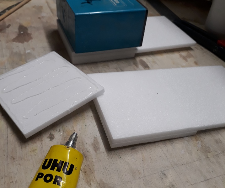

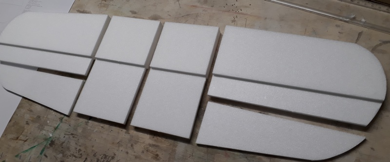

J'ai poursuivi par l'aile en 4 panneaux (2 par demi aile), avec un profil identique aux Thunderbob, çàd des surépaisseurs de part et d'autre du bord d'attaque.
L'article dans le magazine propose deux solutions : soit commencer par assembler les panneaux avec les dièdres respectifs, puis poncer les BA ou l'inverse. J'ai choisi la première solution pensant que des pièces plates favoriseront l'ajustement des dièdres.
Voici donc tout d'abord le collage des surépaisseurs à l'UHU POR sur les panneaux centraux
puis sur les panneaux d'extrémité

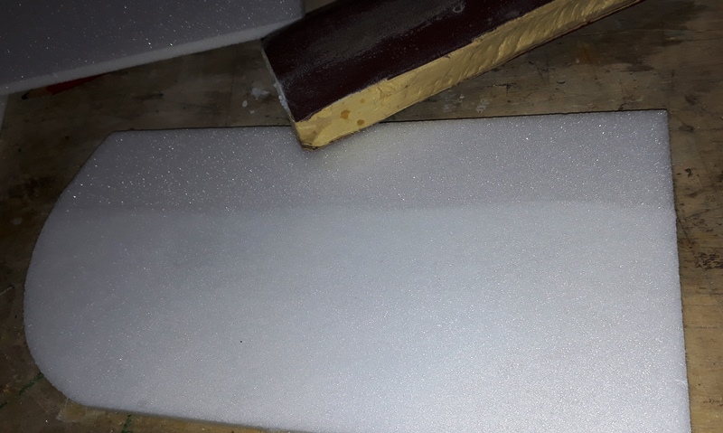

Pour ces collages il faut penser à bien défraichir les parties à coller (papier de verre)
et voici les panneaux prêts pour l'assemblage
