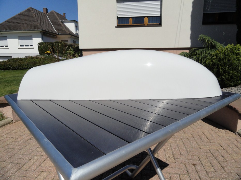

Armand a écrit : 12 avr. 2020, 11:36 Est-ce que pour mouler du plastique à chaud sur cette forme elle a vraiment besoin d'un niveau de finition comme si on voulait la peindre ?
Oui Armand pour obtenir une verrière ou bulle de qualité il faut que le master soit d'une bonne finition, car le thermoformage reproduit
le moindre défaut, même des veines dans le bois.
Ce que j'ai omis de dire c'est que sans dépouille il n'est pas possible de démouler mais cela vous l'aviez certainement compris.
Le master ne doit présenter aucune arrête ou angle vif qui pourrait perforer le PETg lors du formage sous vide.
Par ailleurs avec un master de 20 cm de haut il y a un risque important de provoquer des plis en particulier sur la partie basse à l'arrière
de la verrière.

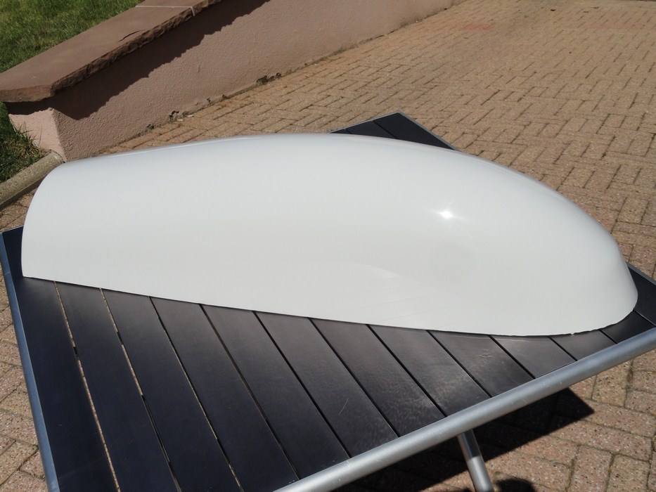

Voilà le master de la verrière pour mon ASK 13
Après les deux couches de fibre de verre, j'ai appliqué une mince couche de mastic de carrossier.
Après le ponçage de finition, un couche d'apprêt et mise en peinture qualité auto avec durcisseur.
Pour le thermoformage le RDV a été reporté pour cause de Covid 19 :evil: :evil: :evil:
