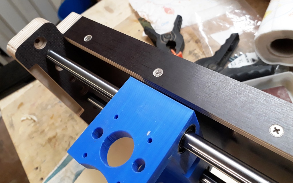

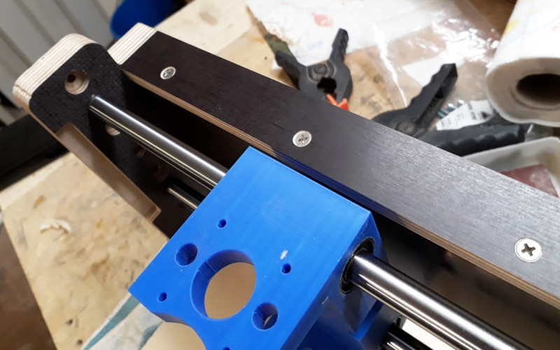

Les nouveaux axes de guidage Z (plus longs viennent d'arriver donc je peux commencer à assembler ce chariot.
Une fois de plus je suis impressionné par le nouveau guidage sans aucun jeu et la précision de l'écartement des axes sur la pièce imprimée 3D qui permet un glissement en légère force du chariot sans point dur. La suppression du jeu est aussi liée aux roulements qui font une meilleure impression (malgré leur origine géographique) et à leur longueur plus importante (dépassement en haut de la pièce, compensée par un allongement du chariot X.
Avec cette augmentation de hauteur du chariot X j'ai aussi augmenté le débattement final en Z qui pase de 40 à 50 mm par rapport à la 3018 d'origine

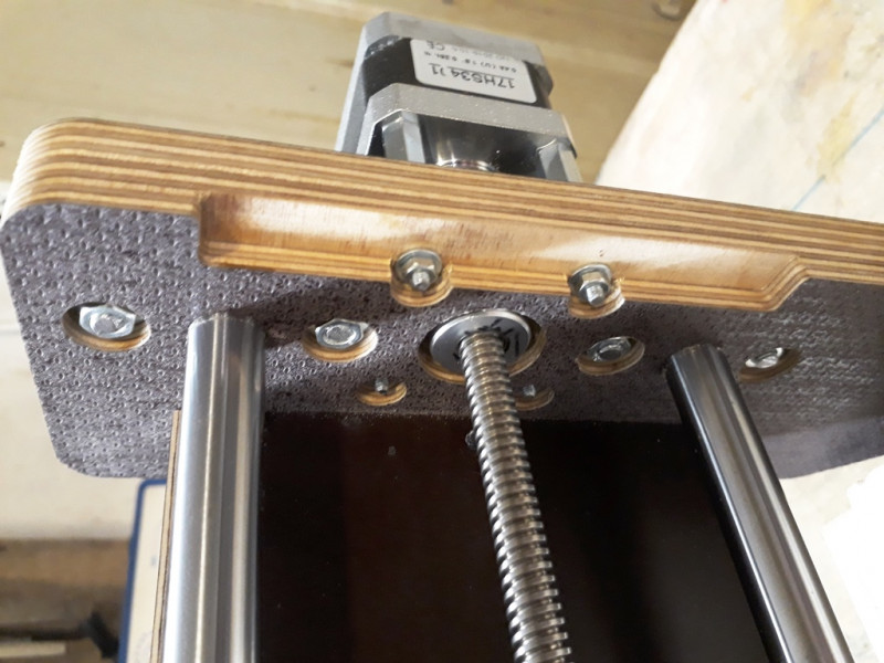

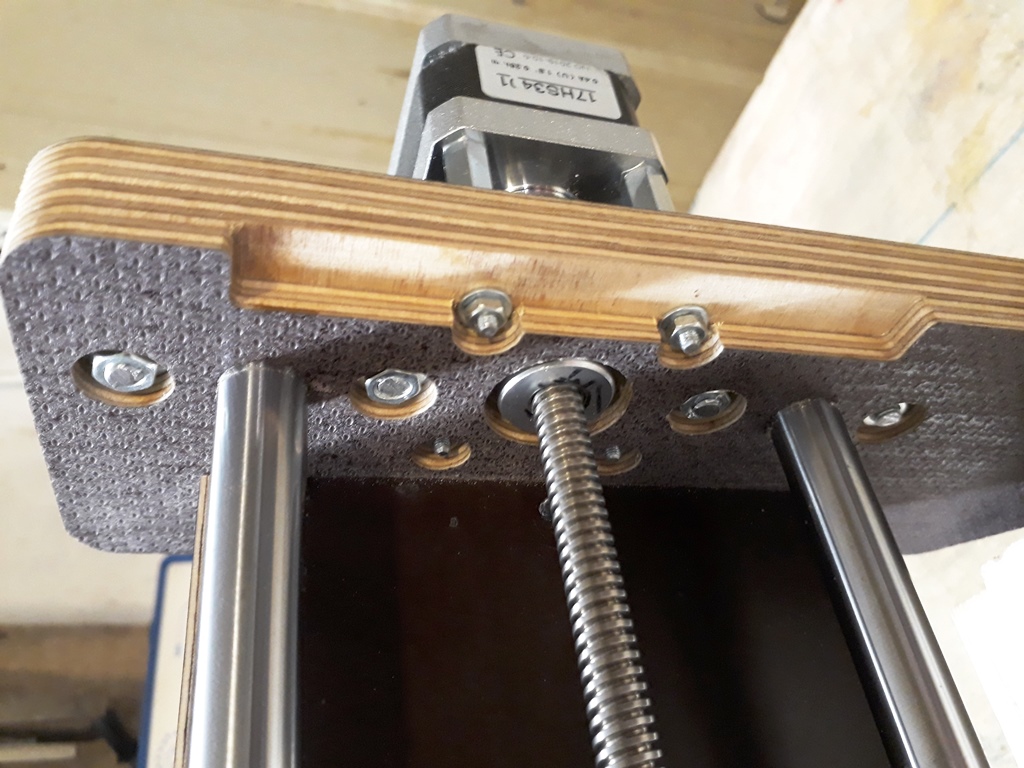

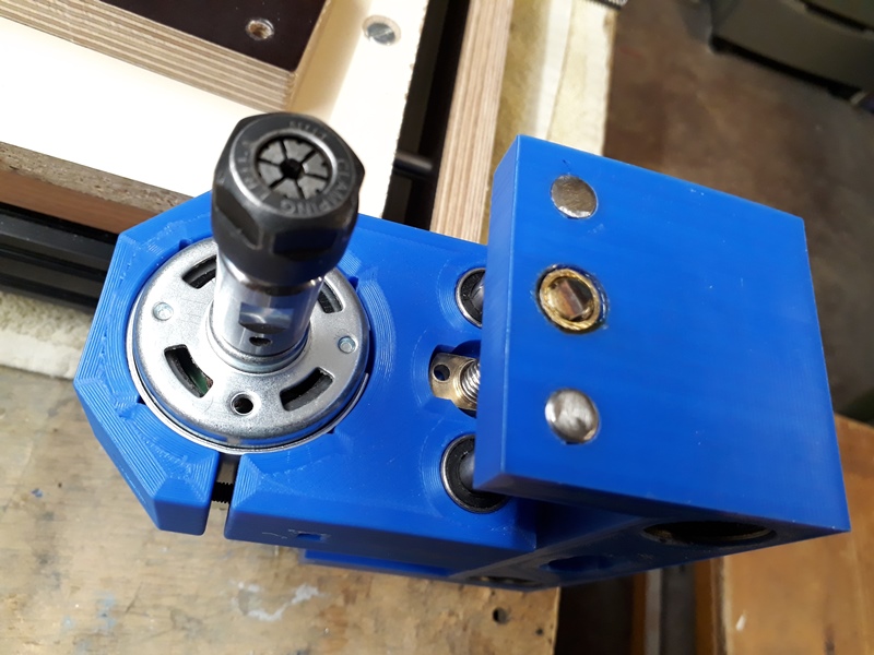

Autre amélioration : les tiges filetée d'entrainement utilisées sur ces machines non professionnelles ont un léger jeu entre le filetage de la tige et celui de la pièce en laiton qu'elles entrainent. On compense cela par un ressort maintenu en tension par une seconde pièce laiton non solidaire du chariot à entrainer, mais juste bloquée en rotation.
Sur la 3018 d'origine ce système existait uniquement sur le chariot X.
Dans ma version "new" j'en ai aussi équipé l'axe Z, même s'il est moins critique pour nos découpes traversantes, comme déjà évoqué
(sur la photo on voit la seconde pièce laiton avec son ressort qui seront vissés pas le dessous de la pièce, dans un puits rectangulaire comme celui qu'on distingue sur la photo précédente pour le chariot X)

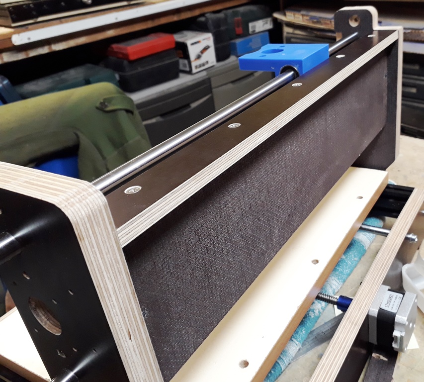

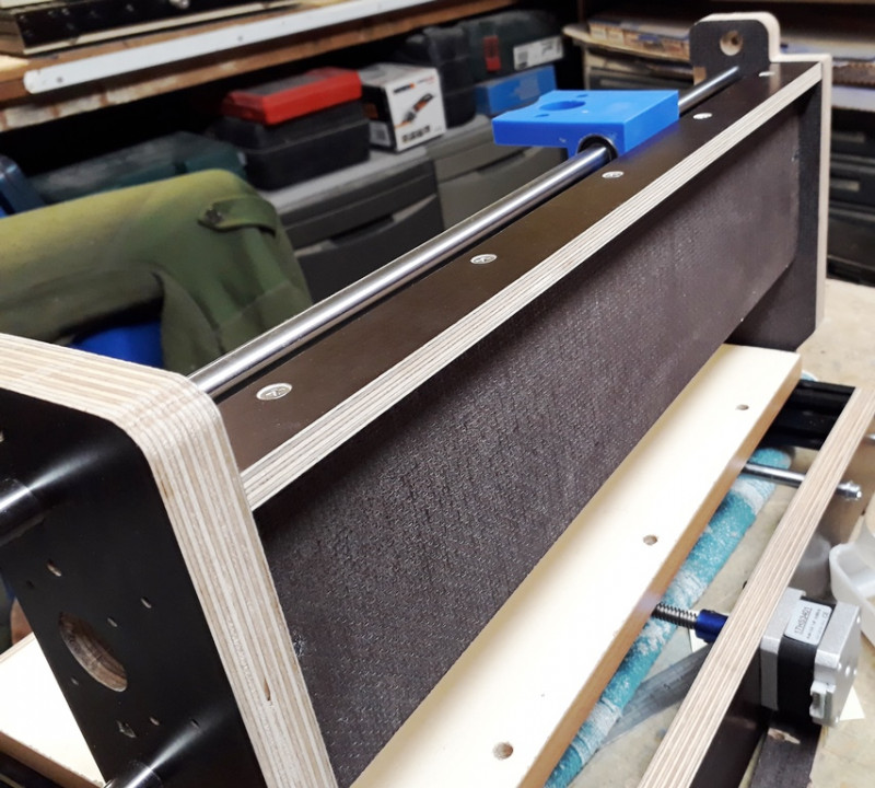

J'ai aussi commencé à préparer le contreventement arrière entre les deux flancs latéraux.
Il est découpé dans le même CTP 18 mm que les flancs et il est chapeauté par une bande de 30 mm de large de CTP de même qualité, mais 9 mm d'épaisseur pour accueillir le futur chemin de câbles.

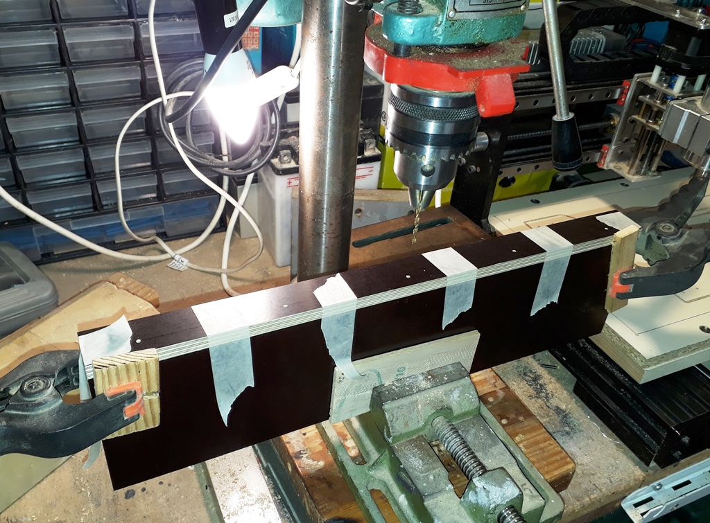

Ici percement des tous de fixation pour l'assemblage (vissé + collé)
L'ensemble assemblé avec des vis tête fraisée inox, mais non encore relié aux flancs (j'attends la livraison des inserts à visser)
vue arrière :

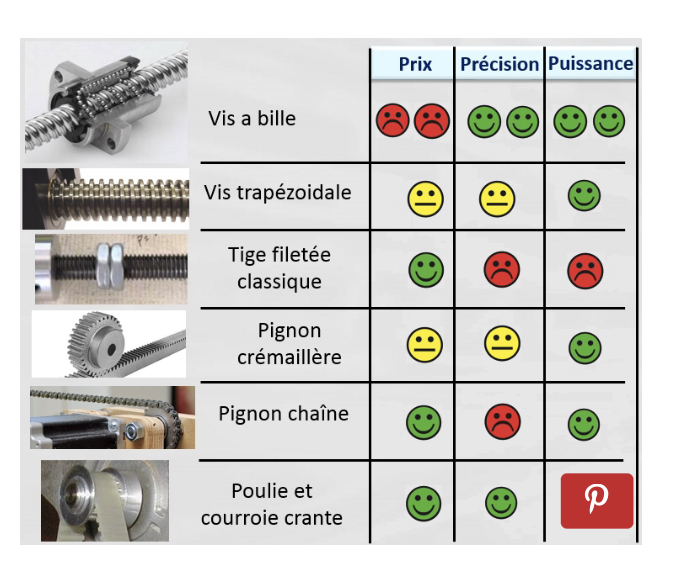

Bibi, ton tableau comparatif que je découvre est très intéressant.
Je me souviens avoir vu des plans de CNC dans des numéros anciens de Modèle Magazine (ou MRA ?) avec des tiges filetées de magasins de bricolage pour l'entrainement et des coulisses de tiroirs pour les guidages. De l'eau a coulé sous les ponts depuis ...

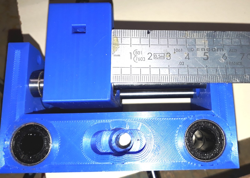

Un détail du montage du chariot Z (porte broche)
On y distingue l'écrou flottant du système anti backlash à la base du porte broche, ainsi que l'insert laiton collé à l'époxy à la base du chariot X pour le guidage de la vis trapézoïdale Z
Je voulais initialement visser des plaques alu en haut et en bas du chariot X pour immobiliser les deux axes optiques de guidage, juste insérés en force, mais ils sont telle ajustés dur et semblent se maintenir ainsi sans blocage mécanique. En cas de problème ce point sera vite repris.
