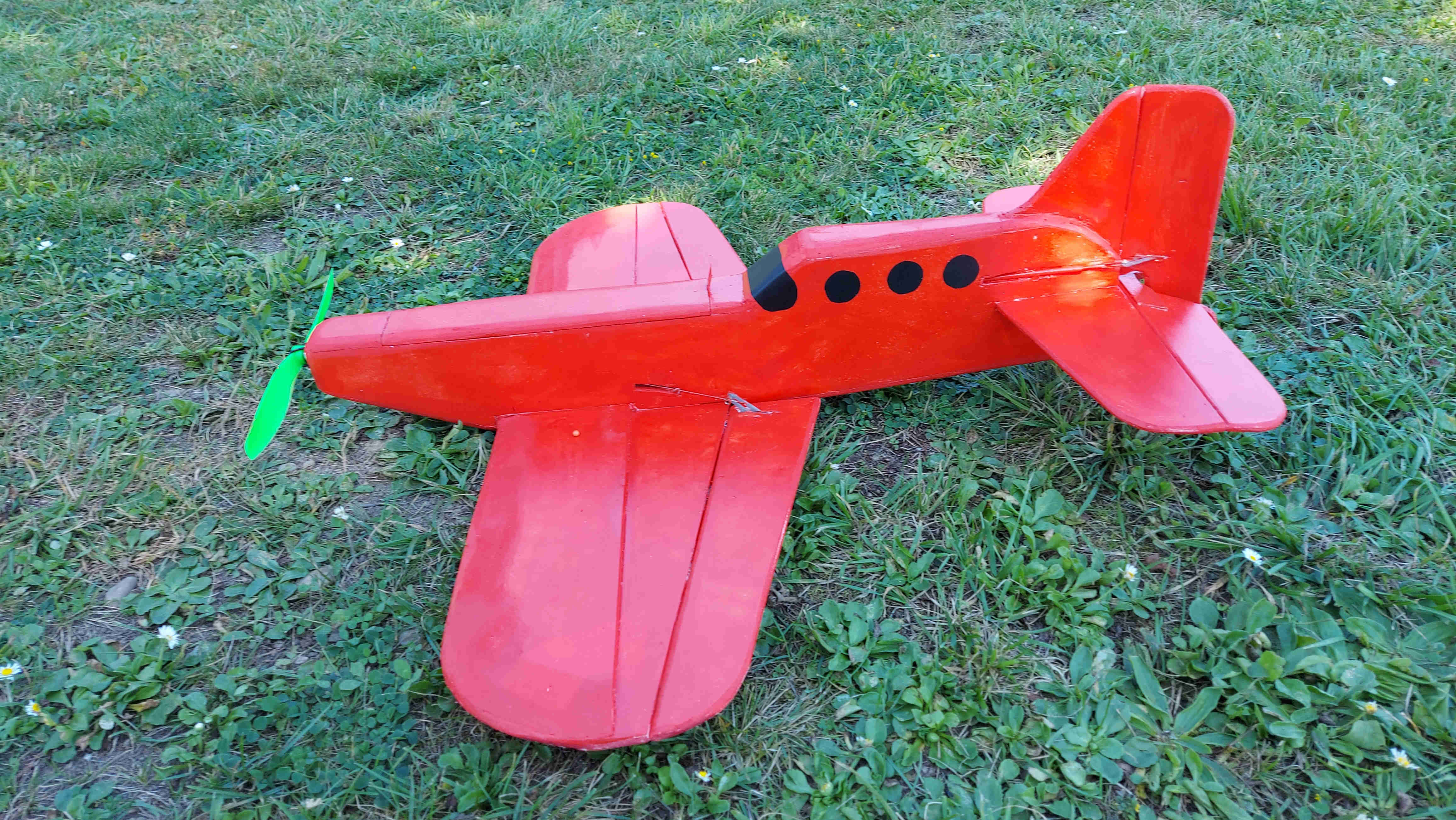

Le Corsy a fait son premier vol cet AM
Il pèse en état de vol 330 g pour un poids annoncé du concepteur de 315 à 340 g
Je suis resté en-dessous des débattements recommandés et c'était encore de trop.
Ailerons (15 à 25 mm recommandé) j'avais 20 mm - tonneau en une fraction de seconde :roll: C'est impressionnant, pas dangereux, mais ça ne sert à rien. Je passerai à 15 mm pour le prochain vol (c'est ce que j'ai sur le Jupiter Bee, avion presque équivalent)
Profondeur (15 à 20 mm conseillé), j'avais 15 mm - ç'est gérable mais sur le Jupiter Bee je n'en ai que 9 et c'est suffisant à cause du bras de levier très court.
Aussi à savoir : 30% d'expo sur le Jupiter Bee et 50 % sur le Corsy, ce qui pourrait expliquer que le pilotage du Corsy n'était cependant pas trop stressant malgré les débattements plus importants que sur le Jupiter bee
Question moteur, il est parfaitement adapté. Avec une hélice 7x6, un accu de marque récent il consomme 17 A en début de décharge. Le vol est plutôt dynamique, bien plus qu'un Thunderbob.

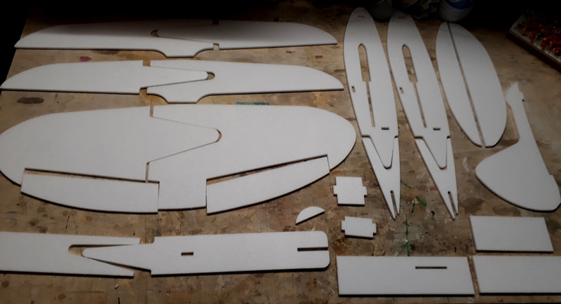

Afin que l'automne et l'hiver qui approchent soient chauds, juste deux photos pour motiver un peu :lol:
Ici, un kit CNC de Spitty (pour le Banzai il n'y a que la forme de la dérive et du stab qui change) C'est le même gabarit que le Corsy, que je viens de présenter, un peu plus simple à construire de par son aile classique

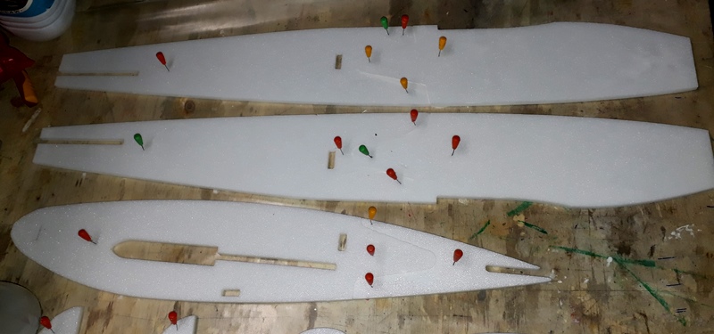

Et pour ceux qui auraient du mal à faire leur choix parmi les modèles de plus en plus nombreux à paraître, pour comparer avec les Takeshi et Tunderbob, bien connus maintenant, voici un fuselage de Spitty en cours de collage à côté de celui d'un Thunderbob qui attend également le séchage de la colle. Le Spitty est sensiblement plus court, donc plus nerveux en vol.
Les kits CNC de tous ces modèles sont prêts à être découpés ...

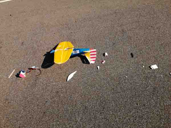

Et un nouveau dans la bande.
Les fans de Hergé l'auront peux être reconnu. C'est le Stratonef H22.
Premier vol avorté samedi dernier suite à un contrôleur récupéré sur un hélico et démarrant en soft start.
Le contrôleur vient d'être remplacé. Le premier vol est donc pour cette semaine
