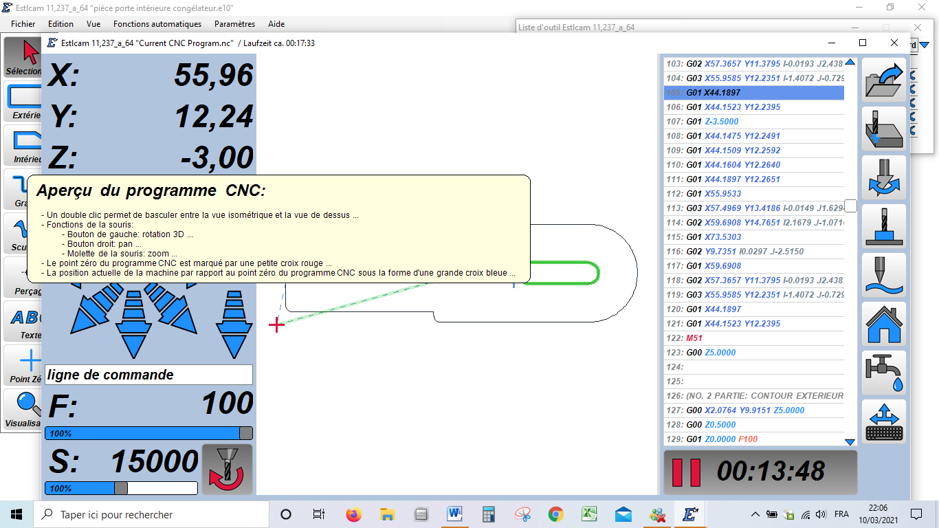

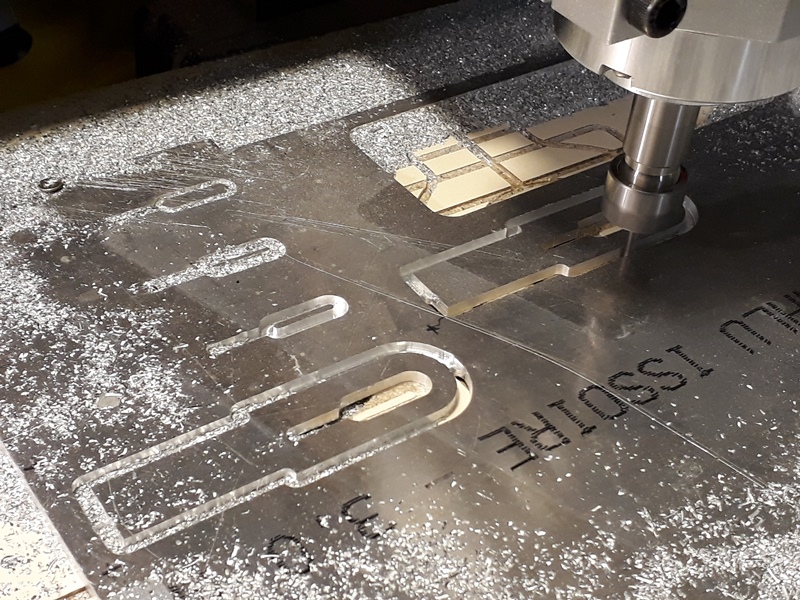

la photo ci-dessous montre trois essais avec blocage, (en cours de découpe du trou central), avant de parvenir à une découpe complète. Les arrêts étaient aléatoires et pas au même endroit du programme :?: :?: :?:

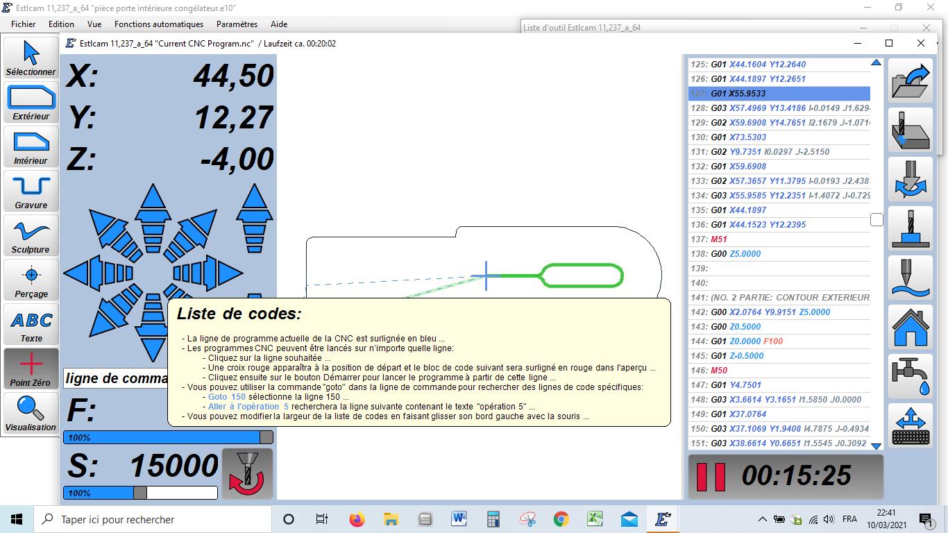

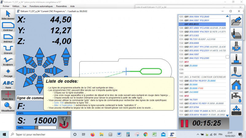

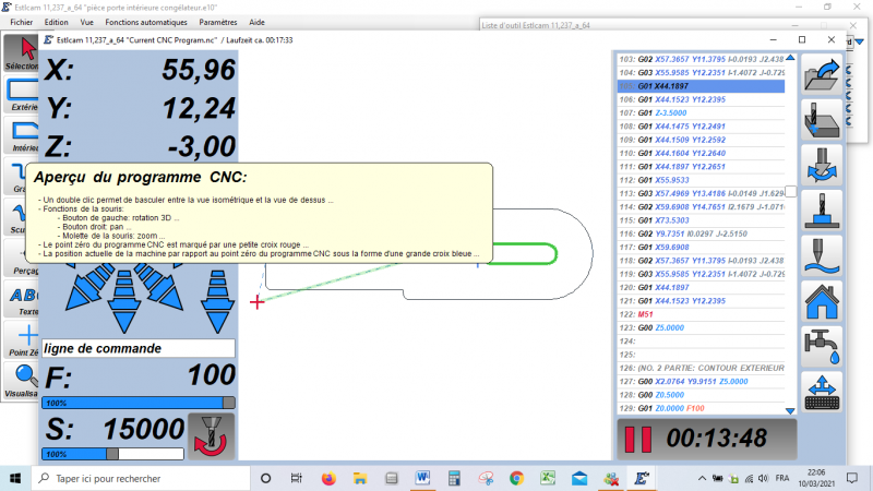

Ci-dessous deux captures d'écran suite à deux des interruptions. On ne se situe pas au même endroit dans le G-code
Je n'ai pas trouvé d'explication pour le moment. Pb de génération du G-Code par Estlcam, compatibilité de Estlcam avec mon mon ordinateur (sous Windows 10), bug de mon ordinateur ???

lorsque j'avais enfin réussi à faire une pièce complète, la seconde (en cours sur la photo) a eu droit à un nouveau plantage :oops:

Je remarque que le plantage se produit en passant d'une interpolation circulaire vers une interpolation linéaire (G03 --> G01) dans le premier cas et de G02 --> G01 dans le second cas.
Première hypothèse : le raccordement droite/courbe sur le .dxf est-elle correcte (décalage, mini rupture de continuité au point de jonction).
Seconde hypothèse : Les G02 et G03 utilisent les paramètres I et J qui nécessitent de savants calculs avec beaucoup de décimales à l'arrivée et un résultat arrondi à la précision définie dans GRBL ; dans le cas d'arcs de petites dimensions comme c'est le cas ici, l'arrondi pourrait éventuellement provoquer le plantage. Ceci étant dit, je n'ai qu'une vague idée du calcul matriciel qui est mis en oeuvre dans ton logiciel et de la façon dont sont gérés les résultats des calculs.
Troisième hypothèse : perte de communication entre le PC et l'Arduino/shield ; l'Arduino anticipe les opérations en lisant 4 à 5 blocs de code avant de les transmettre, sous forme d'ordres, aux moteurs pas à pas. Cette anticipation permet, entre autre, de vérifier que les trajectoires à venir ne sortent pas des limites logicielles défines (Hard limits ou Soft limits). Il faudrait que Windows soit occupé ailleurs pour que l'interruption soit suffisamment longue pour interrompre le fonctionnement. Mais avec Windows tout est possible, il y a en permanence une vingtaine, parfois plus, de tâches qui tournent sournoisement derrière l'application en cours. Certaines sont nécessaires au bon fonctionnement de Windows, d'autres sont plus discutables quand elles se connectent, à notre insu, pour aller vérifier la présence de mise à jour, ou balancer des informations de navigation pour alimenter les Google et Cie.
L'idéal pour piloter la CNC serait un PC dédié sur lequel serait uniquement installé les logiciels nécessaires au fonctionnement et vidé de toutes les tâches inutiles.
Autre possibilité : un échauffement anormal du Shield ou de l'Arduino qui provoquerait une mise en sécurité.
Question subsidiaire : est ce que le problème apparaît en simulation d'usinage ? Si le programme n'est pas trop volumineux, poste le, je le passerai en simulation avec mon logiciel.
