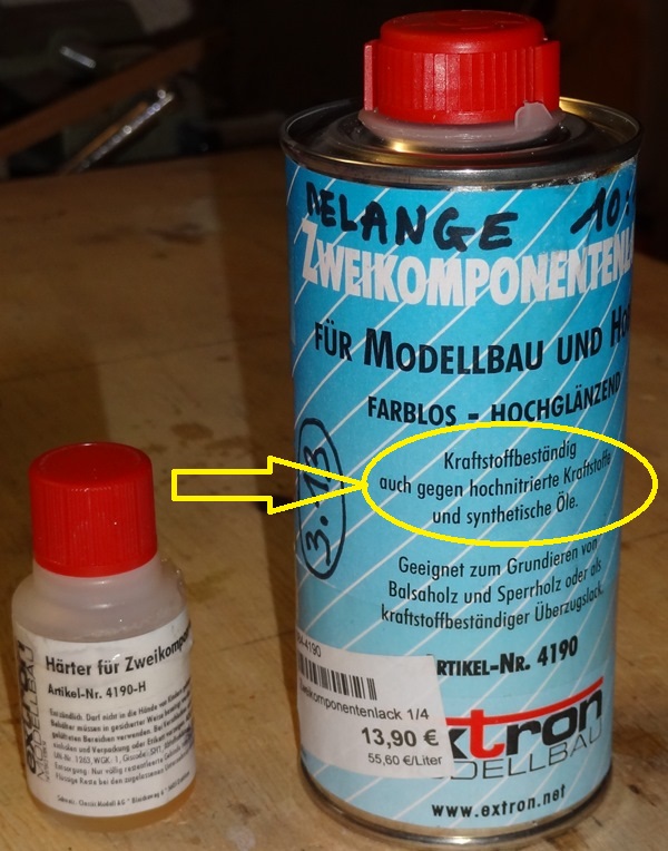

A question d'un pro de la finition (cf ton Spit !), réponse honteuse d'un amateurJacky_m a écrit :tu as utilisé quoi comme peinture?
Voici en photo ce qui était disponible à la maison :
Après un bouche pores celluslosique sur le papier japon du fuselage, puis ponçage, j'ai commencé par 2 couches avec le blanc du milieu, Kunstharz, nettoyage à la térébenthine, odeur forte !
Le résultat était jaunâtre, et jurait avec l'oracover blanc des ailes et du stab.
J'ai donc cherché et trouvé le second pot, le grand sur la gauche de la photo, il s'agit également d'une peinture qui nécessite un nettoyage à la thérébenthine. Une couche a suffi pour obtenir un blanc plus pur. (je disais plus haut que j'étais un surpris par le poids plus élevé qu'attendu
Pour le rouge j'ai trouvé de l'acrylique (nettoyage à l'eau), ça a adhéré sur le blanc 1ere version !!! et a couvert en 2 couches.
Le bleu est uniquement réalisé avec le l'Orastick collé sur la peinture.
Et pour terminer, couche de vernis bi-composants sur l'ensemble du fuselage. Il s'agit de celui que j'ai fait apporter à Sinsheim par Bastler Zentrale de Stuttgart, en leur faisant un mail 2 jours avant. Bien qu'étant déjà en train d'installer leur stand, ils ont réussi à me faire pousser le flacon convoité. je leur tire mon chapeau, voici le lien vers ce commerçant que je ne peux que recommander :
http://www.bastler-zentrale.de/default. ... nentenlack
L'étiquette du vernis est prometteuse, reste à vérifier en présence de carburant. En tout cas c'est le seul bi composants en 2 flacons que j'ai réussi à trouver (les bombes des magasins auto se mélangent à la première utilisation et ne peuvent plus être réutilisées car le reliquat durcit.)
Ce vernis s'étale bien, sans couler et le résultat est très brillant (mais il ne peut pas rattraper les défauts de la peinture en-dessous !!!)
Il n'a attaqué aucune de mes peintures ni les 3 sortes d' autocollants que j'ai apposés avant (immatriculations = transferts à l'eau, autocollants plastifiés et impressions jet d'encre sur papier autocollant)

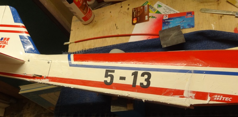

Jacky m'ayant mis la pression, j'ai fini l'avion ce soir
J'avais évoqué un problème de centrage, finalement en déplaçant le servo de profondeur à l'arrière du fuselage, le centrage est parfait et je peux placer l'accu près du CG, ce qui me permet d'en changer la capacité si besoin. (tout commentaire concernant la peinture est INTERDIT !) Poids final : 1.3 kg

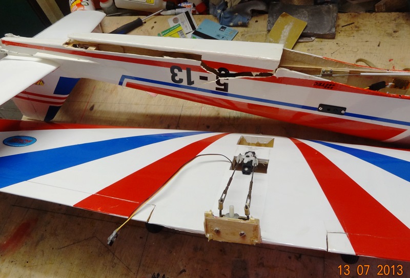

Après le crash malheureux dont a été victime Patrick cet AM, je m'estime heureux de vous relater ma petite mésaventure.
Le 13 juillet, vent du nord assez fort, décollage et avant d'avoir pu commencer à virer vers la droite le moteur cale !!!
J'estime que je suis suffisamment haut pour tenter un demi-tour, sinon direction le maïs ...
Je fais donc un 180°, mais avec le rayon du virage je me trouve au-delà de la piste en herbe pour me poser, plus moyen de me rapprocher davantage, vent arrière en plus et difficile de rester à plat avec ce petit avion dans les rafales.
Donc atterrissage rapide, un peu brutal, sur un terrain ressemblant à un champ de taupes. Longitudinalement à plat cependant, ailes à plat, je n'en sais rien, c'est allé trop vite pour moi
Voici le résultat : aile arrachée avec son support de vis nylon et coffrage ventral ouvert, pas très méchant finalement :
La chaleur d'aujourd'hui ne m'a pas incité à aller sur le terrain, j'ai donc profité de ma cave fraiche pour remédier à cela.
Reste encore un peu de peinture et il reprendra l'air ....
