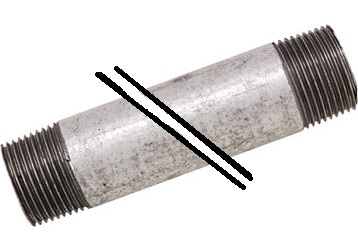

Pour le tube ce n’est pas le diamètre qui est important, il faut juste trouver le piquet d’un diamètre extérieur qui est adapté au tube diamètre intérieur sans trop de jeux et qui accepte un manchon d’isolation en mousse. Je pense à un tube acier de sanitaire Tube en fer galvanisé 20x27 mm, long. 1 m coupe en 2 avec un bouchon ce qui permettrait de refermer le tube quand il n’est pas utiliser. Voir croquis faut juste voir ce qui est dispos dans les magasins de bricolage.

Tout à fait d'accord pour le tube, mais il faut 1m par tube (40 cm dans le sol et 60 cm de dépassement) et non 1m coupé en 2.

Non ce sera 50 cm dans le sol pour le tube et un poteaux de 1m avec protection qui viendra dans la partie du tube enterre
et voila voir croqui

Pour le tube dans le sol, un tube en PVC peut aussi faire l'affaire, puisqu'il y aura du beton pour le maintenir dans le sol.

dans le sol PVC diam 32 (25 intérieur)
piquets amovibles : acier galva 18/21 (diam 21 ext)
le peu de jeu n'est pas excessif et permet une bonne introduction des tiges qui seront recouvertes en partie extérieure de mousse comme le banc actuel.
