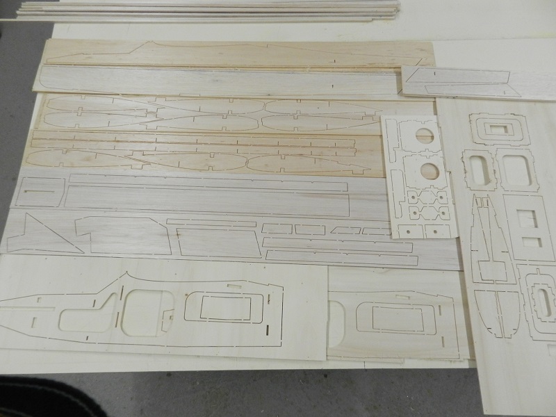

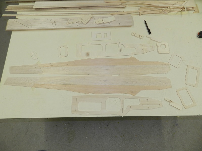

j'ai piscine alors je passe mon temps à l'atelier
les pièces de l'avion sont découpées
avion ecole decoupé.jpg (134.3 Kio) Consulté 12090 fois

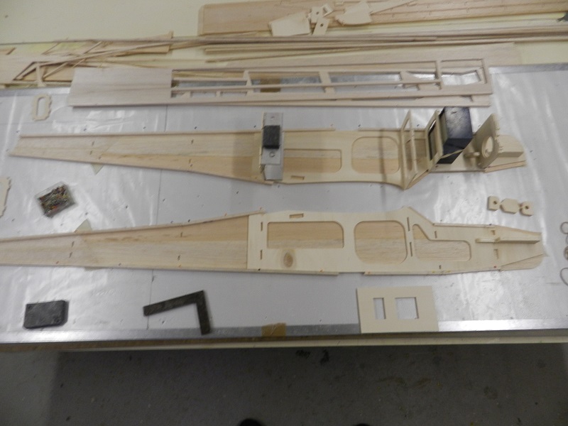

J'ai commencé la construction en collant les flancs ils sont fait à partir de 3 morceaux
collage des flancs et couples.jpg (114.91 Kio) Consulté 12090 fois

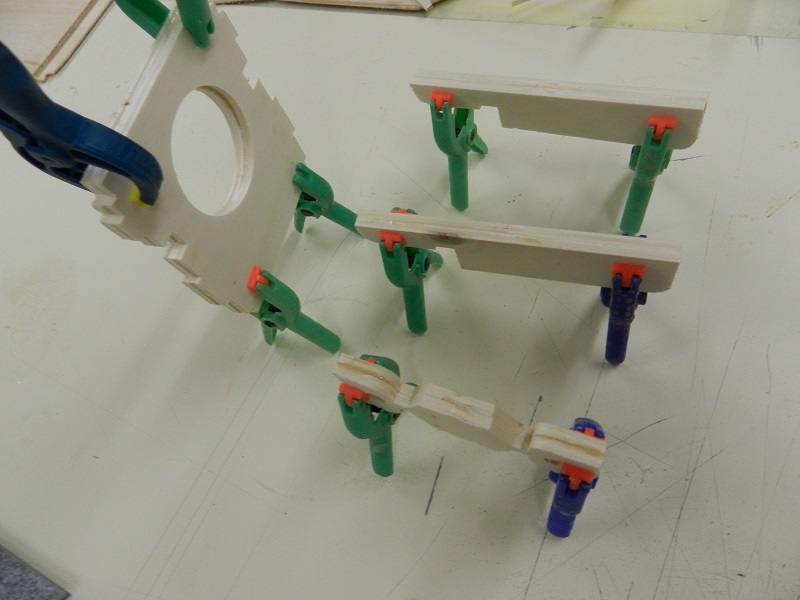

puis j'ai collé à l'époxy quelques couples qui sont doublés afin d'être plus costaud
pieces ctp collée double.jpg (109.05 Kio) Consulté 12090 fois

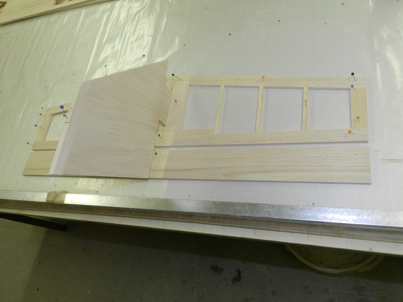

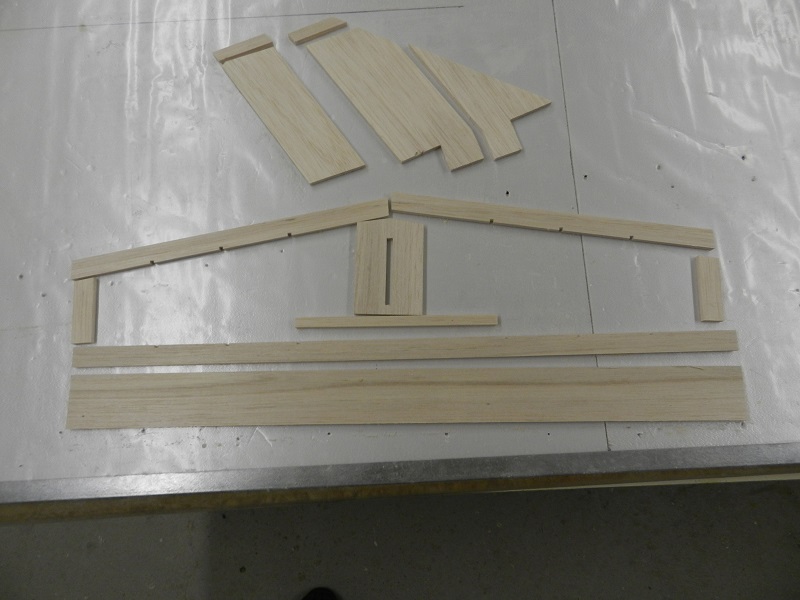

J'ai assemblé le stab et la derive
avant collage
pieces derive et stab avant collage.jpg (117.09 Kio) Consulté 12090 fois
après collage il n'y a pas besoin de plan pour l'assemblage une équerre suffit.
pieces derive et stab apres collage.jpg (118.57 Kio) Consulté 12090 fois

Je pense qu'il faudra changer le principe des gouvernes de profondeur et de dérive en achetant des profilés triangulaires de 6* 30.
Cela évitera d'avoir à les poncer en forme.

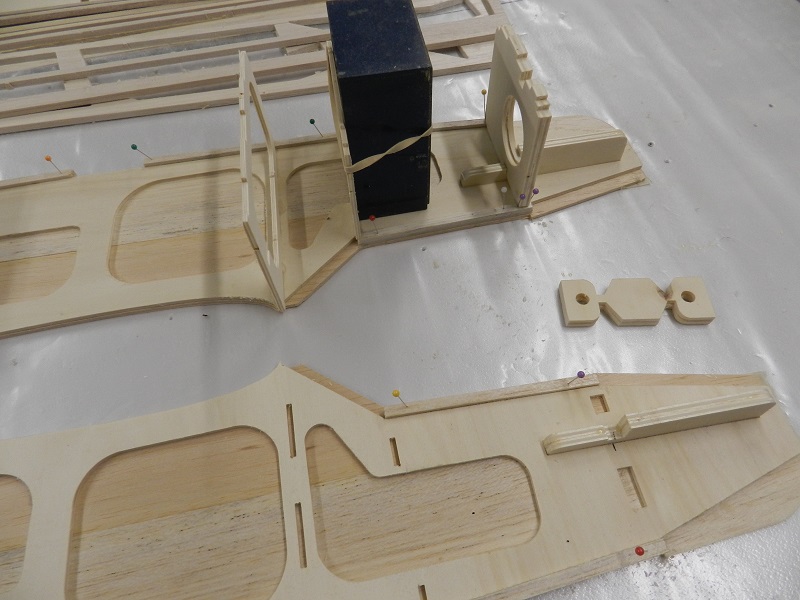

collage des renforts ctp et des baguettes d'angle a l'intérieur des flancs balsa et collage des couples d'équerre sur un flanc
collage des flancs et baguettes d'angles.jpg (122.97 Kio) Consulté 12068 fois
Astuce concernant l'equerrage
astuce equerrage.jpg (141.67 Kio) Consulté 12068 fois
