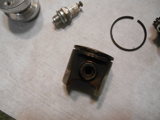

Oui la bougie a été changé.Le premier démarrage à été assez facile mais le moteur à très vite calé, ensuite il pété de temps en temps mais impossible de le faire partir.

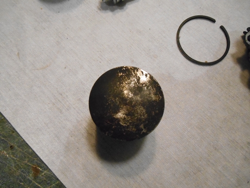

Peut être une piste, j'ai démonté le moteur et j'ai trouvé le segment collé sur la moitié de la circonférence.De plus je trouve que pour un moteur qui n'a pas beaucoup d'heures de fonctionnement il y a beaucoup de calamine sur le haut du piston et dans le haut de la culasse (c'est tout noir), peut être trop d'huile dans l'essence (je suis à 3% voir un peut plus :oops: ).
Donc prochaine étape faire tourné le moteur sur un "banc"

Une question aux spécialistes des moteurs. :roll:
Avant de remonter le moteur j'aimerai retirer la calamine sur le piston, alors je suis ouvert à toutes les idées. :D
