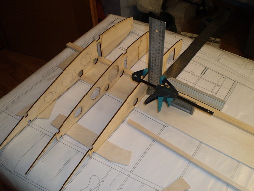

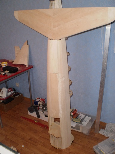

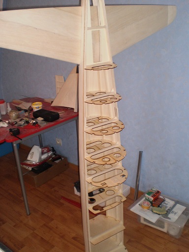

Voila, la 3eme rangée a été mise en place. et le fuselage enlevé du banc.
A ce stade, je mets ce fuselage de coté. Je dois faire les ailes pour pouvoir le continuer.
J´attends également la livraison des pieces fibres et autres telles que:
la verrière
le capot moteur
le cone de queue
et les sorties d´échappement.

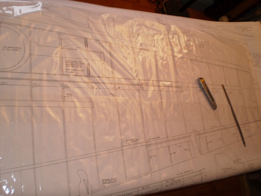

Voila, j´ai fait place nette sur la table et y ai posé le plan de l´aile droite. Elle fait 70 cms de corde (le réglet a droite fait 30 cms) :o :o
L´aile est facile a faire car l´intrados est plat, donc pas besoin de calage ou autre, une table plane fait l´affaire.

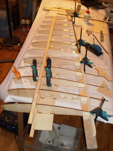

Pour avoir tout d´équerre, je colle le longeron inférieur ( 9x18 en pin) sur une planche de balsa de 3mm.
J´attends que cela sèche....tiens! l´intrus :shock:
Une fois sec, je peux commencer a coller la 1era nervure:

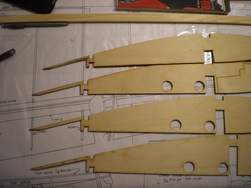

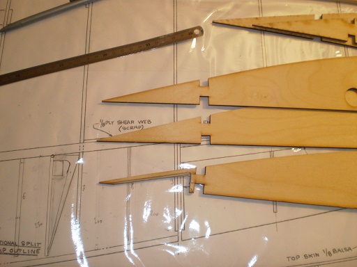

Pour respecter au maximum le grandeur, je dois modifier les nervures au niveau de la trappe des volets.
Je vais reproduire les nervures a l´identique.. je devrais en ajouter ultérieurement dans la trappe.
Donc je découpe les nervures au niveau de la trappe .

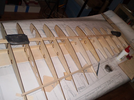

Je continue l´assemblage des nervures sur le longeron..

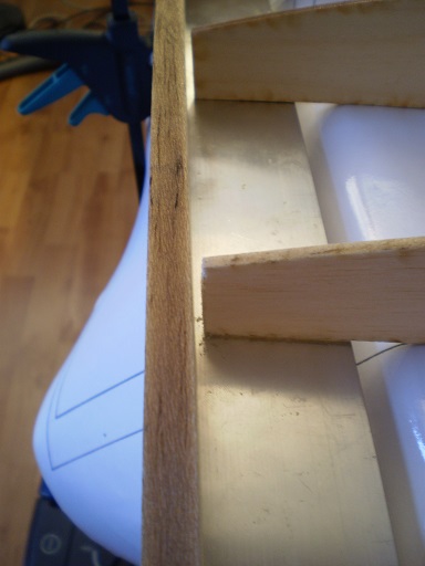

Voila, toutes les nervures sont collées, je colle par dessus le longeron supérieur.
petite bizarerie :!: les 5 premieres nervures sont en CTP, la 6eme en Balsa, la 7eme en CTP et les dernieres en balsa!
ai pas compris pourquoi ce changement entre 6 et 7, pourtant je les ai mis dans l´ordre !

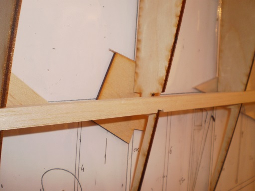

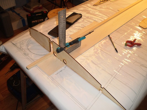

Pose du bord de fuite:
2 longerons en balsa 10x10 sont collés sur les 6 premieres nervures et une baguette balsa 20x10 sur les nervures suivants.
le tout est aligné grâce a une règle placée dessous:
Certaines nervures ont du être arasées et d´autres sont trop courtes :evil:
Je ne parle plus des découpes qui ne sont pas au bon endroit!

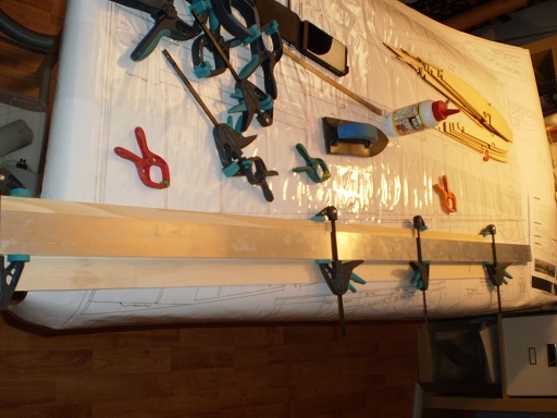

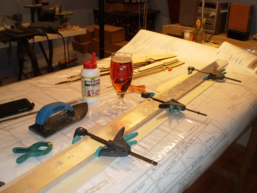

Sur la 1ere photo, vous voyez qu´il manque la première nervure.
Cette nervure doit former un angle de 3° pour donner le dièdre des ailes et j´ai besoin pour le mettre en place de réaliser d´abord la clé d´aile qui me donnera l´angle exact.
Cette clé sera une planche de pin de 18mm par 1 m biseauté de chaque coté. ceci sera la prochaine étape!
