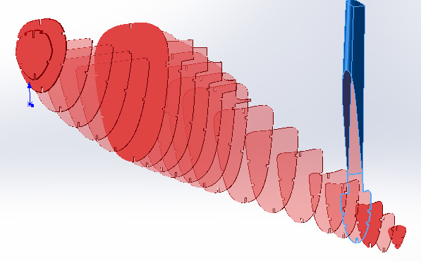

Autre question, j ai prévu un couple tous les 15 cm soit une vingtaine en tout. Est ce trop? Jacky, sur le K6 t en as un tous les combines de cm?
Merci
Re: info
a mon avis cela fait beaucoup surtout sur l’arrière, il te reste la solution de les évider également, et pense aux passage des tringleries pour profondeur et direction, voir parachute :lol: :lol: :lol:

bonjour,
retroplane est effectivement une tres bonne source d infos. Actuellement je passe beaucoup de temps sur la modelisation, et me retaper un certains nombres de posts sur retro ne me branche pas trop. Je compte plutot sur votre experience de moustachu pour le choix des longerons et des couples. Mais les decisions se prendront au moment de la realisation definitive.
Sans titre-1.jpg (90.74 Kio) Consulté 10132 fois
Dernière modification par danhz le 15 janv. 2015, 13:06, modifié 1 fois.

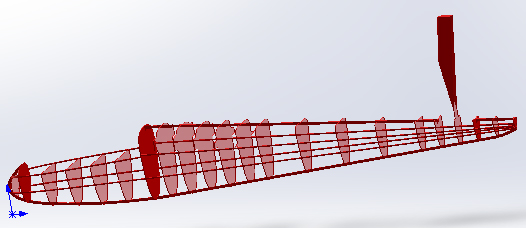

Sans titre-2.jpg (89.78 Kio) Consulté 10132 fois
Sans titre-3.jpg (76.03 Kio) Consulté 10132 fois
Ne pas tenir compte de l amorce de la dérive.
Voila pour la tentative de modélisation, reste à évider les couples et concevoir la dérive ainsi que les ailes + quelques pièces par-ci et par-là. Le principe est a priori identique a la création du fuselage et ne devrait plus poser de problème (en même temps je pensais aussi sortir les longerons en quelques minutes!!! :? )
Les choses sérieuses vont donc démarrer prochainement c.à d. re démarrage depuis le début en recherchant le meilleur résultat à chaque niveau et commencent par le tracé du fuselage. ;)
