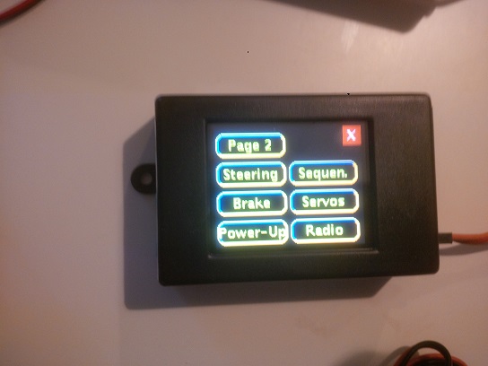

C'est le nouveau séquenceur de Xicoy: le LC15.
Il est à écran tactile couleur et peut commander jusqu'à 8 trappes de train.
il est entièrement programmable et possède un lecteur de carte micro SD pour les mises à jour soft et sauvegarde de données.
Il est équipé d'un gyro qui contrôle la roue avant ainsi que les freins lors du roulage.

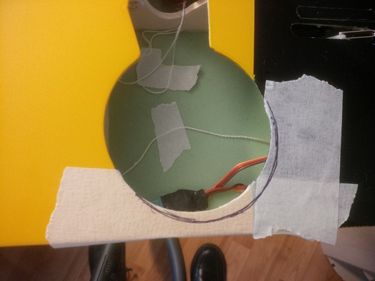

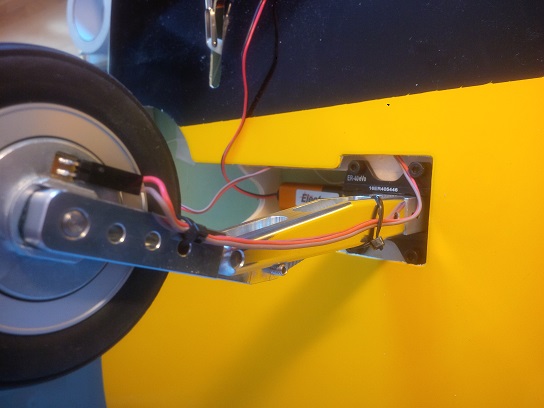

La jambe est trop longue. :evil:
Je téléphone à Xicoy.. Ola que tal ! si si c'est la bonne jambe, elle mesure 153 mm , définie par ARG (le fabricant du jet)
J'appelle ARG.. pronto ! si c'est bon, l'ouverture est prévue pour une jambe de 150mm pour la compatibilité avec d'autres marques... Pour un train Xicoy, il faut agrandir légèrement le passage de roue. gracié mille!
Bon, ben y'a plus qu'à....
J ouverture.jpg (57.3 Kio) Consulté 10107 fois

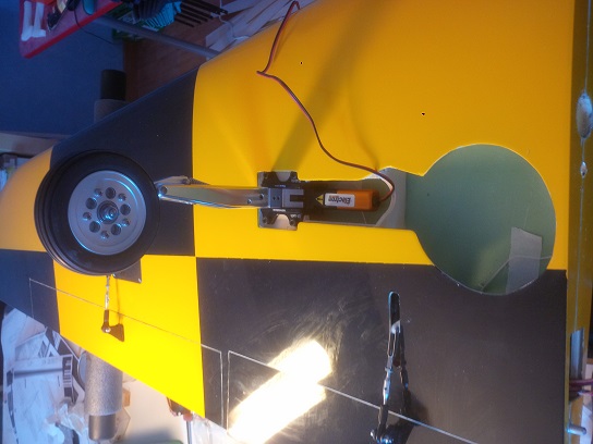

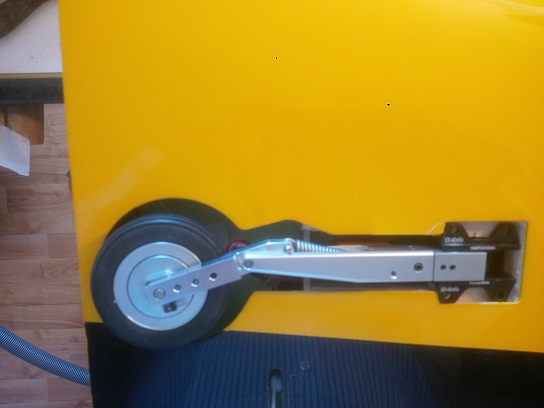

Voilà, la découpe est faite et le train rentre maintenant!
La solution de Danhz était bien mais pas de place pour loger la bonbonne d'air pour regonfler les pneus avant l'attéro.
J train rentré.jpg (55.02 Kio) Consulté 10089 fois
Train sorti! ça fonctionne 8-) 8-)
J train sorti.jpg (61.06 Kio) Consulté 10089 fois

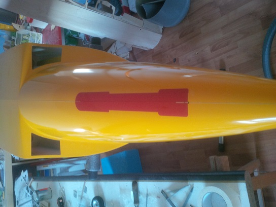

Je vais maintenant faire le train avant... vérification de la cote pour la découpe...et pose du sticker.
J'ai découpé plus tôt les entrées d'air, je fixerai les grilles plus tard...
J nez.jpg (63.67 Kio) Consulté 10089 fois

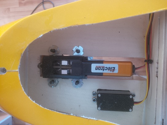

Voilà l' ouverture pour le train avant a été faite.. et le train posé... 8-)
train av.jpg (60.88 Kio) Consulté 10026 fois
vue de dessus, on voit le mécanisme ainsi que le servo de direction...
train dessus.jpg (57.22 Kio) Consulté 10026 fois

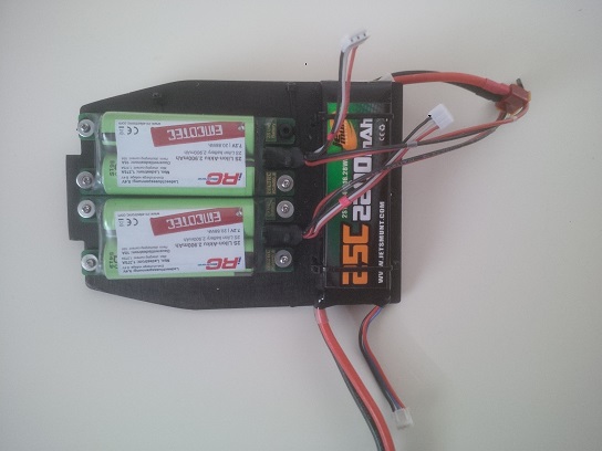

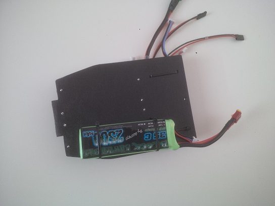

J'ai du grignoter le bord du fuselage pour pouvoir introduire le pack batterie.
Ce pack batterie est constitué de 4 batteries:
2x LiIon de 2900 mAh pour la réception.(oui j'ai changé d'idée, je ne mets plus de NiMh)
1x Lipo 2S 2200 mAh pour l'ECU de la turbine
bat dessus.jpg (49.41 Kio) Consulté 10026 fois
1x Lipo 2S 2200 mAh pour le train et les freins..
bat dessous.jpg (38.27 Kio) Consulté 10026 fois
j''ai pu mettre qu'une batterie dessous du fait du servo de direction qui prend de la place..

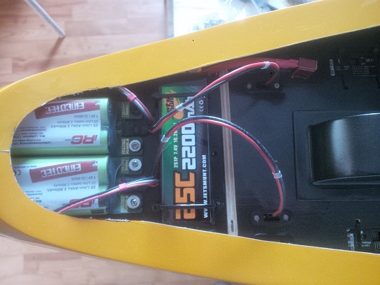

le pack batterie en place!
bat en place.jpg (75.47 Kio) Consulté 10026 fois
