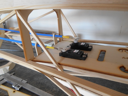

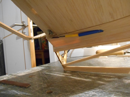

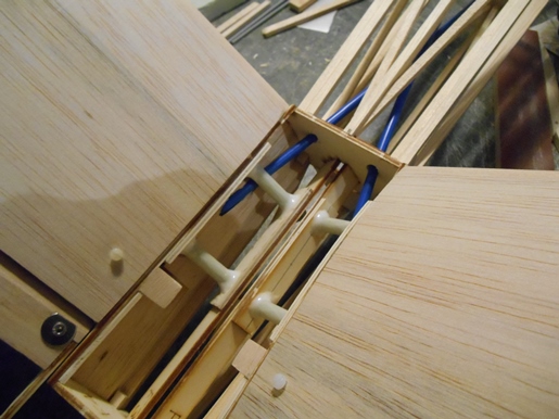

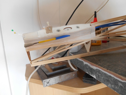

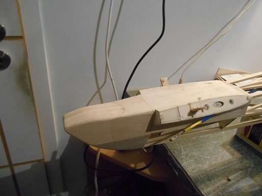

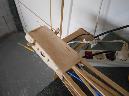

la construction avance avec de petit travaux qui prennent du temps.Le tout en image.
Re: KAISER Ka3

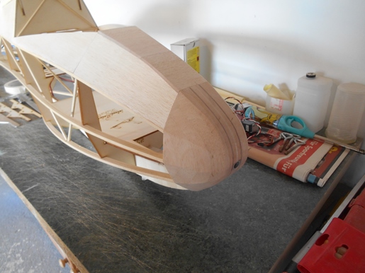

Bel habillage de l'arrière du fuselage et de l'avant, Bravo cela prend forme :)
Prévoir une soute à l'avant pour le lestage.
Je te conseille de faire un précentrage le plus tôt possible même non entoilé afin de déterminer
le poids nécessaire à l'avant, j'ai procédé ainsi pour le Cherokee.

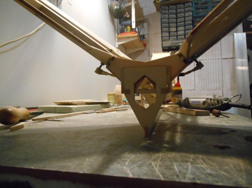

Après une semaine de vacance, c'est la reprise, pas du boulot ( ça c'est pour plus-tard) mais de la construction.
Réalisation de la pointe arrière.

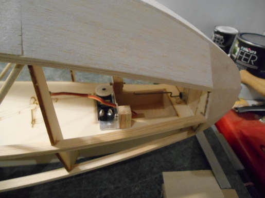

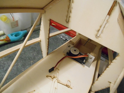

Mise en place du servos du crochet de remorquage. Le montage peux paraître étrange mais je voulait pouvoir le démonter par le poste de pilotage.

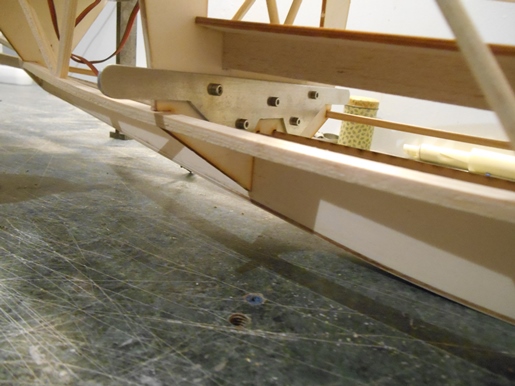

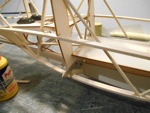

Mise en place du support des haubans. La pièce est à l'origine dans le short kit prévu en CTP de 3mm mais comme beaucoup de constructeur de ce KA3 j'ai préféré la refaire en alu 2mm.

Beau travail, te serait il possible de nous mettre une photo du fuselage complet afin d en voir la ligne générale?
